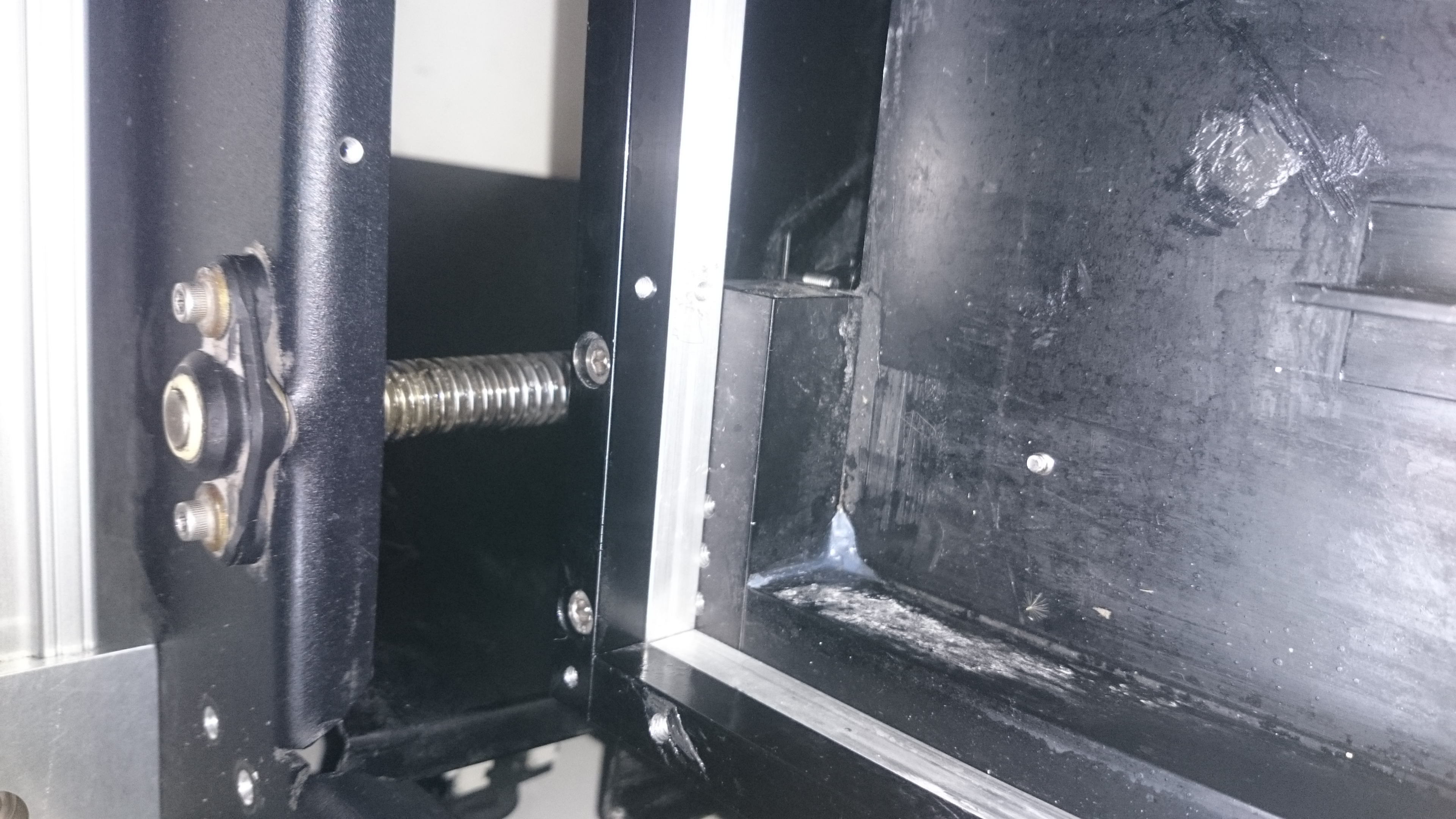

Cały dzień z tym walczyłem .Stół jest aluminiowy ale dość ciężki solidny o wymiarach 1000 x600 na czterech śrubach trapezowych z teflonowymi łożyskami .Silnik napędza śruby łańcuchem plastikowym.
Niestety nie wiem jak to chodziło jak było sprawne wydaje się ,że lekko nie chodzi .
Jak osobno kręcę poszczególnymi śrubami to chodzą wydaje się lekko ale po spięciu łańcuchem i po przykręceniu stołu już gorzej .
Niestety silnik nie ma osobnego sterownika, jest na płycie głównej ,której nie chcę uszkodzić .
Nigdy bym nie pomyślał ,że będę miał z taką prostą rzeczą kłopot.
pozdr.
pozdr.

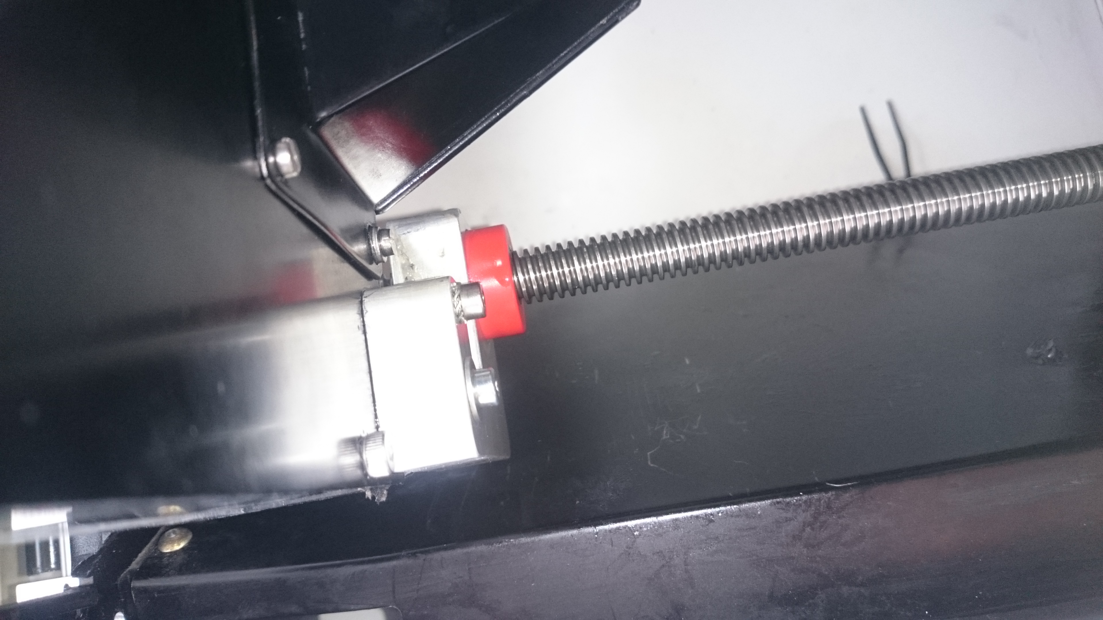

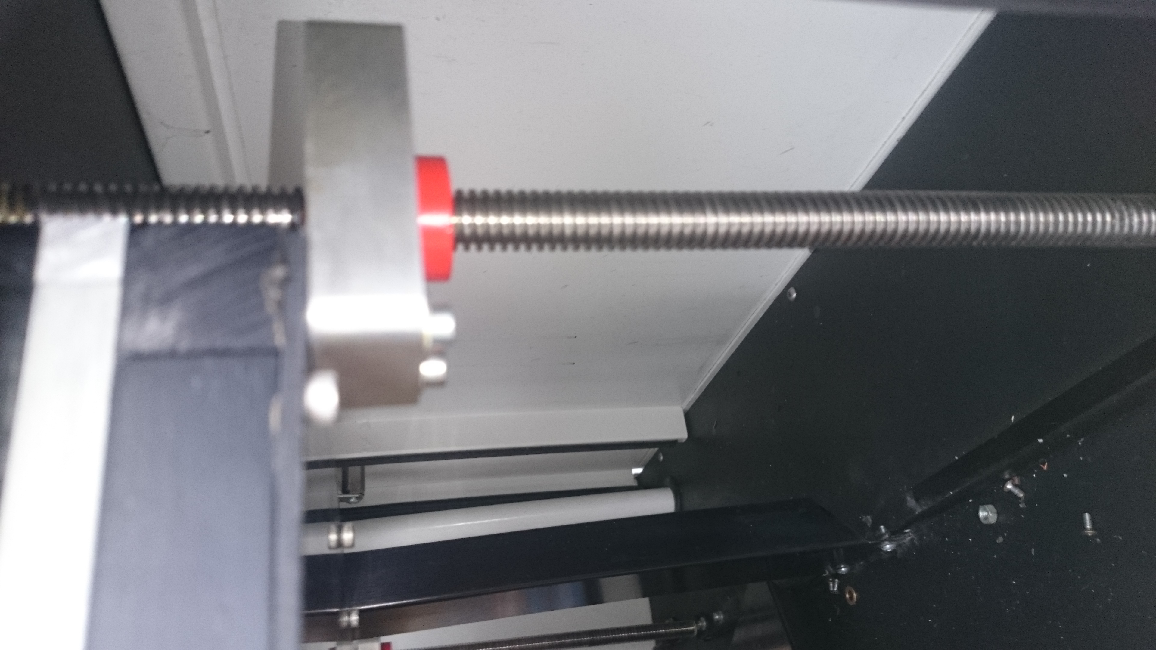

Zamienić silników nie mogę bo pozostałe to serwomotory i do nich sterowniki są osobne.
Przy ustawianiu za punkt odniesienia wziąłem bramę osi X i ustawiłem co do 0,1mm odległość stołu do niej.Po obniżeniu stołu odległości są zachowane ,tak że kręci(jak już ukręci trochę ) wszystkimi śrubami równo.
Problem pewnie występuje na nakrętkach teflonowych , po skręceniu stołu muszą się odchylać od pionu i blokować ale jak to sprawdzić ?
Zrobię fotki i zapodam.
pozdr.
[ Dodano: 2017-09-24, 01:58 ]
Tak to wygląda .
pozdr.
Tak to wygląda .
