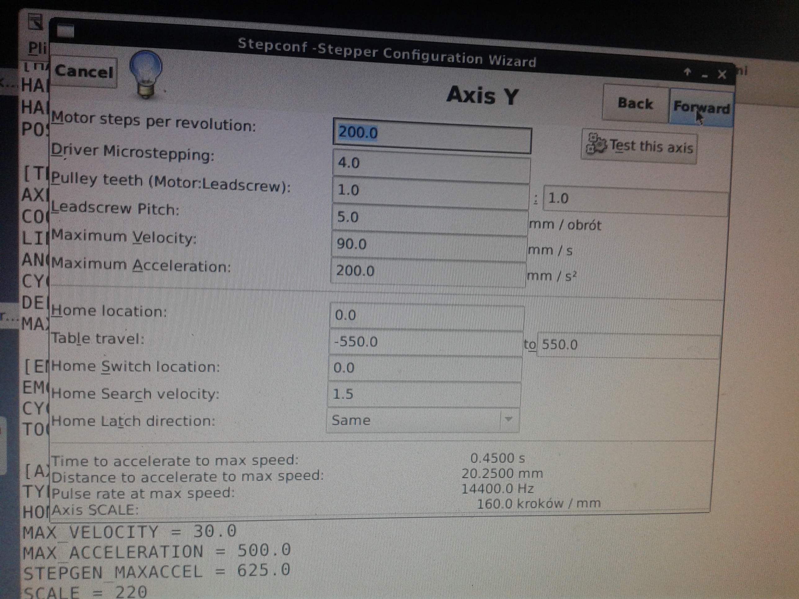

Witam, od dłuższego czasu zmagam się z problemem nie wykonywania poleceń przez moje sterowanie. Otóż gdy w linux zadaję wartość przejazdu np y-0.5 nie pokrywa się ona z rzeczywistością i to grubo bo nawet i 0,2 to występuje we wszystkich osiach w każdej inne śruby w jednej steinmeyer w drugiej hiwin a w trzeciej chinczyk, dodam ze tak samo się dziee na linux czy na mach 3; skok śrub=5mm liczba krokow silnika= 200; podział=2, czy ktoś może coś doradzić? dzięki.

mechanika jest ok są, problem jest taki jeśli np. przejade g1 y1 f200 i wroce na g1 y0 f200 to wraca w to samo miejsce tylko w rzeczywistości to nie jest 1mm tylko 0,8mm, luzy na śrubach około 0,01-0,02; jakie ustawienia masz na myśli? Tak jakby coś było skopane z wartością przesuwu....

no właśnie na to wygląda, nie pamiętam dokładnie jak to było w linuxie ale czy tam nie jest podawana ilość kroków na obrót śruby? jeden obrazek z ustawień + ustawienie sterownika potrafi wiele powiedzieć

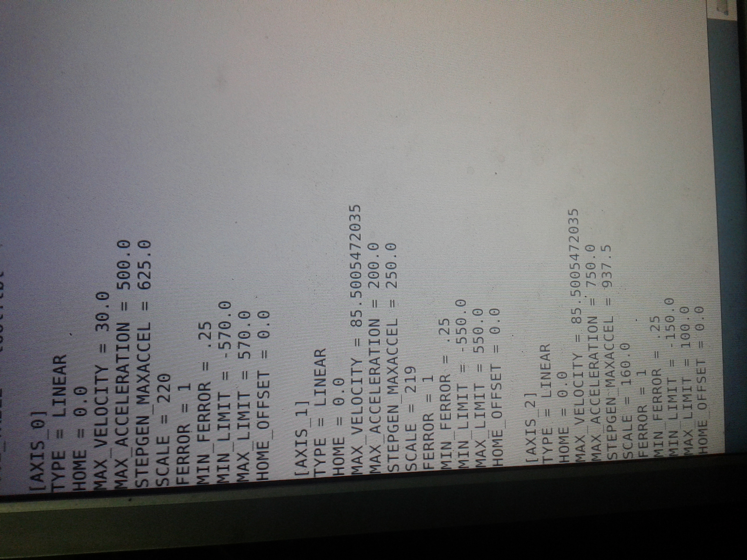

W .INI w SCALE zmień trochę wartość i tak aż do idealnej wartości 10mm
Jeśli to nie mech. Czy elekt. To ta metoda zda egzamin.

podział jest ustawiony 160um na obrót więc jest chyba dobrze tak wyliczył linux ja ustawiłem 200 ukrokow + dzielnik 2 jutro dam screena, adam mógłbyś wytłumaczyć łopatologicznie bo na razie to ja nie ogarniam aż tak dobrze tego linuxa, czy chodzi Ci o to żeby manipulować ile ukroków na obrót bo własnie tak robiłem i trochę pomagało na 0,5mm udało mi się zmniejszyć błąd do 0,02 mm, tylko czy potem będzie faktycznie przejeżdżał zadana wartość, bo wpisze g1 y5 a on mi odpali gdzieś za stół :D

co to za podział
elmo02 pisze:160um na obrót
nam chodzi jaki masz ustawiony mikro krok
elmo02 pisze:ja ustawiłem 200 ukrokow + dzielnik 2
silnik raczej ma sam z siebie 200 kroków a nie ukroków - czekamy na foty bo tak to tylko zgadywanie.
elmo02 pisze: adam mógłbyś wytłumaczyć łopatologicznie
czujnik zegarowy mocujesz np.a osi Z przystawiasz do stołu
w głównym oknie ustawiasz (lewy górny róg) zamiast "ciągły" na skok np. 10mm
naciskasz Z - i oś zjeżdża teoretycznie o te 10mm odczytujesz z czujnika że jest 9mm
no to wchodzisz do pliku INI odszukujesz SCALE dla danej osi i zwiększasz lub zmniejszasz wartość zapisujesz resetujesz linyxcnc i ponawiasz test aż ociągniesz idealne 10mm

Witam, zrobiłem tak jak radziłeś i faktycznie poprawiło się bo teraz praktycznie trzymam się na każdej wartości w 0,03mm oto screeny z poprawionych dwóch osi, luz na osiach koło 3 setek, zastanawiam się jak pokasować luz i przychodzi mi tylko na myśl zastosowanie dwóch nakrętek i rozprężanie ich sprężynami np. talerzowymi, bo wydaje mi się że po tych poprawkach sterowanie powinno już być ok.
