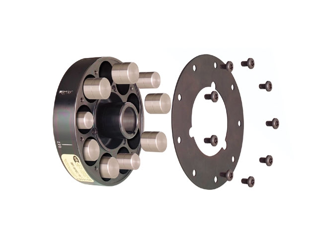

To powszechna przypadłość silników krokowych. Przy pewnych prędkościach wpadają w rezonans. Z tego co poczytałem, to częściej efekt ten występuje przy przewymiarowanym napędzie, gdy osie mają zbyt małą masę w stosunku do zastosowanego silnika.4FUN pisze:Przy przekroczeniu pewnych obrotów silnik się zatrzymuje i piszczy zamiast kręcić.
Czy wygląda to jak w 27 sekundzie tego filmu:?
[youtube][/youtube]
Trzeba pobawić się z przyspieszeniami i mikrokrokami. Może nie wyeliminuje się zupełnie rezonansu, ale można go przesunąć na inne prędkości. Ja mam u siebie rezonans przy prędkości około 2600mm/min, powyżej i poniżej nie występuje. Bawiłem się podziałem i przyspieszeniami i raz udało mi się przesunąć go na 3400mm/min.
Pewną protezą jest stosowanie tłumika w postaci koła zamachowego. Na filmie powyżej widać efekty jego stosowania.
Przykład komercyjnego tłumika:
Więcej można poczytać tutaj.

Mniej więcej tak to wygląda tylko że u mnie jak jeździ to nie słychać takiego jazgotu. Tutaj zupełnie inna kultura pracy. Po co te wałeczki w środku tego koła one są luzem? Ja nie mam gdzie zamontować tych kółek chyba że zrobić ciężkie sprzęgła. Mimo wszystko mam wrażenie że wina jest po stronie komputera i to on nie wyrabia. Przy linuksie może być poprawa? Muszę spróbować.. Jak nie to koła zamachowe ale boje się o utratę przyspieszeń...
wojtek30
- Posty: 384
- Rejestracja: 17 sie 2012, 14:23
- Lokalizacja: Trójmiasto
Wydaje mi się, że mają za zadanie zmniejszyć moment bezwładności układu przy ruszaniu i zawracaniu silnika. Wałeczki dają większy moment pędu ale nie zwiększają momentu bezwładności samego koła.4FUN pisze:Po co te wałeczki w środku tego koła one są luzem?
Taka jest moja hipoteza
BTW, wczoraj chciałem wyciąć sobie taki tłumik rezonansów i sprawdzić go w praktyce. Niestety silniki wpadły w rezonans podczas obróbki i materiał poszedł w śmietnik, taka ironia losu
