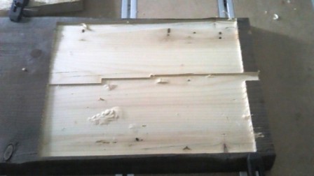

Otóż mam taki problem, podczas frezowania płaskorzeźby 3D (w drewnie) po jakiejś 1.5 godziny pracy frezarka cnc zgubiła kroki w osi X przez co praca jest do wyrzucenia.
Najbardziej obciążonym jest silnik w osi X (silnik 8.5 Nm sterownik SKB04) ten który wykonuje raster w osi X płaskorzeźby, silnik jest bardzo gorący, pozostałe silniki tj. w osi Y i Z są letnie.
Czy gorący silnik krokowy może być przyczyną utraty kroków?
Czy może jest to wina sterownika (SKB04)? - nadmienia że, sterownik jest w wentylowanej skrzynce sterującej razem z innymi sterownikami. transformator TR1250
Co może być przyczyną utraty kroków silnika w osi X?
Parametry ustawień silników w Machu3:
Prędkość - 2400 czyli 50mm/s
Przyśpieszenie - 400
Sterowanie po Ethernet - CSMIO-IP M
Poniżej praca (jak widać w osi X "ścieżka frezu" uciekła w prawo dwa razy po 10 i 8 cm

Jeśli silnik jest gorący tak, że nie można go dotknąć na dłużej niż sekundę, to musisz pomyśleć o jakimś wentylatorku na ten silnik.
Magnesy powyżej pewnej temperatury przestają utrzymywać parametry swoich właściwości magnetycznych.

Ostatnio miałem bardzo podobny przypadek, też myślałem że to silniki bo tak jak u Ciebie gorące były ale okazało się że to po prostu koło od paska się poluzowało na osi silnika, więc może dokładnie sprawdź mechanikę jeszcze. :mrgreen:

Jak frezuje w innym miejscu to raczej zgubil kroki i baza sie przestawila. Stad frezowanie w innym miejscu. Jak zamierzasz mocowac wiatrak do chlodzenia?

Raczej nie mogła się przestawić baza bo jak daje mu komendę GO TO ZERO to wraca na właściwą (początkową pozycję) a tak to by stracił punk zero i wracał do innego punktu

no to dziwna sytuacja bo jeśli silnik zgubi kroki to automatycznie przestawia sie ustawiona baza. Chyba, że po zgubieniu kroków zrobisz znowu najazd na home no to wtedy masz tą samą...Ale jeśli zgubiło kroki a początek układu z programu masz w tym samym miejscu to naprawdę dziwna sprawa.....
