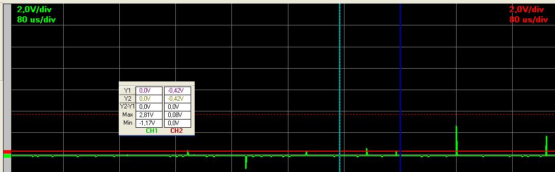

Napięcie na TP4 mierzone multimetrem wynosi 20mV, im bardziej wkręcę trymer tym jest wyższe a tym samym wzrasta obciążenie zasilacza no i oczywiście mocniej grzeją się tranzystory.
Oscyloskop pokazuje na TP4 pokazuje szpilki o amplitudzie nawet 3V/-3V odchylone od lini zerowej. Amplituda zależy od pozycji trymera.Szpilki występują z częstotliwością około 11kHz.

rradek pisze:Oscyloskop pokazuje na TP4 pokazuje szpilki o amplitudzie nawet 3V/-3V odchylone od lini zerowej.
Tu nie ma prawa pojawić się żadna szpilka. TP4 to napięcie odniesienia dla komparatora i ma być stałe. Albo Kolega w "dziwnym miejscu" podłączył minus sondy oscyloskopu, albo LM358 jest wlutowany odwrotnie. Proszę sprawdzić wprost na końcówkach opornika R16.

Post napisał: rradek » 31 mar 2012, 15:55
Przebieg z rezystora R16. Szczerze mówiąc te szpilki występują również na zasilaniu(ATX).

Post napisał: Leoo » 31 mar 2012, 17:38
Problem w tym, że napięcie referencyjne LM358 uzyskiwane jest z szyny VCC, którą zasila 7805. Dodatkowo mamy filtrację na C13. Proszę odłączyć silnik, wymontować IC9 i sprawdzić jeszcze raz napięcie na R16. Zobaczymy czy to kwestia mostka, czy zasilacza.

Post napisał: rradek » 31 mar 2012, 18:38
Układ podłączony jest do zasilacza ATX.
Po wymontowaniu IC9 napięcie na R16 w skrajnych położeniach trymera wynosi ~0 oraz ~0.47V. Szpilki występują tylko przy obciążeniu.
