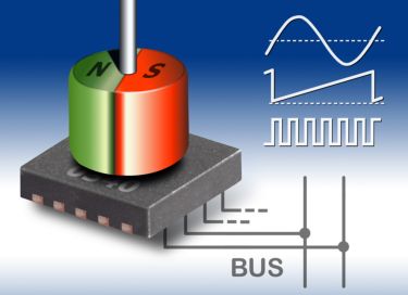

ERNEST KUCZEK
Posty: 1121
Rejestracja: 13 kwie 2006, 02:59
Lokalizacja: planeta ziemia
#49
Post napisał: ERNEST KUCZEK » 15 sie 2006, 23:12
moze enkoder magnetyczny, ale niestety ok.256 krokow na obr. ale do 60 000obr/min.
http://www.sensorsportal.com/HTML/DIGES ... sensor.htm
zdjecie ze strony
POZDRAWIAM
