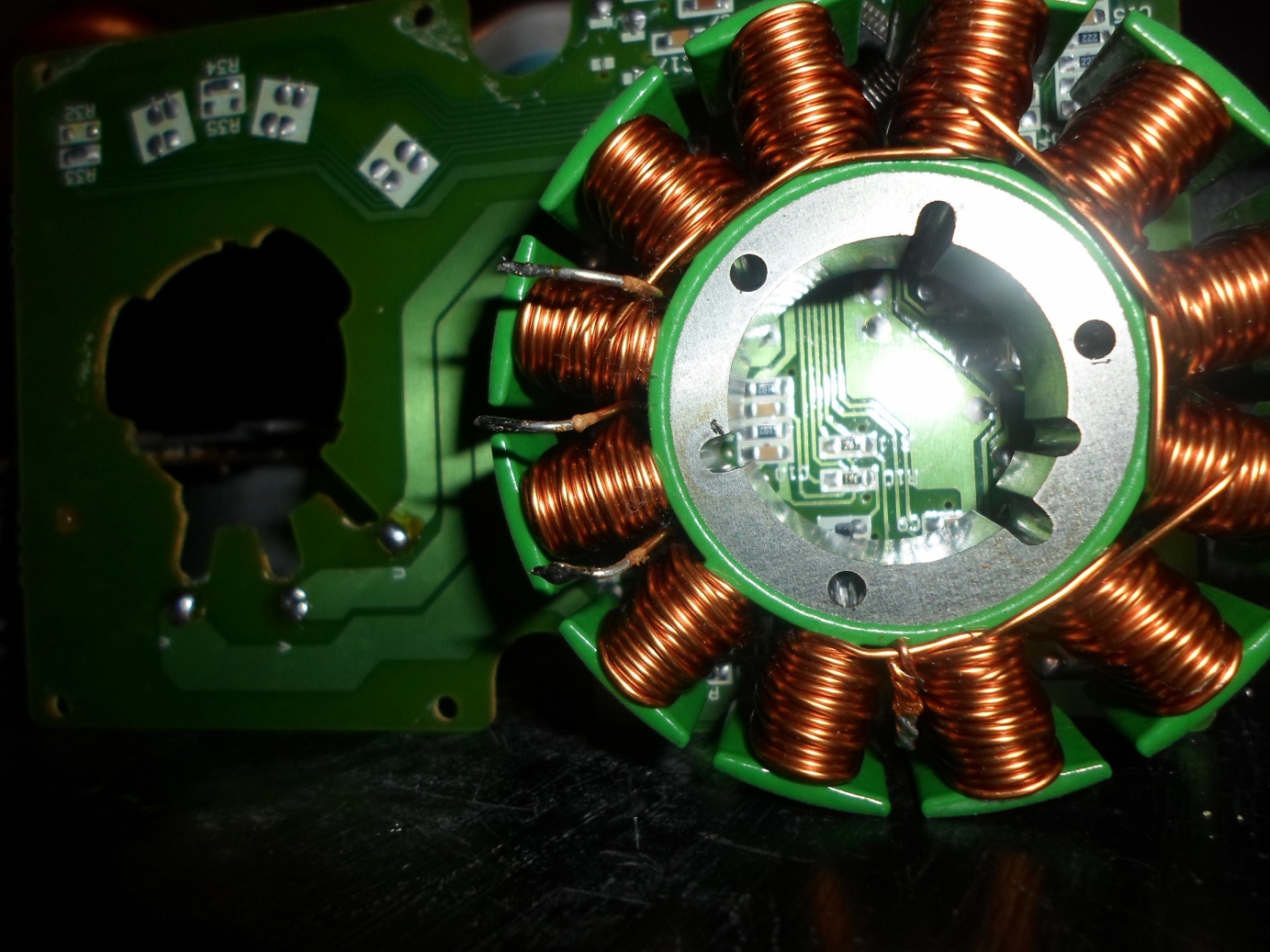

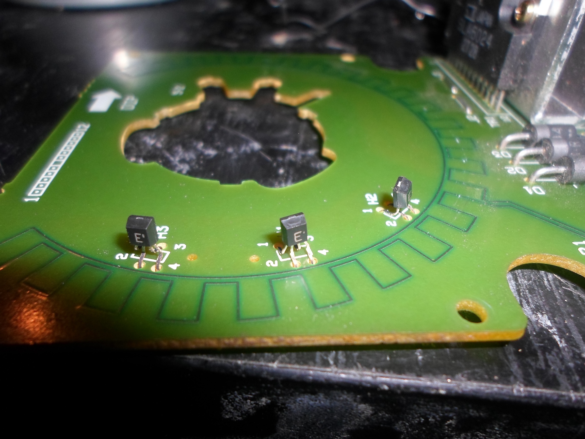

Post napisał: kamil.ww » 12 lut 2014, 17:21
Układ smd ma aż 44 "nogi" Odczytałem tylko NBC 3 ... i tyle.
"Rozbebeszyłem" te silniki, oto fotki :)
ObrazekObrazek

diodas1
Posty w temacie: 19
Posty: 2788
Lokalizacja: Wrocław
#35
Post napisał: diodas1 » 12 lut 2014, 17:55
Bez dobrej lupy lub mikroskopu ani rusz. Do SLA 6023 można wysyłać sygnały do wzmocnienia z najróżniejszych źródeł.

Post napisał: zacharius » 12 lut 2014, 18:15
no są bezszczotki to to. do modelarki do samolocików depronowych może co z tego i by było po odchudzeniu ale do cnc skorka nie warta wyprawki bo wydasz więcej jak za przyzwoity komplet na krokowcach
