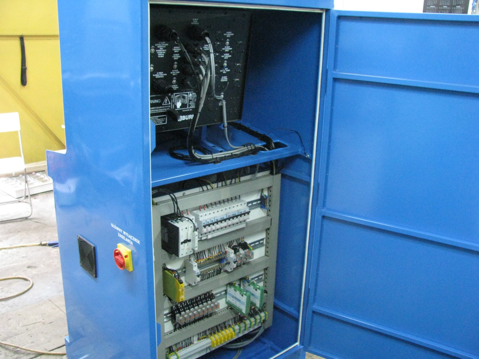

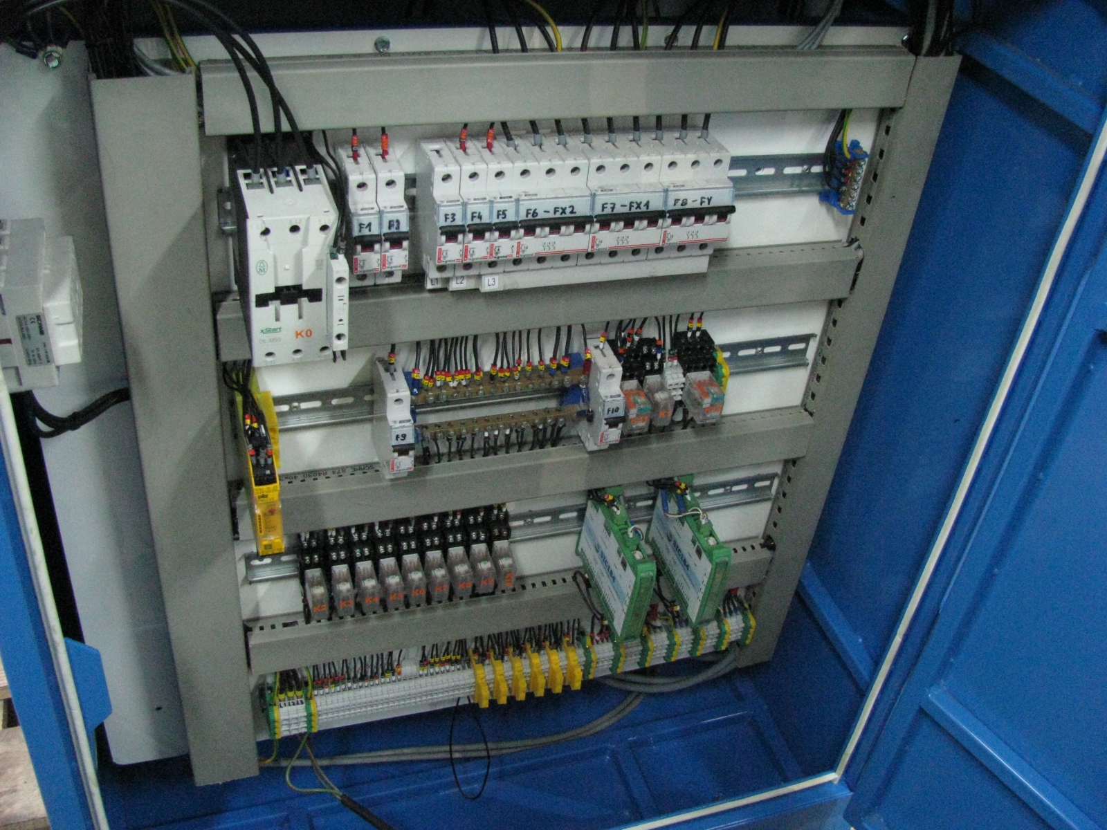

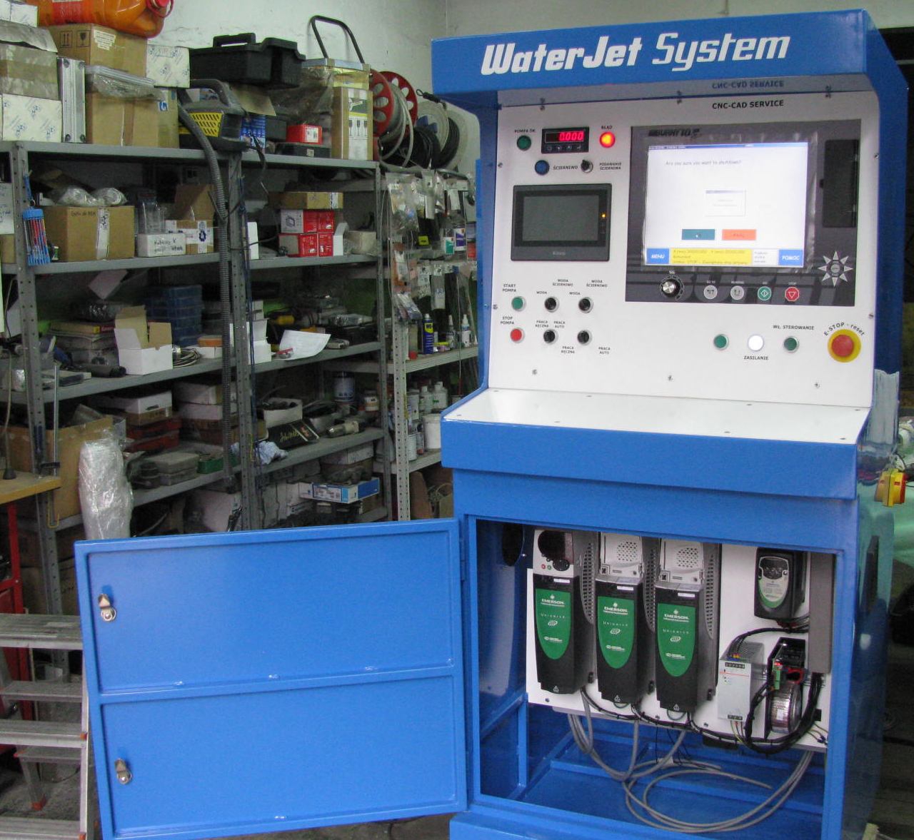

Post napisał: cnccad » 26 lut 2014, 07:18
więc ... dziś wysyłka.
na przewodzie ekranowanym 0,5 bez utraty mocy na silniku testowo dałem przewód o długości 20m
Szło jak należy , a zakłóceń brak.
urządzenie po złożeniu wygląda jak na zdjęciach poniżej:
Teraz się szykują do budowy dwa duże plotery i plazma.
Ale to zrobię i chyba koniec na tym. Wolę serwis.

Post napisał: cnccad » 29 mar 2014, 07:22
urządzenie za instalowane , uruchomione i śmiga. Falowniki i krokówki nic a nic nie śmiecą.
Na warsztacie zrobiłem tez testy na przewodzie 100m z ekranem. Rezystancja przewodu była nieco wyższa niż silnika. Też dawał rady ale przy obrotach powyżej 500 obr/min już gubił kroki.
Nie były to duże różnice ale już były. Moment być może i tez spadł ale to co miały silniki podnosić to ok 5kg max a testowałem je na 50kg i szło jak masło.
