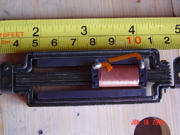

[ Dodano: 2006-09-27, 03:38 ]
tutaj najprostrza liniowka (w zasadzie zabawka) zdemontowany ze starego cd-rom
POZDRAWIAM
