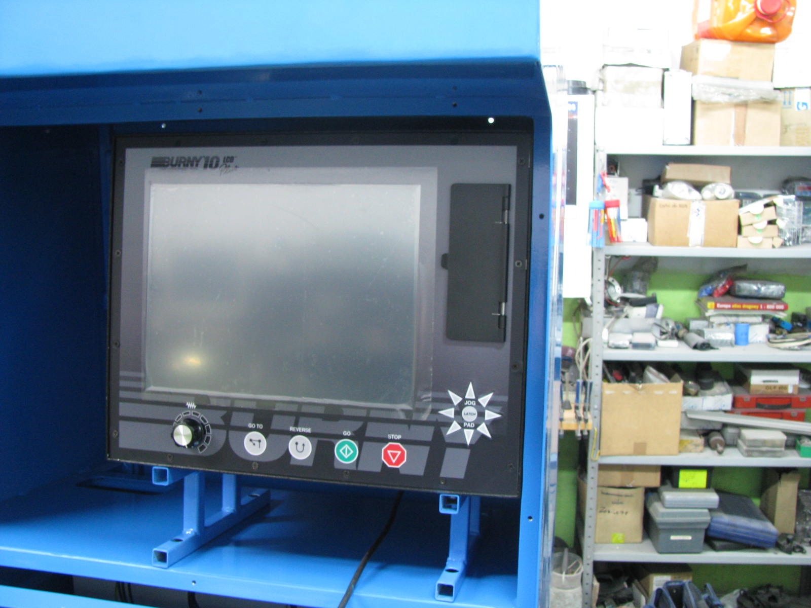

Miałem zastosować sterowanie z BURNY do kontroli osi "Z". Wymagali silników servo z enkoderem. Kupiłem go ale bez kontroli osi "Z".
Problem był taki w ich rozwiązaniu że czujnik wysokości musiał by być wleczony po materiale cały czas. I zrezygnowałem z tego rozwiązania.
