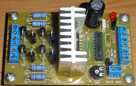

Wracając do tematu, silniczki już mam obcykane i mam następną niewiadomą,… tak tak szukałem grzebałem i nie znalazłem, …naprawdę, podłączenia sterownika do komputera a dokładnie, które zaciski, do których pinów? Już nie zmuszajcie mnie abym oślepł od tego monitora ja już dzisiaj cały dzień za kompem 
Dołączam zdjęcie sterownika a raczej spróbuje 

Rayford pisze:tak tak szukałem grzebałem i nie znalazłem, …naprawdę, podłączenia sterownika do komputera a dokładnie, które zaciski, do których pinów? Już nie zmuszajcie mnie abym oślepł od tego monitora ja już dzisiaj cały dzień za kompem 
No cóż aż chce się napisać żebyś skorzystał z przycisku szukaj !
Odpowiedz jest bardzo prosta (ma kilka opcji).
1) kable prosto z LPT do sterownika.
2) kable do płytay głównej (BOB- i naciśnij szukaj
3) kable przez BOB z optoizolacja (najbezpieczniejsze rozwiązanie) ale najdroższe i najbardziej skomplikowane
Poszczególne piny przypisujesz w ustawieniach programu samodzielnie decydując o ich rozmieszczeniu. Np. pin 2 step X pin3 dir X (pin 1 przeważnie enable)
Jakim programem chcesz sterować ??

Witam ponownie, co do programu to wybór padł na mach2 a dlatego, że jestem nie angielski a to chyba jedyny program jaki znam którego mozna kupić po polsku za rozsadną cenę w stosunku do wydanej kasy na budowę maszyny
chyba, że jest jakiś inny program po polsku o którym nie wiem
Dodam jeszcze, ze w sterowaniu ma być jesze płyta główna której jescze nie mam a mam zamówioną i jest w drodze
