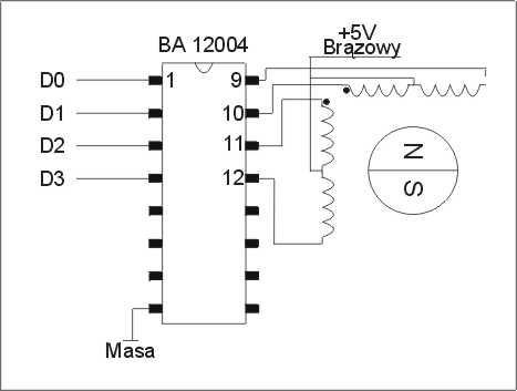

Witam ponownie, nie sądze, że jest to pięciofazowy ponieważ ilość zębów musiłabów z cewkami musiałoby być 10 szt a jest 8. po wnikliwym zbadaniu silnika miernikiem wykazło,że jest cztery cewki połączone w gwiazdę i piąty przewód wychodzi ze środka połączonych wszystkich cewek.
I co by to oznaczało ??
pltmaxnc
Posty: 1342
Lokalizacja: warszawa
Post napisał: pltmaxnc » 15 paź 2006, 15:54
A to by oznaczalo że jest to silnik przeznaczony do sterowania fazowego.
Potrzebne są cztery piny z LPT i bardzo prymitywna elektronika .
