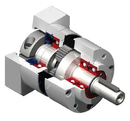

Post napisał: markcomp77 » 09 lut 2010, 22:09
grg12 pisze:Tutaj masz przykład realizacji przekładni o dużym (bardzo dużym) przełożenieu
fajne :)
ja to się napatrzyłem mechanizmów zegarowych...
pltmaxnc pisze:1000_1.JPG
ciekawe zo tam schowane
jak realizowane są te przekładnie...
oglądałem obrazki "dziwnych" - zwanych planetarnymi.. te są ładne
ale co daje się zrobić w warunkach prawie amatorskich (bez drutrówki np)
pltmaxnc
Posty: 1342
Lokalizacja: warszawa
Post napisał: pltmaxnc » 09 lut 2010, 22:33
wygląda to tak.......
a dla bardziej dociekliwych ...............
http://www.gamweb.com/pdfs/PE_SERIES.pdf
