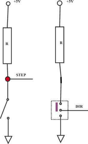

Odnośnie ręcznego sterowania, proszę o schemat. Może inni też skorzystają, chociaż w necie gdzieś go widziałem. Zasilacz 5 V był potrzebny. Plus 5V zasilacza do plus 5V sterownika, a -5 V zasilacza poprzez przełącznik migowy (krańcówka) do step sterownika i podobnie dla dir ale zezwykłym wyłącznikiem. Czy to się zgadza? Czy ktoś to próbował?

Prosty schemat 'ręcznego' generatora poniżej. Rezystor nie mniejszy jak 10kohm. Zasilanie +5V można pożyczyć z łączówki enkodera (przy rezystorach 10kohm prąd ok. 1mA).
Czy enkoder jest prawidłowo podłączony tzn. A do A / B do B?
Przy odwrotnym tzn. A do B / B do A sterownik chce kręcić silnik w prawo a odczyt wskazuje lewo i stąd może być błąd.
Podobna sytuacja możliwa z podłączeniem silnika, enkoder prawidłowo a silnik ma zamienione końcówki.

Podłączenie końcówki dir powinno być takie same jak step.Poprostu zwieramy rezystor i wejście do masy. Unikamy wtedy, że wejście sygnałowe "wisi w powietrzu" czyli mamy stan nieokreslony.
