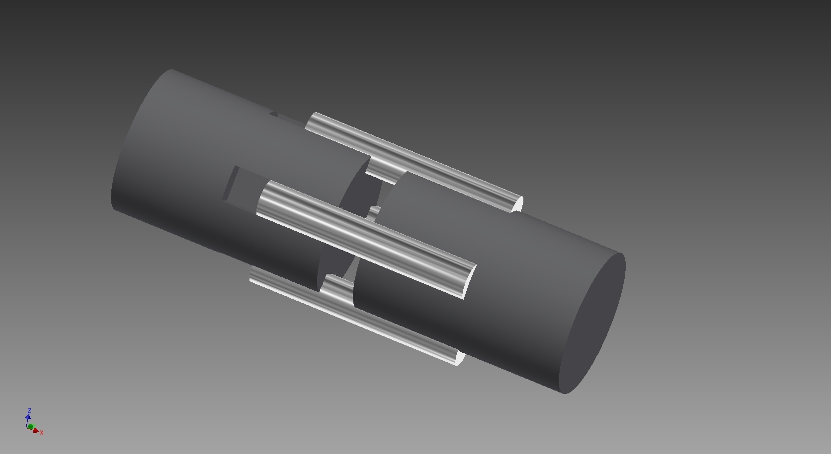

Druga sprawa - jak wiadomo w wale przegubowym, w czasie zmiany odległości osi wałów czynnego i biernego, zmienia się również długość wałów. Wpadłem na pomysł, aby zastosować kwadratowy kształtownik stalowy 20x20x2, najlepiej to co wymyśliłem znowu oddadzą rendery:
ObrazekObrazek
ObrazekObrazek
Kształtownik ten chciałbym przyspawac do przegubu, który wcześniej zostanie podfrezowany z czterech stron (frezowanie na głębokość 2mm), z drugiej strony wałek tak samo wyfrezowany (oczywiście dłuższy), przyspawany do drugiego przegubu, byłby to element ruchowmy. oczywiście wnętrze kształtownika oraz podfrezowanie wałka będą musiały posiadac jak najmniejszy współczynnik chropowatości, poza polerowaniem trzeba by to jakoś smarować, , myślałem też o jakiś "wkładkach" teflonowych między te powierzchnie, tylko skąd wziąć takie małe paski teflonu o grubości powiedzmy 1mm?
Cała konstrukcja będzie wyglądała mniej/więcej tak:
Proszę o porady i opinie.
Tomasz

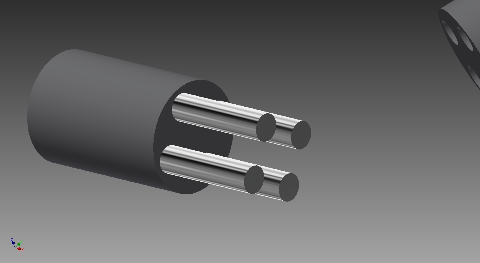

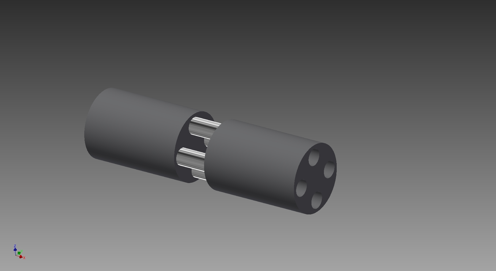

Post napisał: numerek » 30 gru 2013, 22:40
ale kombinujesz... :mrgreen:
kształtownik przy 19 Nm to będzie jednorazowy - tak na szybko licząc
weź te krzyżaki od kierownicy - niewiarygodne ile mogą przenieść mocy dorób resztę w/g potrzeb a jako połączenie suwliwe wywierć otwory na połączeniu obu części i włóż tam wałeczek od łożyska np fi 5 a lepiej 2-3 i masz na wieki

Post napisał: TPT » 31 gru 2013, 12:04
Nie wiem, czy Cię dobrze zrozumiałem, o coś takiego chodzi? :
ObrazekObrazek
Jak dla mnie miałoby to sens w sumie, można by jeszcze wyfrezować przy krawędziach łączonych wałów minimum 4 rowki pod wpust rozłożone symetrycznie, tam wstawić te wałki, a całość włożyć do jakiejś tulei.

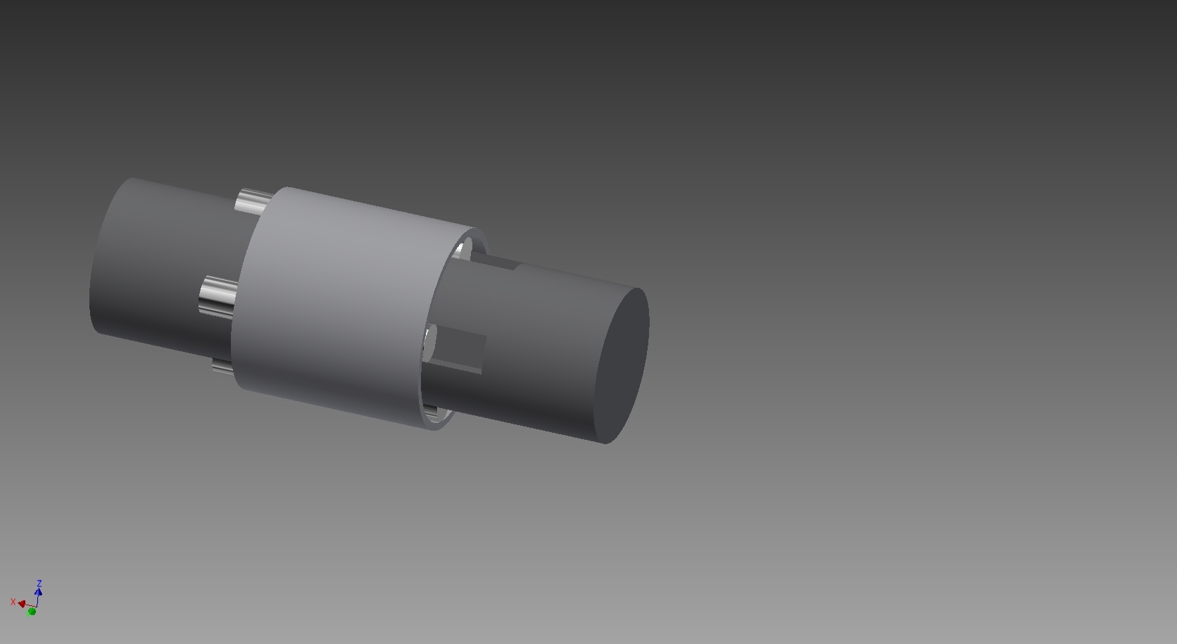

Przekonałem się do tych przegubów, potocznie zwanych "krzyżakami" z kolumny kierowniczej - zdecydowanie tańsza opcja, łatwiej to też będzie pospawać. Moment z takiego silniczka powinny przenieść, nie wiem jak z ich wytrzymałością udarową, no ale jak nie wyjdzie to zacznę kombinować inaczej.
Co do tego połączenia suwliwego wymyśliłem też coś takiego:
Na to taka zgrabna tuleja (oczywiście render w przybliżeniu, wszystko podpasowane docelowo byłoby tak, żeby nie spadło):
Co o tym myślicie? Która opcja ciekawsza, ta, czy to co powstało na podstawie pomysłu kolegi numerek?
Pozdrawiam i życzę pomyślnej obróbki wszelkich materiałów w 2014 roku ;)

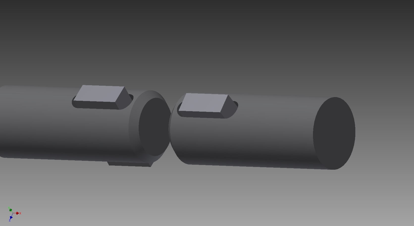

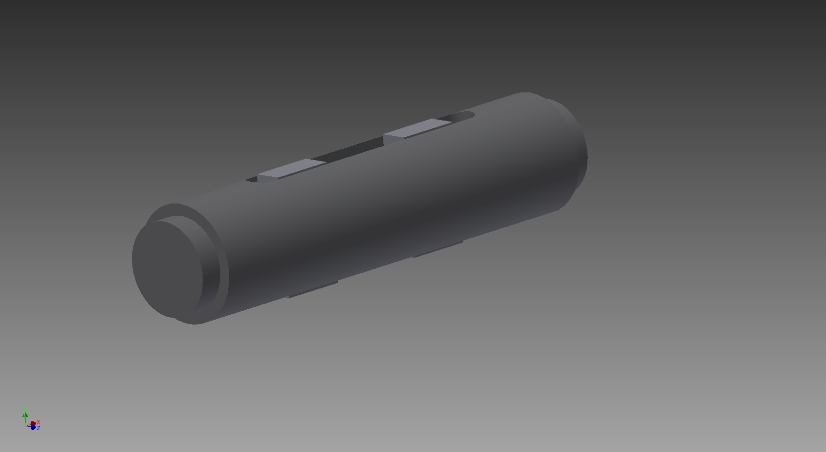

Post napisał: TPT » 07 sty 2014, 18:02
Jak wspominałem wcześniej - nie mam miejsca na stosowanie gotowych rozwiązań, więc pozostaje mi imitacja tego typu rozwiązań, w takim stopniu, że dam radę sam je sobie wykonać.
Wymyśliłem coś nowego (tak, tak, wiem, za dużo kombinuje ;) ):
ObrazekObrazek
Dwa wałki z rowkami pod wpust (w tym wypadku wałki fi 20 +wpust 6x6), widoczna tuleja ma widoczne wzdłużne rozcięcie, oczywiście wykonane tak, aby powierzchnie pracujące były możliwie gładkie. Do tego osłona zapobiegająca zabrudzeniu.
Tuleje oczywiście dobiorę pod przenoszony moment, również jakiś element blokujący wpusty też przewiduje (np. je przykręcę).
Ma szanse to działać wg Was?
