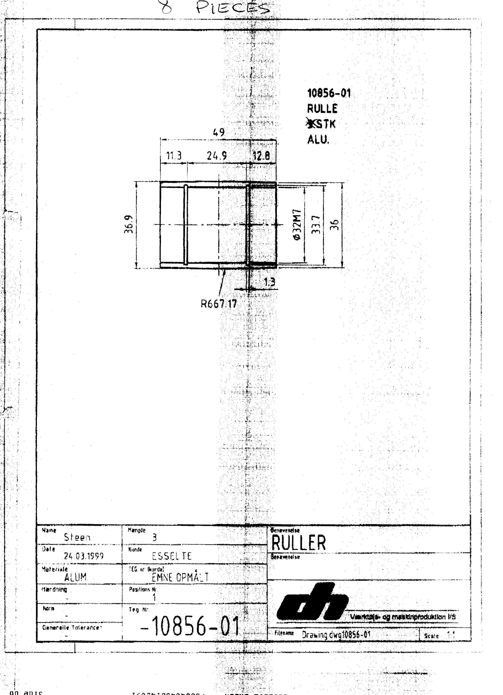

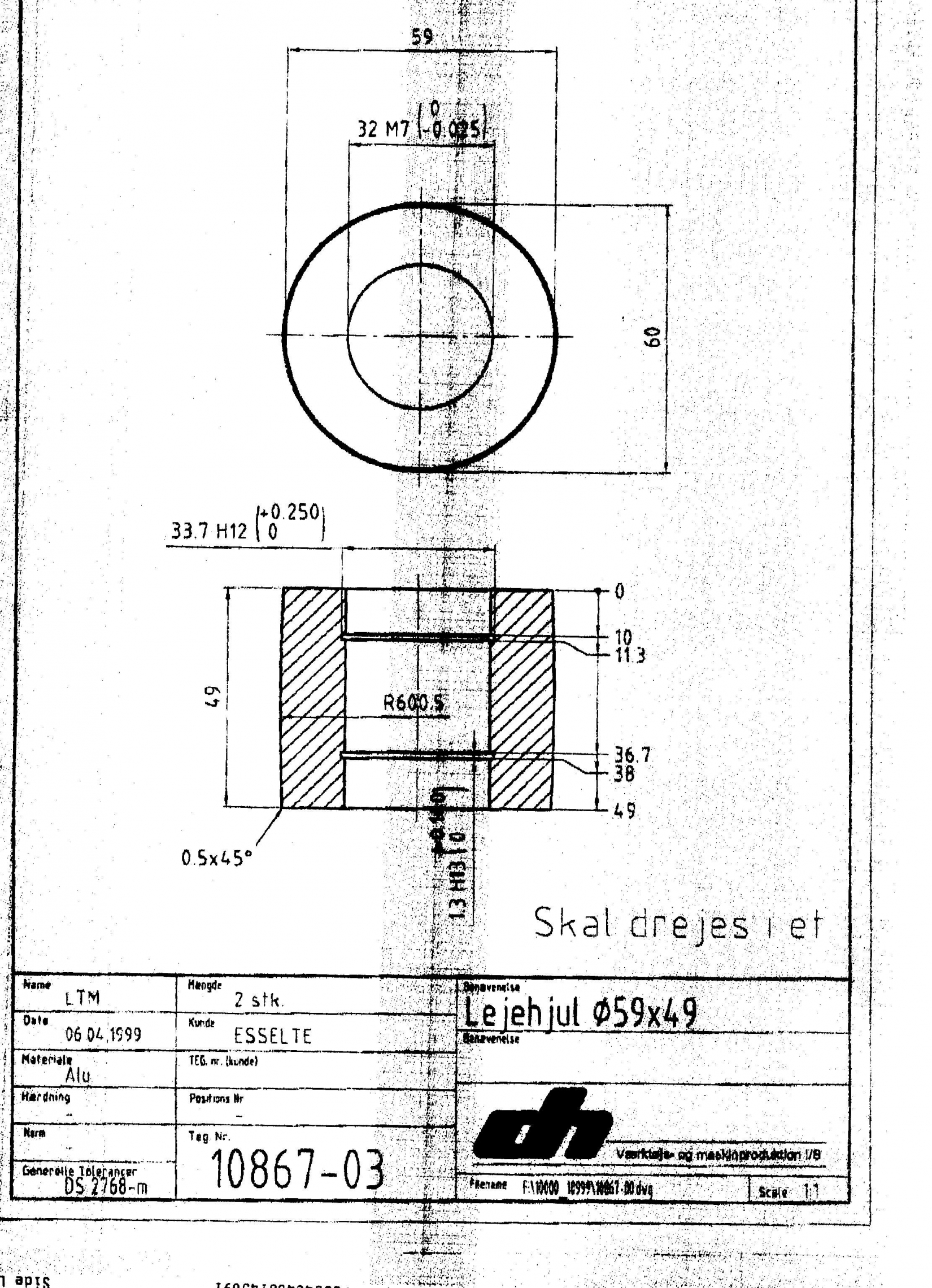

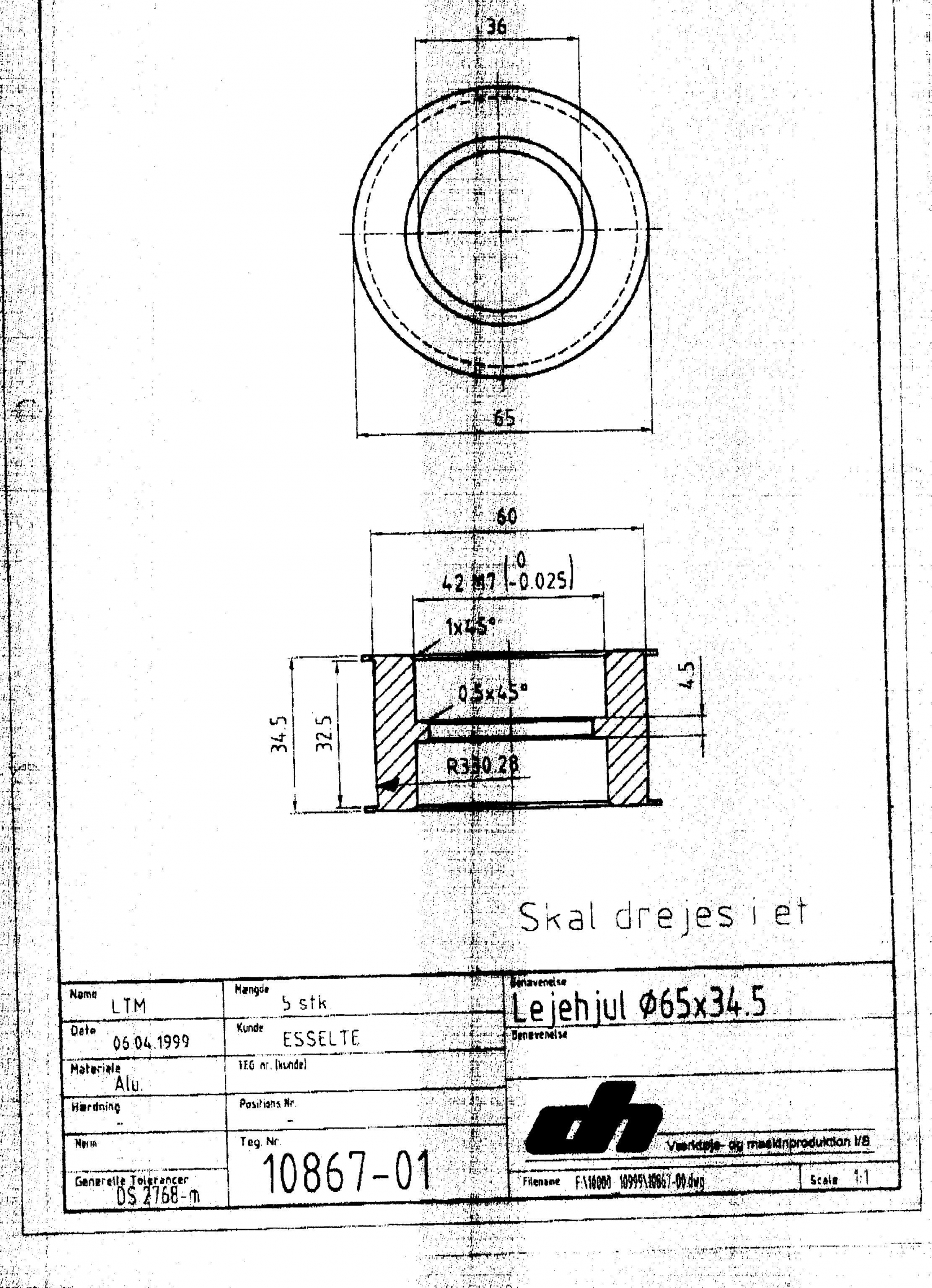

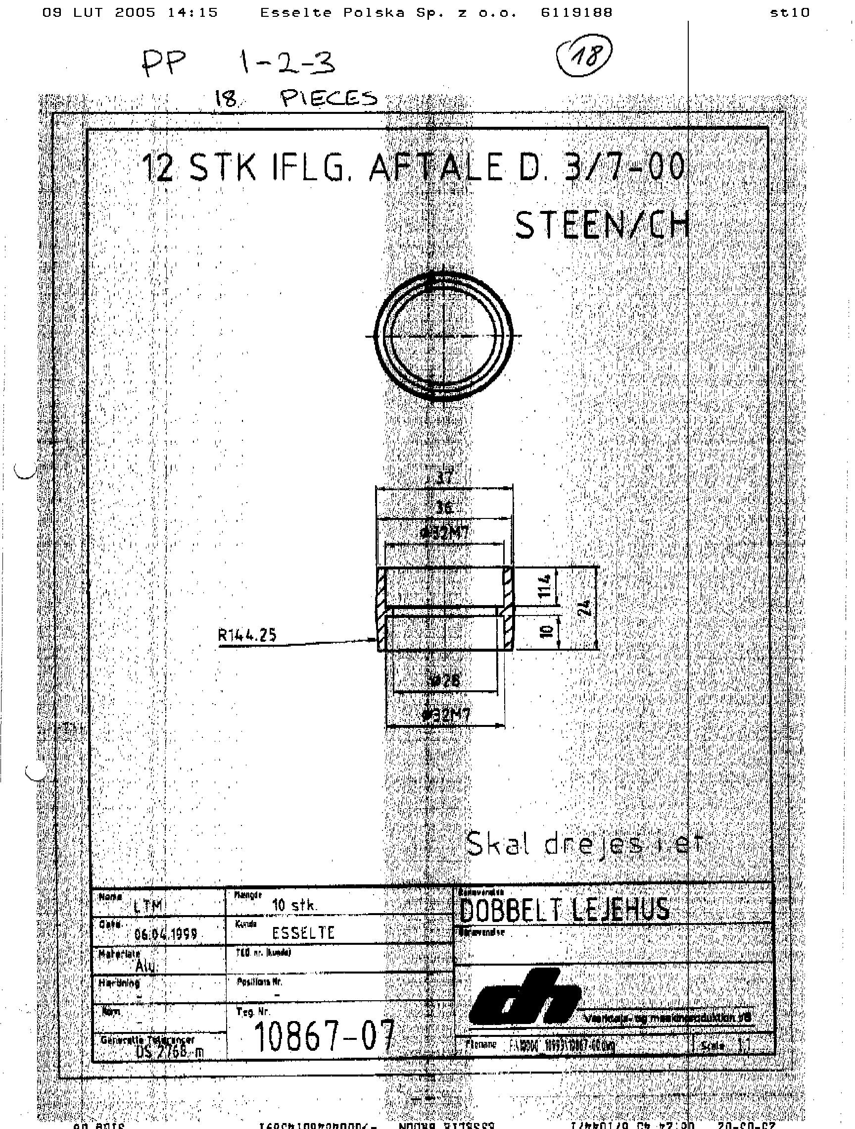

Są paski typu 075, =1 mm o ile pamiętam. Ale to do Albeco się muszę przespacerować.
Chodzi Ci o rowki na obwodzie? Bo widzisz, moja wiedza w niektórych dziedzinach jest naprawdę znikoma, a wzorowałem się na katalogu wrzecion ( Kraśnik ), gdzie koła fortunek mają takie rowki. Pomyślałem, że nie zaszkodzą :twisted:
To koło było już baryłką gładką, z rowkami, teraz płaskie bez rowków. Zaraz materiału zabraknie i będę musiał robić nowe :cry: a niezbyt mi się to uśmiecha.
Testowo na gumowym pasie ( jakiś wielorowkowy na lewo założony ) lata i samo się stabilizuje. Szmata też lata, ale bez napinacza i bocznych ograniczników spada przy starcie, jak nie spadnie - śmiga. Ino tańczy na boki.
Bez gumki chyba się nie obejdzie.

Fakt że na małym kole na wrzecionie są i u mnie takie rowki ( po co to nie wiem :) ) ale na dużym też oryginalnym już ich nie ma.

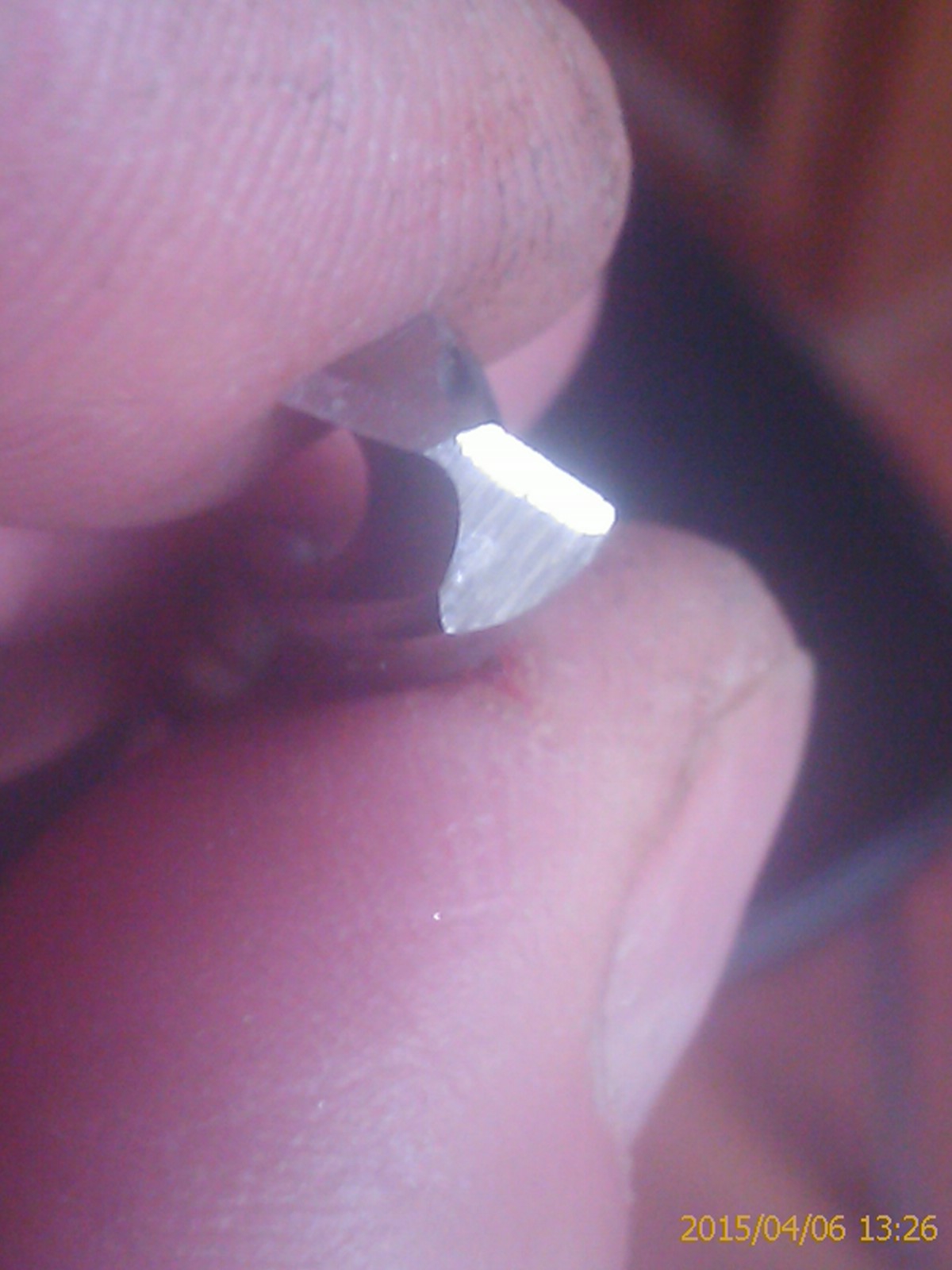

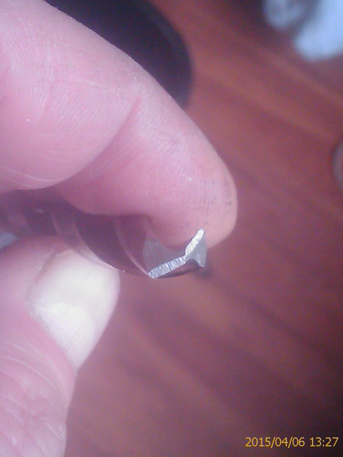

IMPULS3 pisze: A co właściwie zamierzasz na tym ostrzyć?
No wiesz, noże ( tokarskie ) to z grubsza na stołowej można, wiertła z ręki ( nawet nieźle ) też:
gorzej z frezami.
Do takiej wprawy jeszcze nie doszedłem :).
