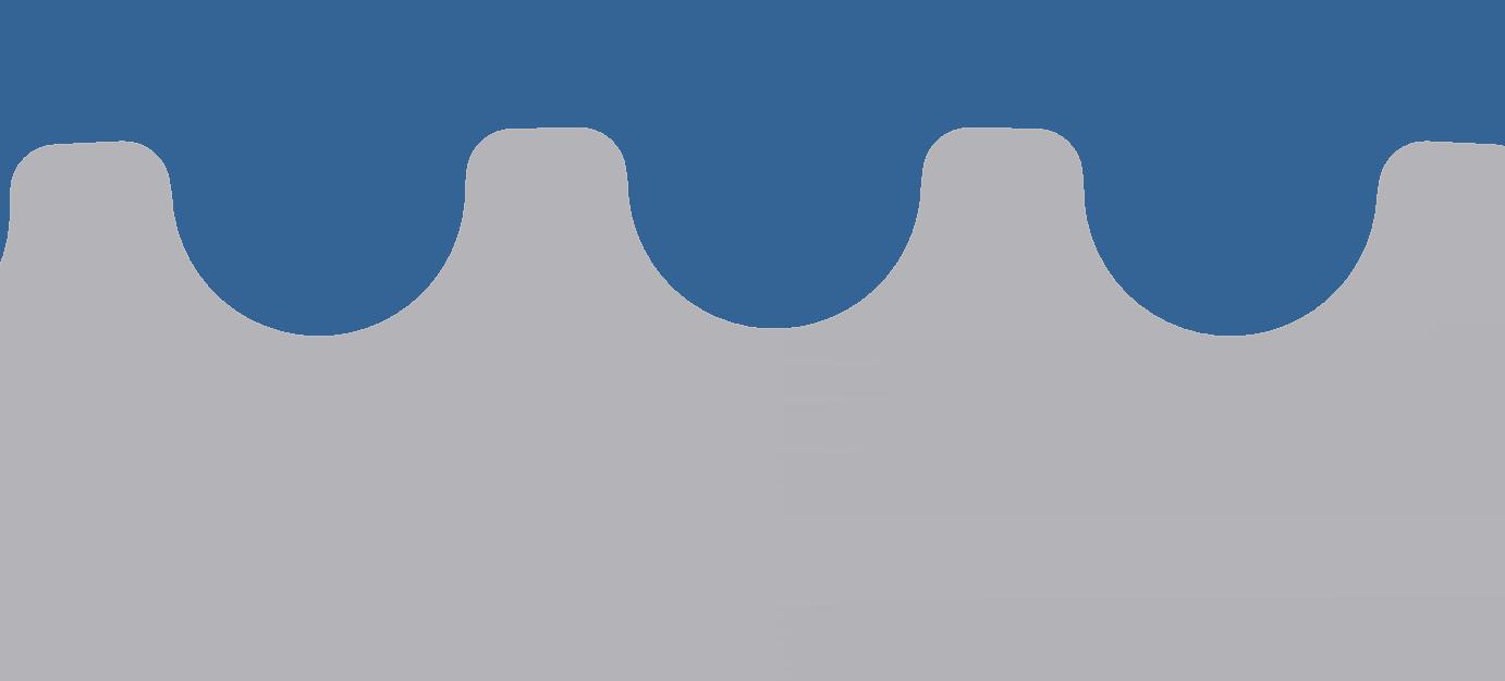

Witam serdecznie.
W którymś ze swoich tematów zamieściłem mały rysunek zarysu zęba dla koła HTD (co prawda 5M, ale zawsze warto porównać).
O, znalazłem: HTD-5M
Pozdrawiam, skoczek

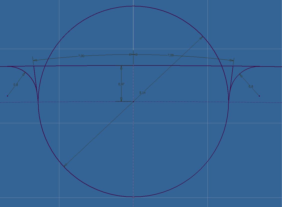

Rozrysowałem już wg rysunku czajna który wkleiłem w poście wyżej.
Jeśli mogę to proszę o weryfikacje wymiarów i profilu...
Średnica podziałowa czyli zewnętrzna koła wyszła 499.11mm przy 196 zębach 8M

Jesteś odporny na wiedzę ...
Profil zęba wygląda zupełnie inaczej.

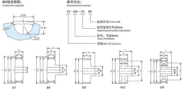

Nie jestem odporny na wiedzę tylko stosuję się do rysunków technicznych....
Może kolega zapoda jakiś lepszy wyznacznik?
Podejrzewam ,że i tak bede musiał przerobić rysunek bo w tym z linka dla 8M niby jest wysokość 3.54 a wszedzie indziej jest wysoki ząb na 3.4

251mz pisze:Nie jestem odporny na wiedzę tylko stosuję się do rysunków technicznych....
Nie do tych co potrzeba.
Kol. skoczek podał całkiem dobry rysunek
Obrazek .
Cyferki są inne, ale zarys ten sam.
To nie jest wycinek koła !
Poza tym, zwróć uwagę na zieloną linię oznaczającą kord.
To na tej linii wymiar pozostaje stały przy zwijaniu pasa, reszta jest z gumy i się poddaje.
Dlatego Ci napisałem, żebyś zwinięty pas położył na skaner.
Poza tym pas na koło się nawija i odwija, co przy małej średnicy koła może powodować podcinanie zębów.
Tutaj to akurat można to zjawisko pominąć.

251mz pisze:Kol. skoczek podał całkiem dobry rysunek
fajnie by było gdyby podobny znaleźć do 8M
