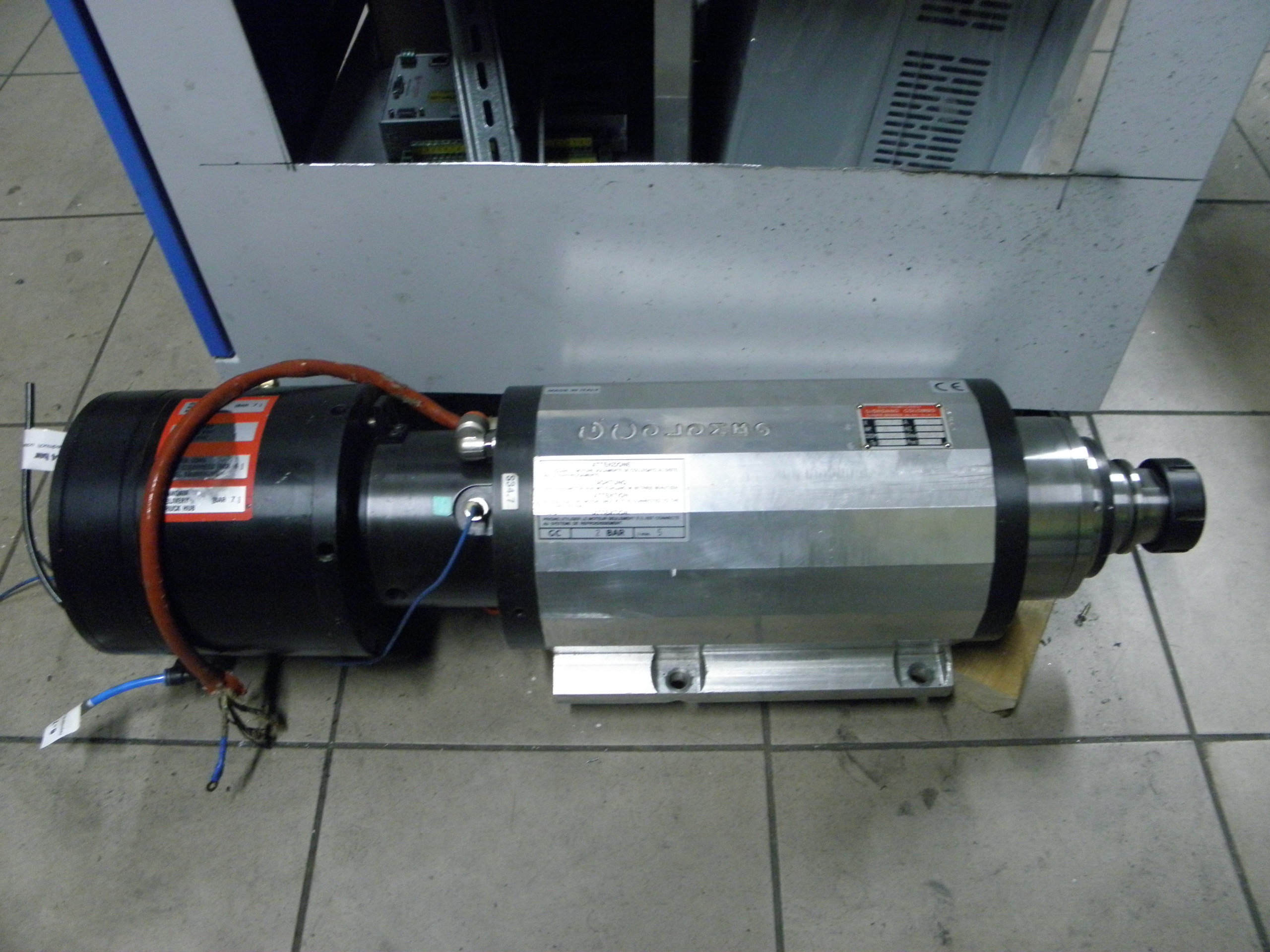

Powoli zabieram się za maszynę z tematu:
https://www.cnc.info.pl/topics60/ciezka ... t78989.htm
Poszukuje rozwiązania napędu wrzeciona.
Fabrycznie siedzi tam prawdopodobnie serwo o mocy 11kw, max. obrotach 10000obr/min, oraz momencie obrotowym 70Nm przy 1500obr/min.
Charakterystyka serwa jest taka ze trzyma znamionowy moment do znamionowych obrotów a wraz z ich wzrostem prawie liniowo moment na wrzecionie maleje.
Wg. mnie fajna charakterystyka, bo przy małych obrotach mamy spory moment obrotowy, a przy wysokich niekoniecznie musi być tak duży.
Chciałbym to napędzić standardowym silnikiem 3F aby mieć porównywalne parametry tzn. obroty od 300-8000obr/min i podobny moment na wrzecionie co w oryginale.
Przy przekłądni pasowej 1:1 musiałbym silnikiem 11kw, 1500obr. nominalnych zakręcić do 8000obr. Co nie wydaje się realne. Wrzeciono jest na pasek htd o szerokości około 40mm.
Więc miejsca na przekładnie dwustopniową gdzie na silniku byłby koła o dwóch średnicach jest mało. Ideałem byłaby dwubiegowa skrzynia biegów ale nie spotkałem takiej.
Może koledzy podpowiedzieli by coś w kwestii rozwiązań napędu, lub macie wiedze jak to jest w centrach rozwiązane.
pozdarwiam
radek

W mojej opinii szkoda by było marnować potencjału ładnego kawałka żeliwa ordynarnym silnikiem od krajzegi. W pierwszej chwili przychodzą mi na myśl silniki wrzecionowe Siemensa serii Simotics M 1PH7 czy 1PH8. Swoje kosztują, ale rozwiązanie profi. Bardziej ekonomiczne może być coś Made in PRC aczkolwiek przeznaczone do tego samego celu.
Na przykład poszukać dokładniej na alibabie pod hasłem "spindle motor"
alibaba 1
czy
alibaba 2
Tyle że zazwyczaj są one na 3x220V i trzeba by transformatora oraz falownik z zasilaniem 3x220..230V.
W uproszczeniu można przyjąć że to są serwa, aczkolwiek ja zazwyczaj skłaniam się do kwalifikowania tego typu napędów jako silników wrzecionowych/napędów głównych. Występują jako asynchroniczne oraz synchroniczne i zazwyczaj mają wbudowany enkoder.
Na zdjęciach nie widać samego wrzeciona, ale rozumiem że nim dysponujesz? Czy tam był na pewno napęd pasem, czy silnik w osi wrzeciona i napęd poprzez sprzęgło? Czy wrzeciono ma chłodzenie w osi?

Albo założyć jakiegoś mocnego HSD 7,5kW na przykład z przełożeniem 1:4 kołach... Da to zgrabne 500-6000 rpm... Kolega FTW chyba aktualnie taki komplecik sprzedaje... To jest ATC to nawet się można pokusić o zrobienie kilku kół na oprawkach iso30 i szybkie zmiany przełożeń gotowe... Wchodzisz, pstrykasz, wyciągasz koło (na trzpieniu) razem z paskiem i zakładasz drugie razem z paskiem o odpowiedniej długości...
Chociaż nie wiem czy to nie za bardzo skomplikowany pomysł... Aczkolwiek silnik od krajzegi zdecydowanie jest słabszym pomysłem...

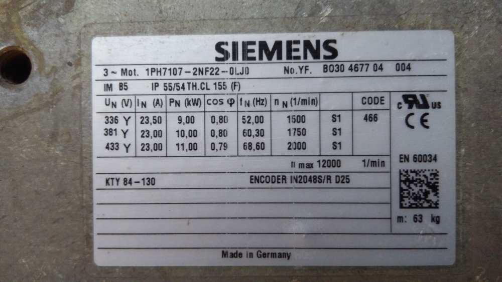

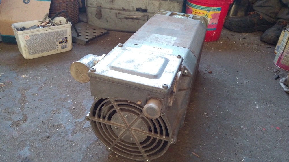

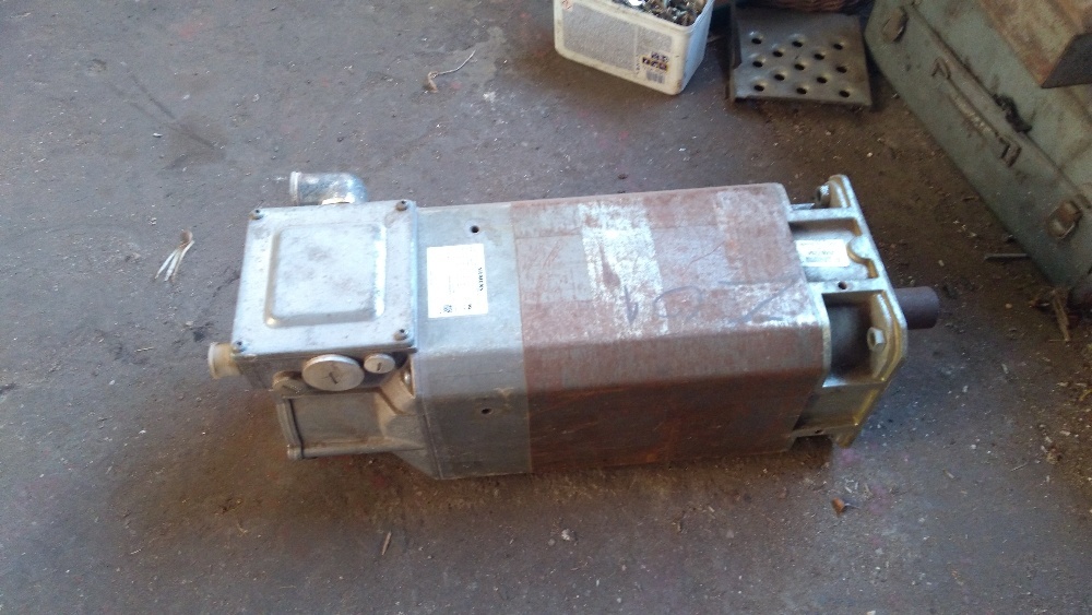

Re: napęd wrzeciona do sporego centrum obróbczego
witam
Poszukiwania skończone, udało się kupić taniutko 20 letni nigdy nie używany silnik siemensa o parametrach jakie z grubsza pasują.
Moc 11kw, moment obrotowy przy 1500-2000obr. na poziomie 57NM, możliwość rozkręcenia do 12000obr. , encoder 2048imp/rev.
No prawie oryginał. Po oględzinach stwierdzam że nie był nigdy podłączony
Pod falownikiem pracuje bardzo ładnie, tylko na pewno potrzebuje rezystora hamującego, bo potrafi mimo długiego czasu hamowania, wywalić błąd. Zastanawiam się czy do frezarki zostawić zwykły falownik, czy wykorzystać fakt że ma enkoder i poszukać rozwiązania bardziej profi czyli falownik obsługujący enkoder albo typowo wrzecionowy driver z obsługą enkodera i kontrolą pozycji z ChRL.
Prosiłbym o radę, czy w przypadku długiego nie używania silnika, coś może się stać z łożyskami, tzn. czy warto zrobić inspekcję ułożyskowania po kilkudziesięciu latach postoju, przed finalnym montażem na maszynie? Bo na razie po testach żadnych złych objawów nie widać.
pozdarwiam
radek
