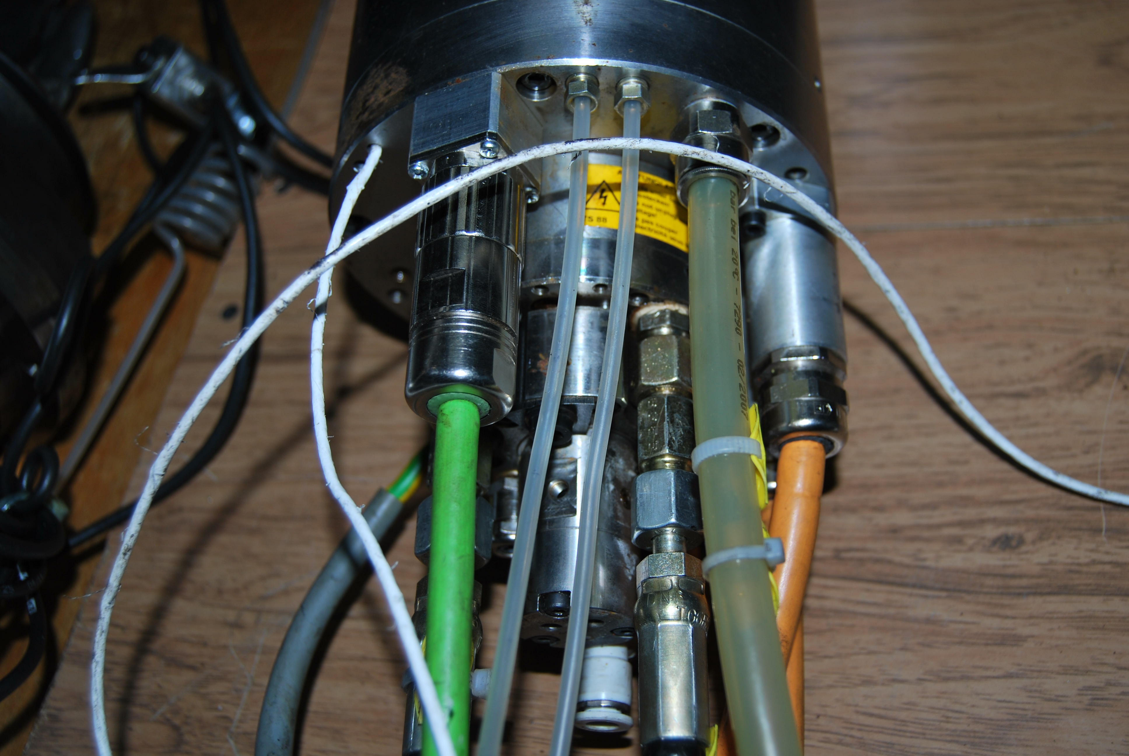

Zbolkowane wrzeciono. Pierwsze objawy: zblokowane wrzeciono przy pelnym otwarciu i pelnym zamknieciu szczek. Potem blokada calkowita. Obstawiam uszkodzenie lozyska. Ktos cis wie?

Za mało danych nawet dla szklanej kuli. Maszyna nowa, używana? Uchwyt założony poprawnie? Ciśnienie na cylindrze ustawione poprawnie?

Nie wiem, do końca co napisałeś, ale zaczął bym od sprawdzenia, czy się siłownik nie rozkręcił.

Wrzeciono dzialalo poprawnie . Zistal zablokowany hamylec szczek , szczeki zdjete, po czym nie zareagowalo na zdjecie hamulca chocuaz ten swieci jako otwarty. Po czym trzymajac otwarte szczeki w polowie wrzeciono sie obracalo ake przy pelnym otwarciu lub pelnym zamknieciu to bylo zblokowane . Po resecie maszyny nie mozna obrocic juz wrzecionem. Byl serwis i komputerowo zdiagnozowal uszkodzone łożysko ale to byloby dziwne chiciaz mozliwe ale chca wymienuac wrzeciono bez potrzeby.

Uszkodzonych łożysk nie da się zdiagnozować przez forum internetowe. Trzeba stanąć przy maszynie i sprawdzić/zmierzyć kilka rzeczy.
