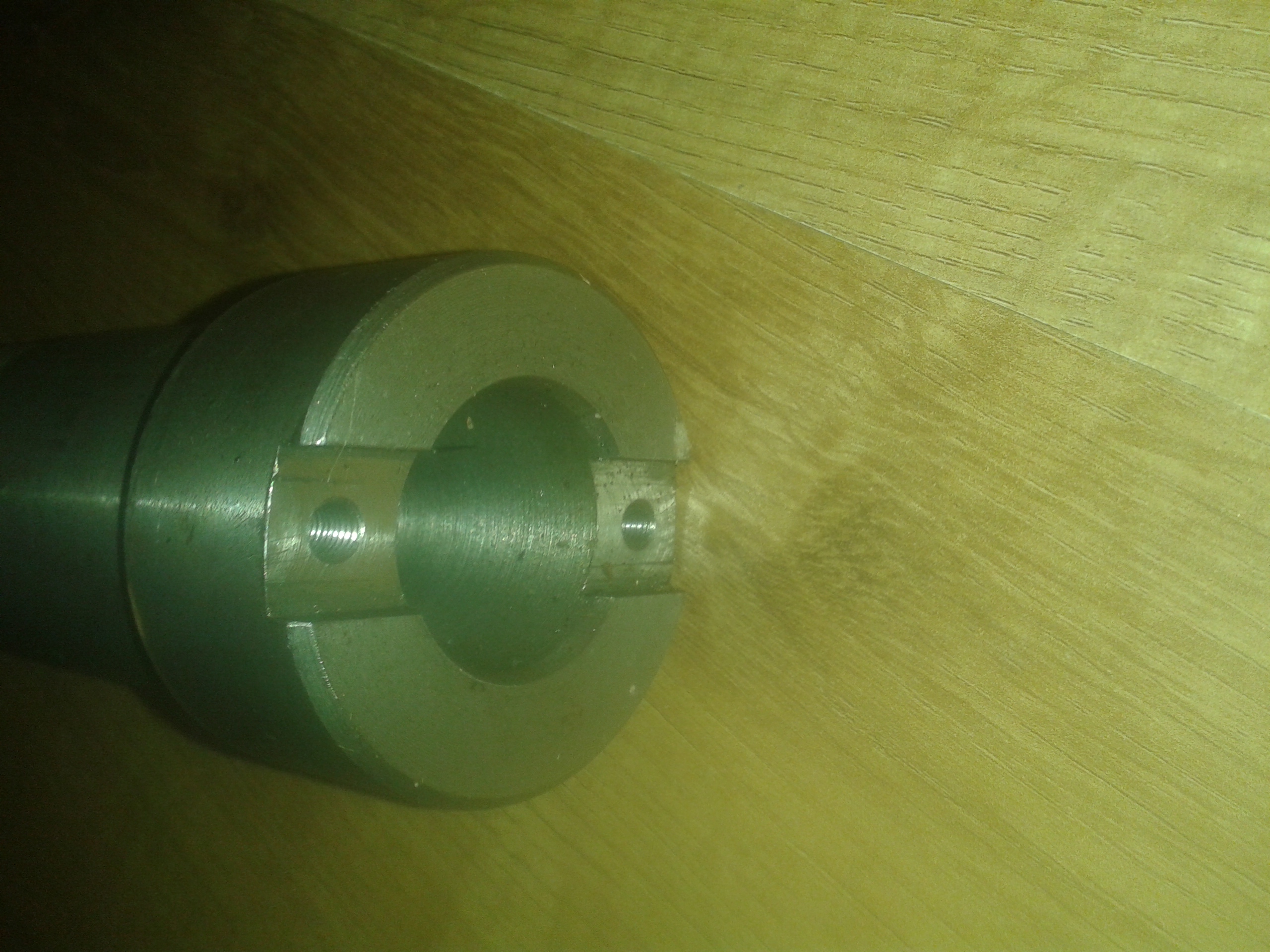

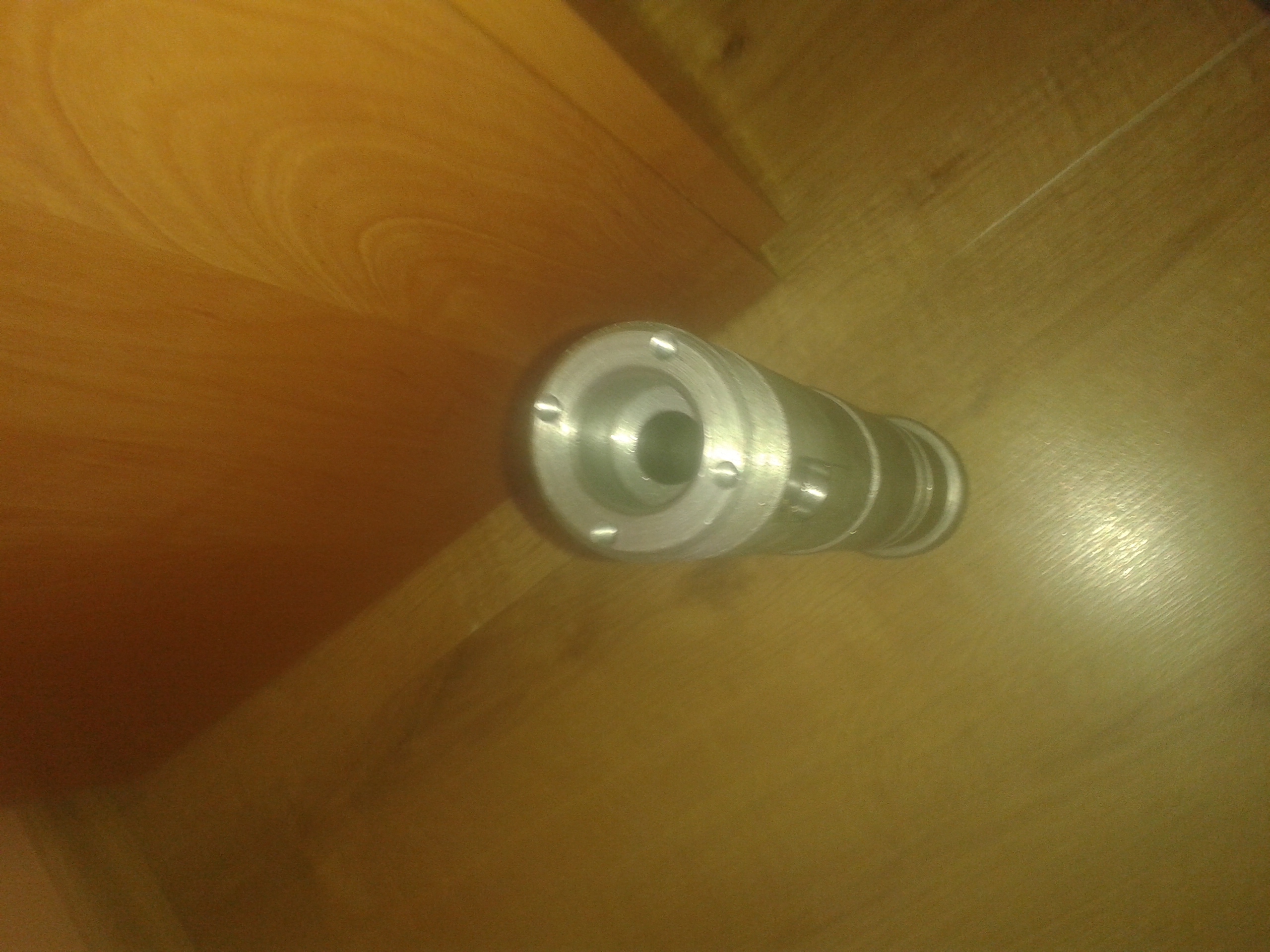

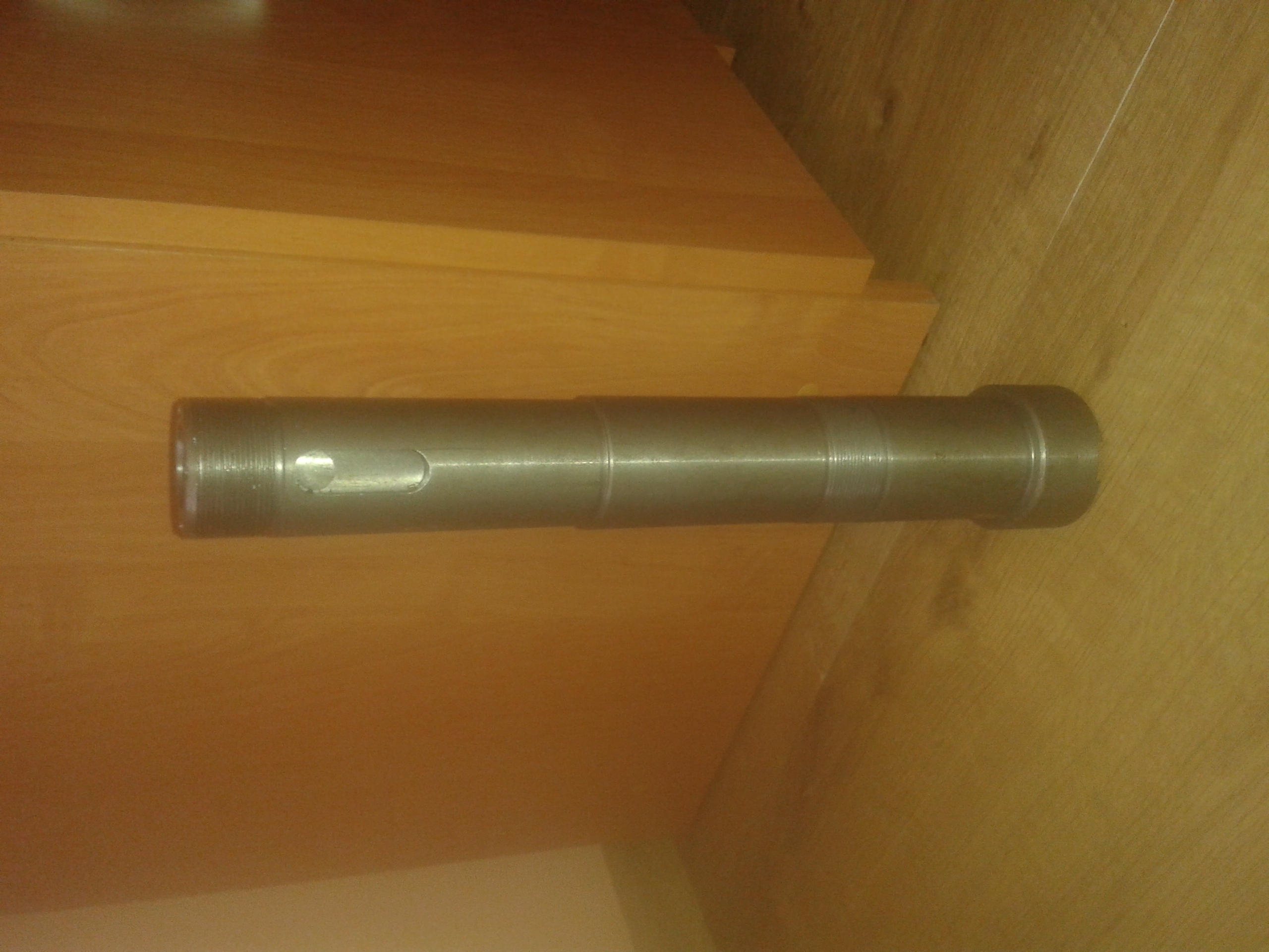

Post napisał: elmo02 » 17 wrz 2016, 09:28
Widziałem takie wrzeciona, szczerze mówiąc mam trochę inne plany i koncepcje dlatego chcę wykonać sam takie wrzeciono, co nie oznacza że będzie gorsze :P, po wymianie łożysk zależy jeszcze na jakie myślę, że spokojnie z 10k obr/min nawet 15, a tutaj przedstawiam zdjęcia wału przed hartowaniem w następnym tyg jedzie do hartowania.

Mam parę pytań:
1. Z jakiej stali wykonałeś ten wał?
2. Czy otwór przelotowy był roztaczany na całej długości?
3. Jaką ma długość ten wał?
4. czy będzie hartowany tylko powierzchniowo czy cały?
5. Jaka mniej więcej jest cena hartowania?
elmo02
Posty: 129
Rejestracja: 13 lut 2013, 23:17
Lokalizacja: Plock
Post napisał: elmo02 » 18 wrz 2016, 15:16
1. Wałki są dwa jeden z 42CrMo drugi z C45
2. Wiercony na wylot ponieważ ciężko utrzymać osiowość a i tak będzie prowadzony w tulejce a nie na całym otworze, widać na złożeniu
3. Jeden azotowany drugi na wskroś
4. Nie znam ceny hartowania będę dowiadywał się jutro
