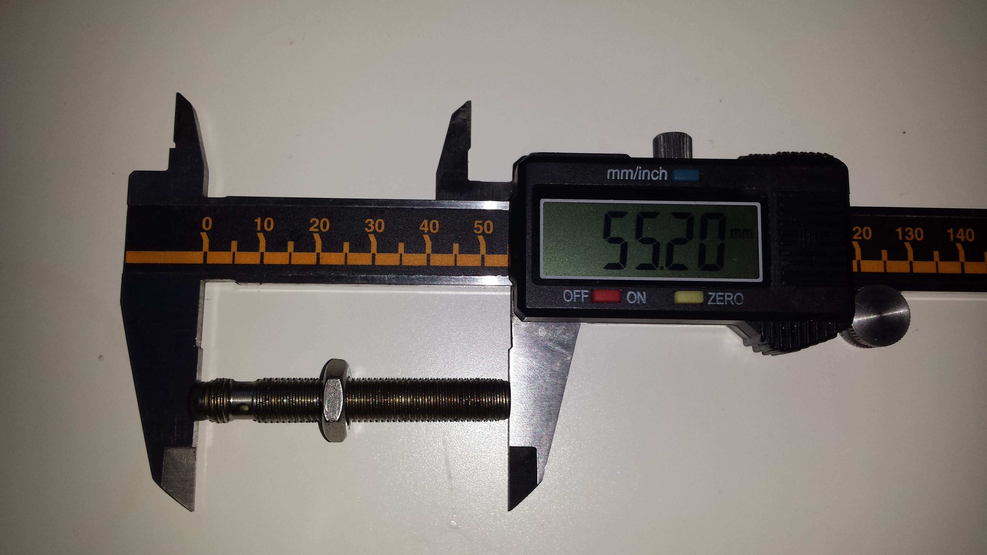

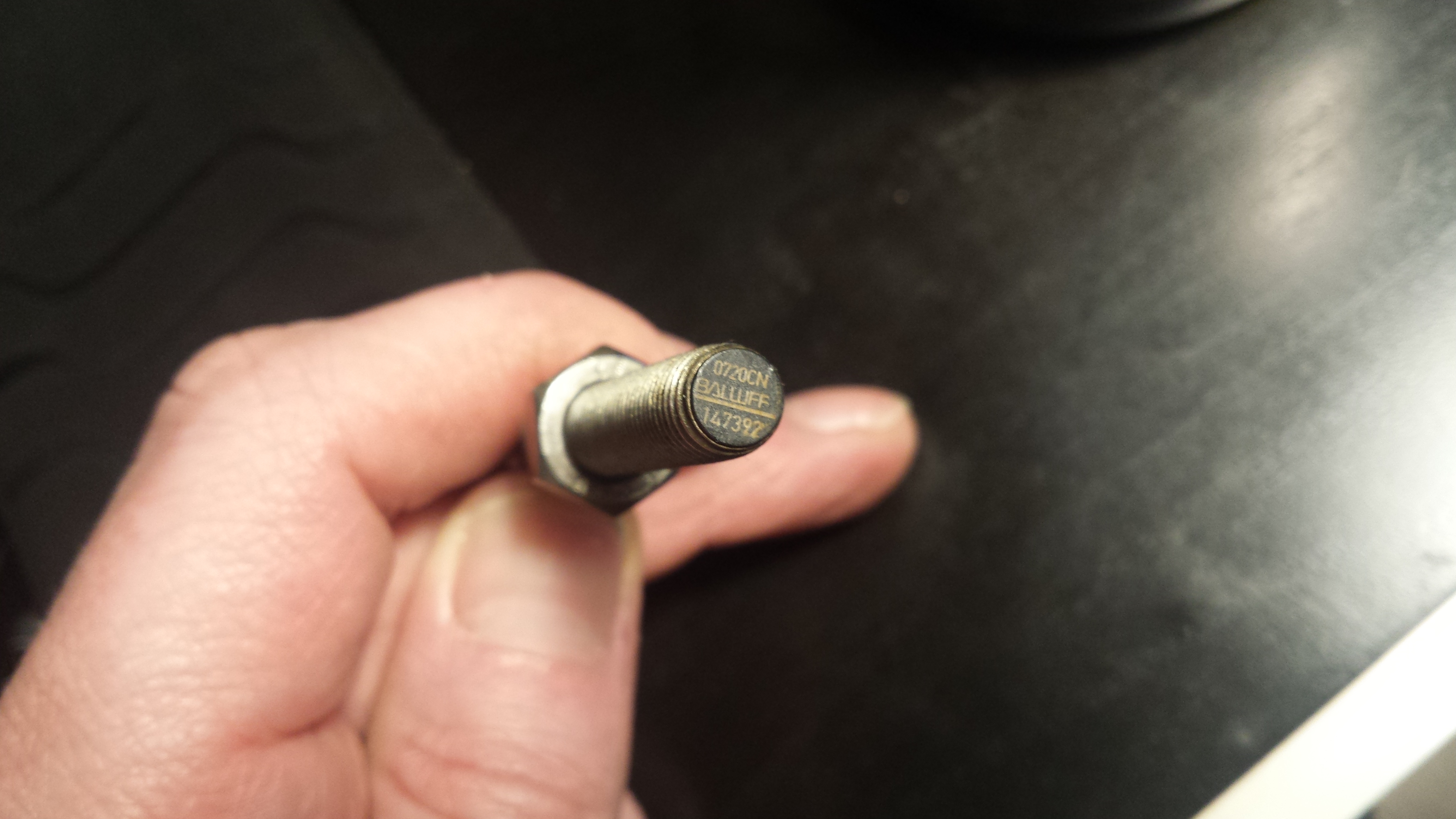

orientuje się ktoś gdzie w wawie mogę dostać czujnik zbliżeniowy i wtyk do niego?
Dane z czujnika:
0720CN
BALLUFF
147392
Wymiary:
Gwint M8x1,25
L - 55,20
Jak dojadę do pracy zrobię zdjęcie czujnika i wtyku.

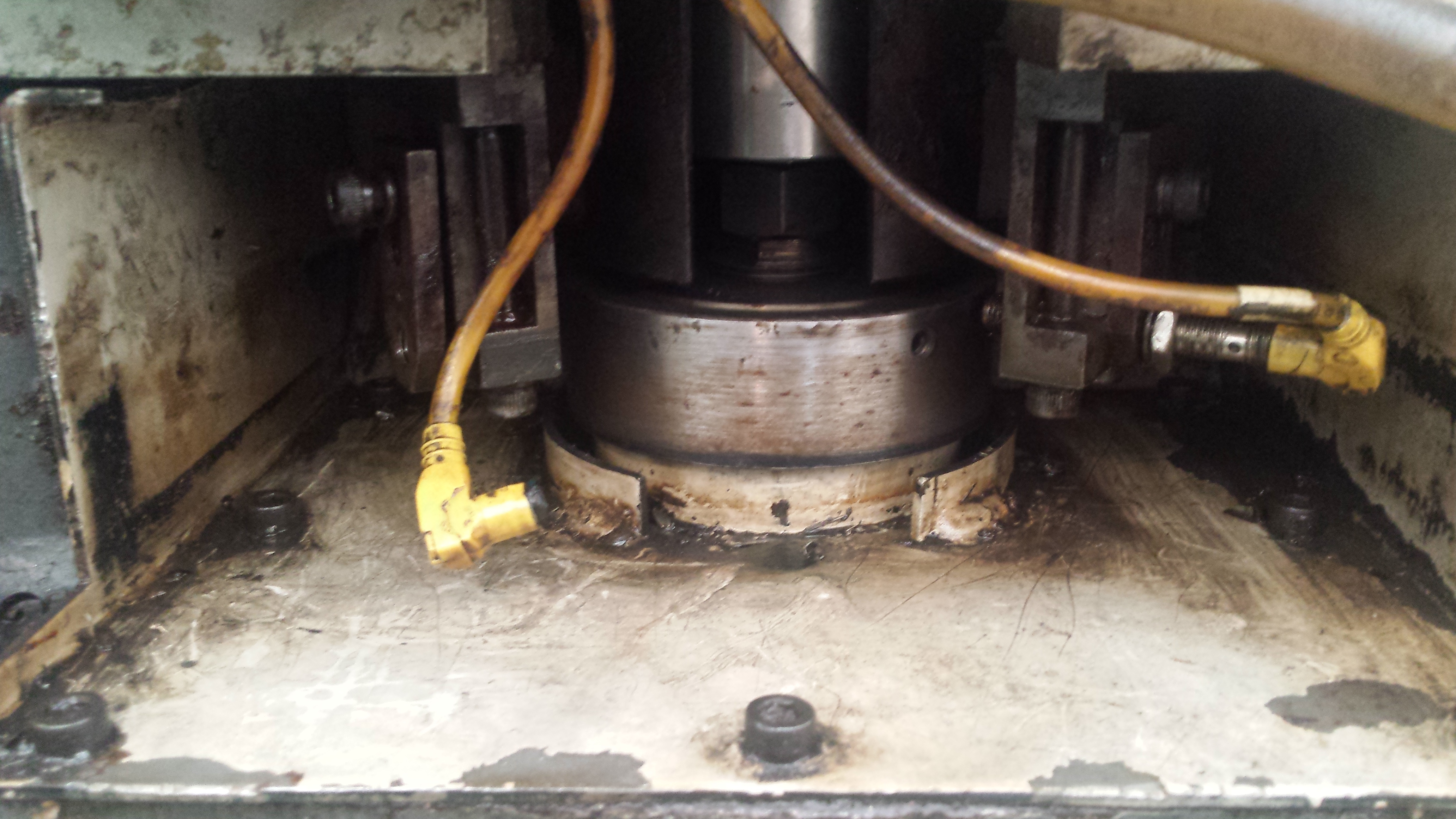

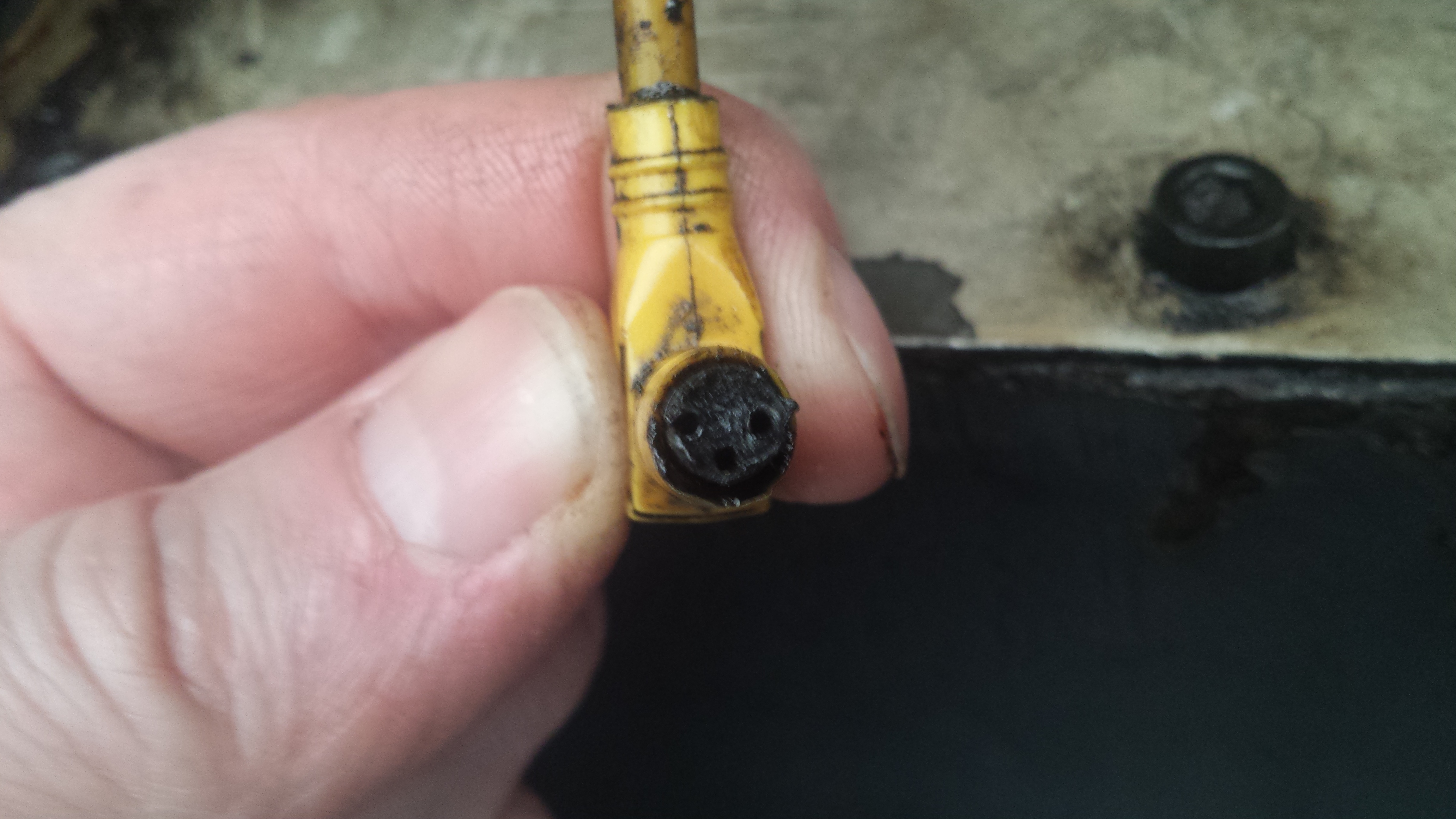

[ Dodano: 2015-04-16, 08:20 ]
Tak wygląda, dziad jeden:

Post napisał: bartas4 » 16 kwie 2015, 10:14
Nie musi być to czujnik tej samej firmy, musi mieć tylko parametry jak ten Balluf.
Z danych wynika że jest to czujnik PNP NO, Sn=1,5 gwint to M8x1.

Post napisał: dance1 » 16 kwie 2015, 19:05
a co ma się nie nadać? sterowania nie obchodzi jaki czujnik tylko żeby odpowiedni odczyt z niego był, sam z braku pod ręką zamieniałem czujniki, zbliżeniowe na optyczne i też grało.
Nawet jak parametrami odbiega oddalisz czy przybliżysz ważne że sygnał prawidłowy.
U nich pytaj http://www.24vdc.pl/pl/40-czujniki-indukcyjne-m8
