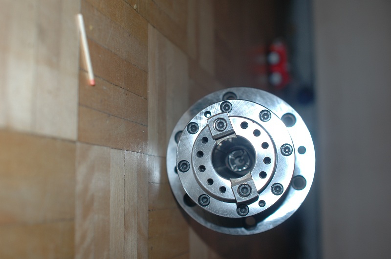

1) z tego co się orientuję, to trzeba przyłożyć siłę od góry skierowaną do dołu aby to dziadostwo chciało zjeść trzpień - ile tej siły trzeba by przyłożyć i jaki siłownik by się nadał.
I czy trzeba coś odkręcać (może jakaś nakrętka zabezpieczająca etc) aby nic nie uszkodzić. Szkoda mi młotkiem walić a ręcznie nie idzie.

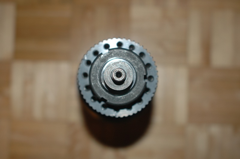

2) poza trzpieniem trzeba jeszcze chuck pull'a - coś takiego:
no i pytanie jakiego - może ktoś odgadnie po zdjęciu jaki by pasował

Siłownik fi 100(air) na pewno da radę , a może i 80. A jaki grzybek , niech kolega poszuka modelu wrzeciona , lub pomiar jaka długa szyjka .

Dajcie mi punkt podparcia, a poruszę Ziemię :-) A więc łom w dłoń i ruszyło. Tak na oko przyłożyłem jakieś 50 kg swojej wagi z dźwignią 5x.
Więc myślę, że faktycznie 80 da radę.
