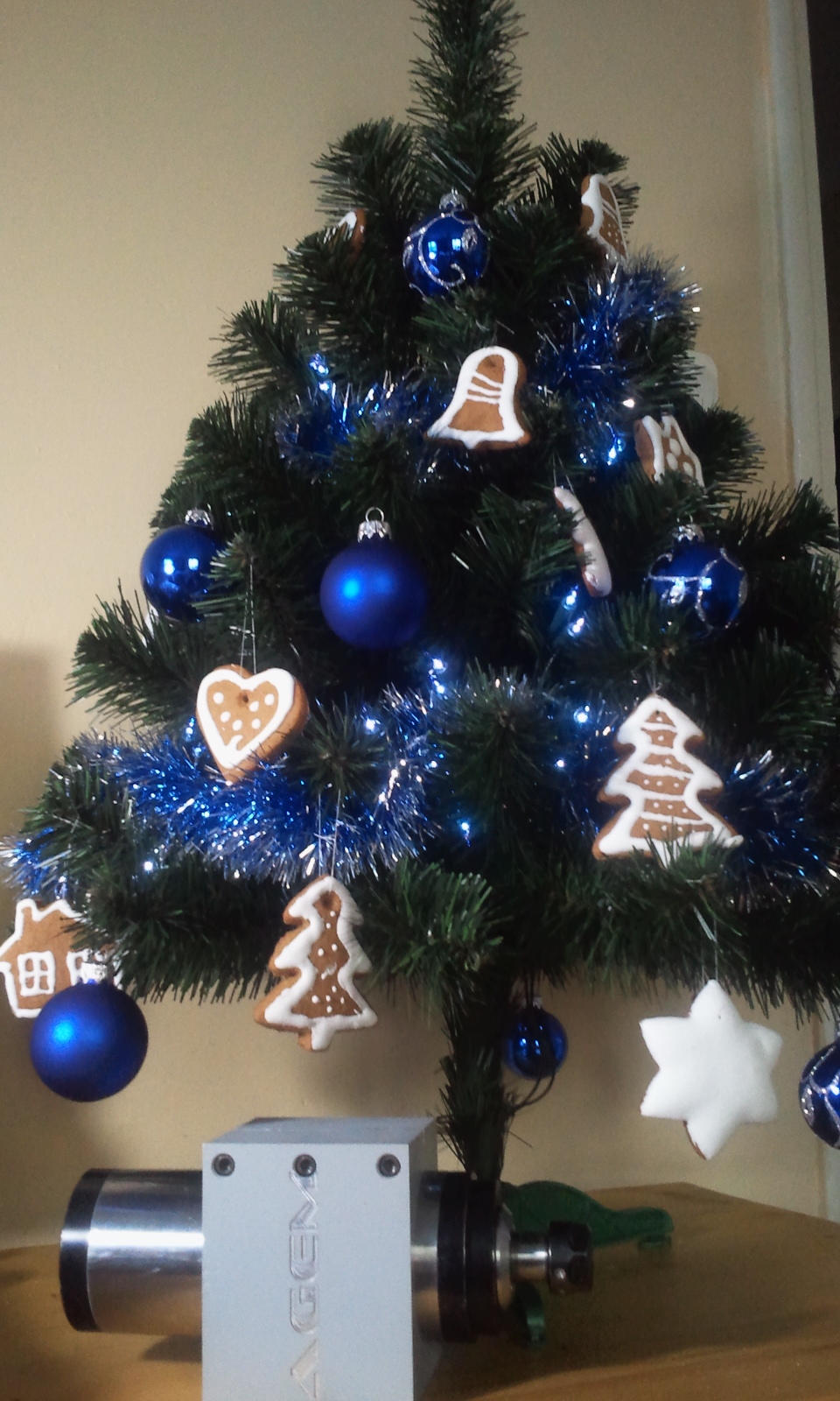

Całkiem niedawno poszukiwałem falownika i wrzeciona -dzisiaj temat mam już za sobą bo wylądowało to u mnie pod choinką:)
Jak tak czytam kilka postów to widzę ze u innych kolegów z forum również...
ach te kochane żony:)
