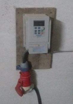

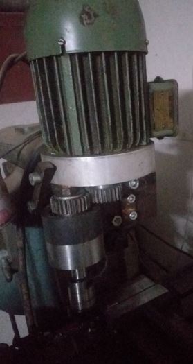

zrobiłem sobie wrzeciono z silnika 0,6 kw spiętego w trójkąt i podpiętego do falownika.
Silnik z tuleja do mocowania frezów połączony jest zębatkami o module M2 w przełożeniu 1:1.
Problem polega na tym, iż silnik nie chce sam zastartować, a gdy już się trochę pokręci to się grzeje i staje. Co może być tego przyczyną:
- falownik o mocy 2,2 kw max, ale w parametrach nie mam parametru ustawiającego mocy wyjściowej z falownika?
- silnik ma przedni dekielek dorabiany przeze mnie, i tam mam duży luz osiowy wału silnika będzie z 3 mm. Czy jest możliwe, że przez źle dorobioną pokrywkę luzy powodują zakleszczanie się wału?
- czy może wina lezy po stronie zębatek, też luzy albo krzywe zmontowany silnik i wrzeciono powodują ze po pracy zebatki się zakleszczają?
Dodam ze falownik sterując inne silniki radzi sobie nieźle nic się raczej nie dzieje.

Moim zdaniem złe parametry sterujące silnikiem, skoro sie grzeje to za duże natężenie lub za małe natężenie przy starcie a za duże przy pracy.
Nie wyobrażam jak musiałaby mocno być skopana geometria aby blokował sie przy starcie.
Mocy w falowniku nie ma zazwyczaj tylko wartość amperów przy częstotliwości obrotów znamionowych.

zdemontowałem ten mój aluminiowy pierścień, w którym wał kręcił się lekko reką i założyłem oryginalny przód, czyli reduktor ( silnik w oryginale był z reduktorem). Wał silnika praktycznie nie da się obrócić, a po podłączeniu do falownika śmiga w te i z powrotem bez zacięcia.
Stąd mój wniosek/pytanie?
czy faktycznie luz osiowy w mojej przystawce (wał mógł wysunąć się na około 3mm), wpłynąłby na zakleszczanie silnika?
Parametrów sterowania nie mam za wiele do ustawienia mogę ostawić napięcie, częstotliwość i koniec resztę falownik najwyraźniej dobiera sam.

Jeśli postawiłeś silnik w pion a stał na łapach w poziomie to powinieneś wymienić łożysko w dorobionej części
na łożysko skośne.(oporowe)
Poza tym luz osiowy 3 mm to za dużo W moim silniku jest luz około 0,3
w tym może tkwić problem.

w sumie ten aluminowy pierscien dorobiony przeze mnie byl jakby zatarty koło łożyska
