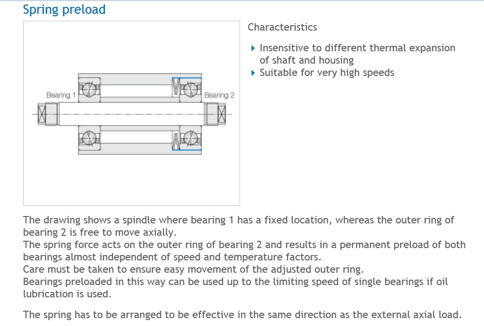

Na stronie GMN znalazłem bardzo prosty schemat kasowania luzu sprężyną ale wymaga on
pasowania zewnętrznej bieżni jednego łożyska ciasno a drugiego na tyle luźno żeby mogło się przesuwać.

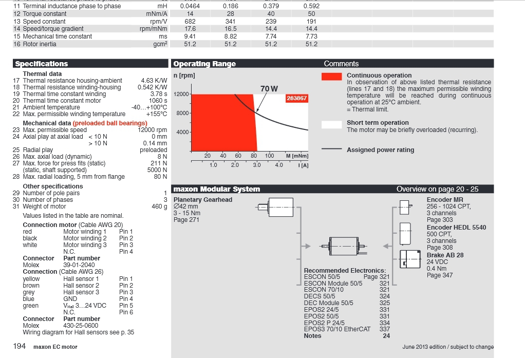

Ogólnie to chodzi mi o silniki maxon z serii EC, pod względem mocy do gabarytów nie
ma co ich nawet porównywać do silników BLDC modelarskich ale jak dla mnie są
wystarczająco małe.
http://www.maxonmotor.com/maxon/view/catalog/
Kupiłem na allegro dwa silniki maxon EC max 40 o wymiarach fi40 L58, trochę przeprojektowałem
oś z i na styk ale się zmieszczą :smile:
Obroty nominalne to 7610 a moc to 70W. Chciałem trochę mocniejsze silniki bo koło 100w ale już trudno,
ważniejsze jest to że nie będę musiał stosować tego wałka giętkiego.

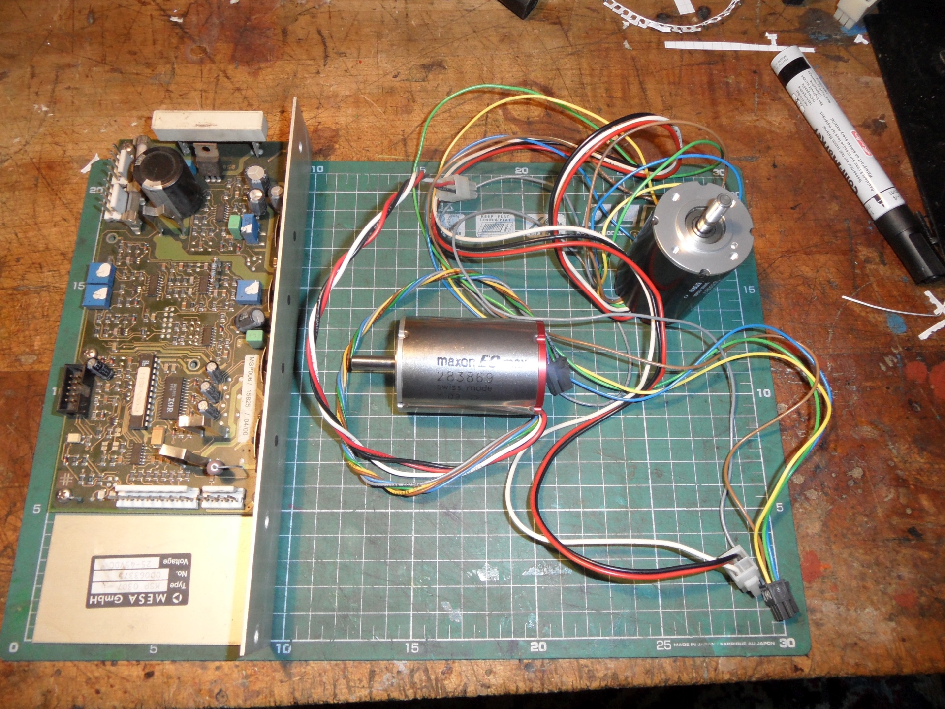

Silniki już przyszły, uruchomiłem je na próbę podpinając do regulatora modelarskiego.
Przy 18v bardzo cicho chodzą i się praktycznie nie grzeją.

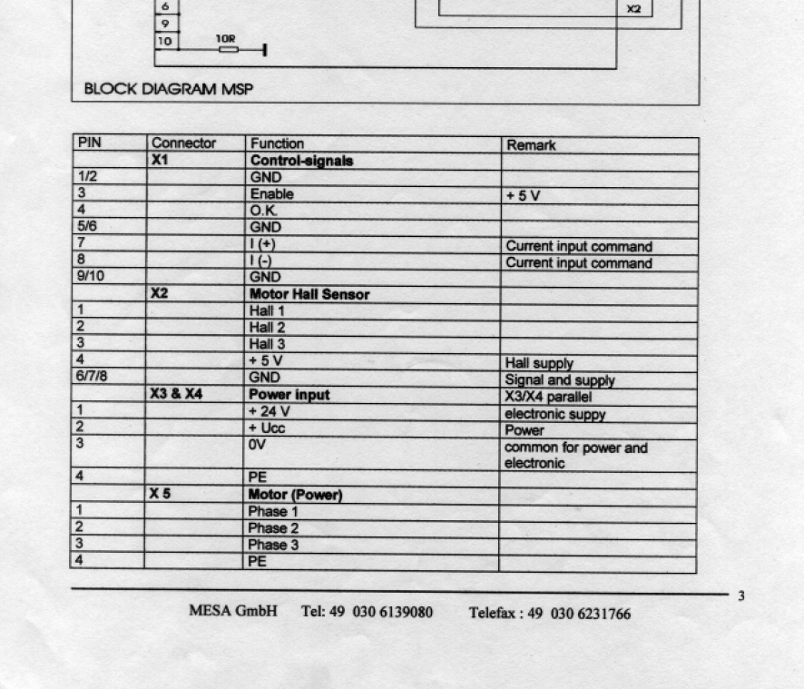

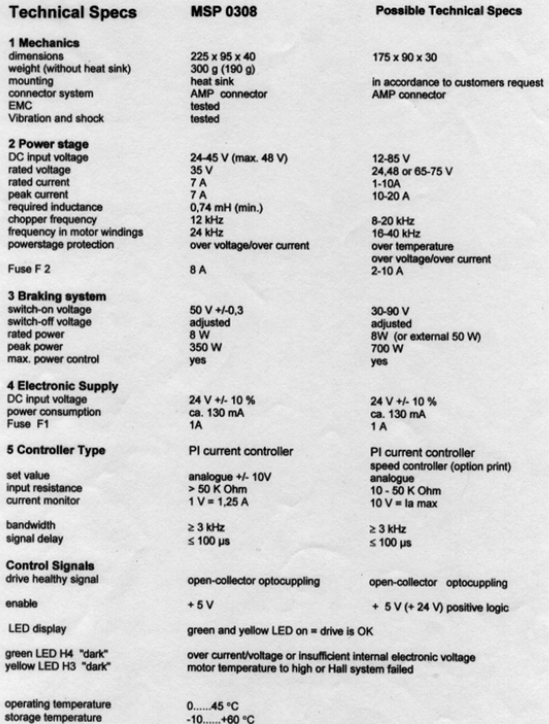

Co koledzy myślą o zastosowaniu do ich zasilania karty mesa0308?
Zasilanie czujnika Halla mieści się w przedziale bo karta mesa daj 5v
a czujniki mogą przyjąć od 3-24v. Nie wiem tylko o co chodzi z tym, że karta
mesa ma 3 piny z sygnałem GND a czujniki na silnikach potrzebują tylko jeden
taki sygnał.
gozdd
Posty: 837
Lokalizacja: Częstochowa
#33
Post napisał: gozdd » 14 lut 2014, 09:07
Przecież GND to masa... Nie znam tej karty, ale niemal na pewno wyprowadzone jest więcej złącz do podłączenia innych elementów.

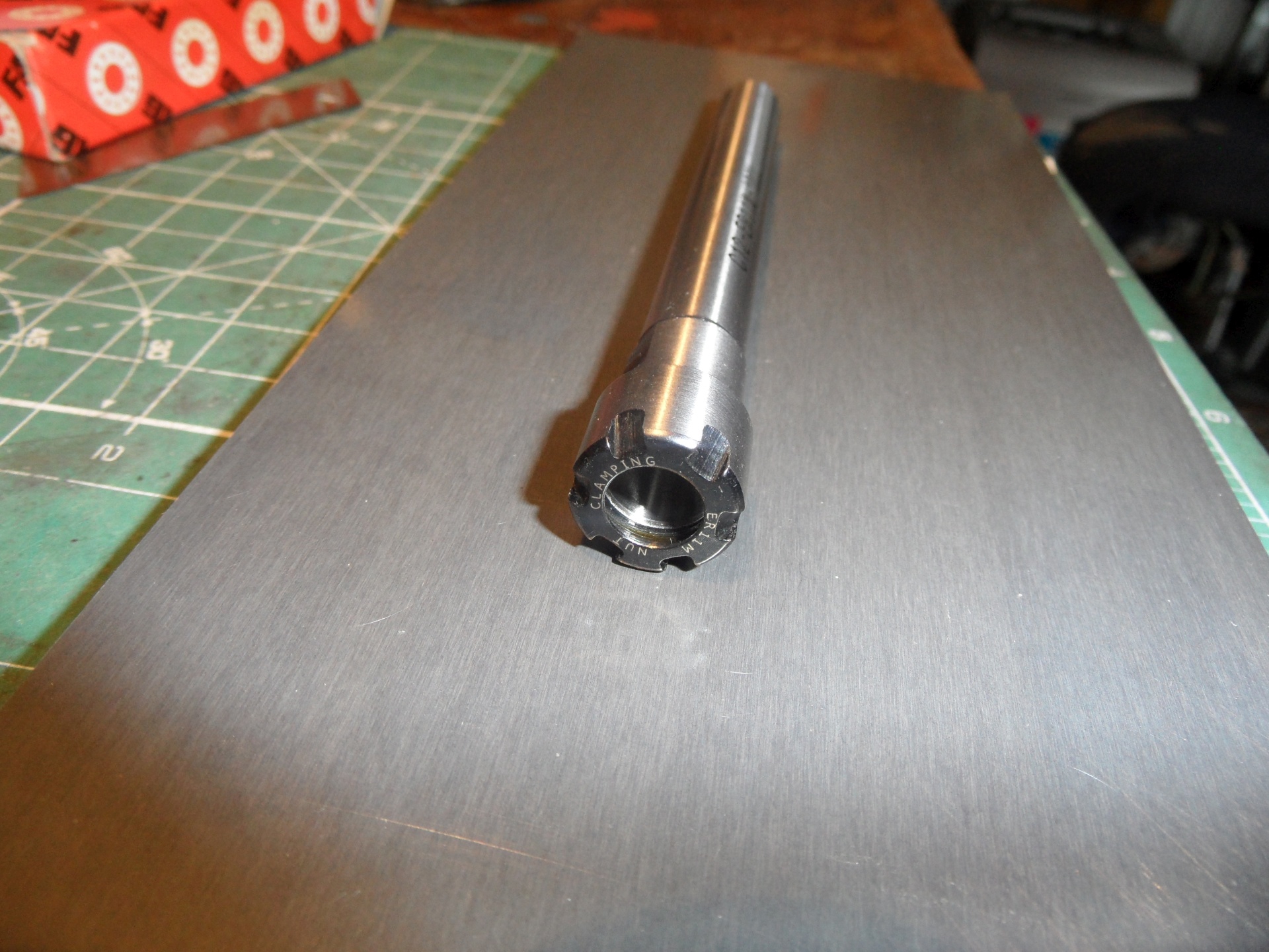

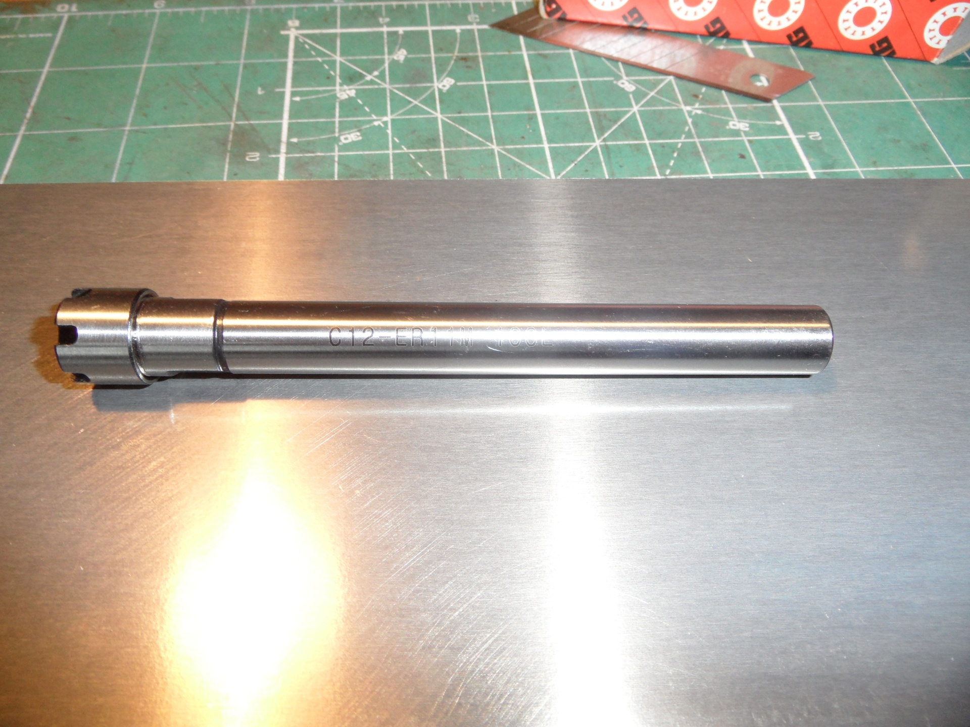

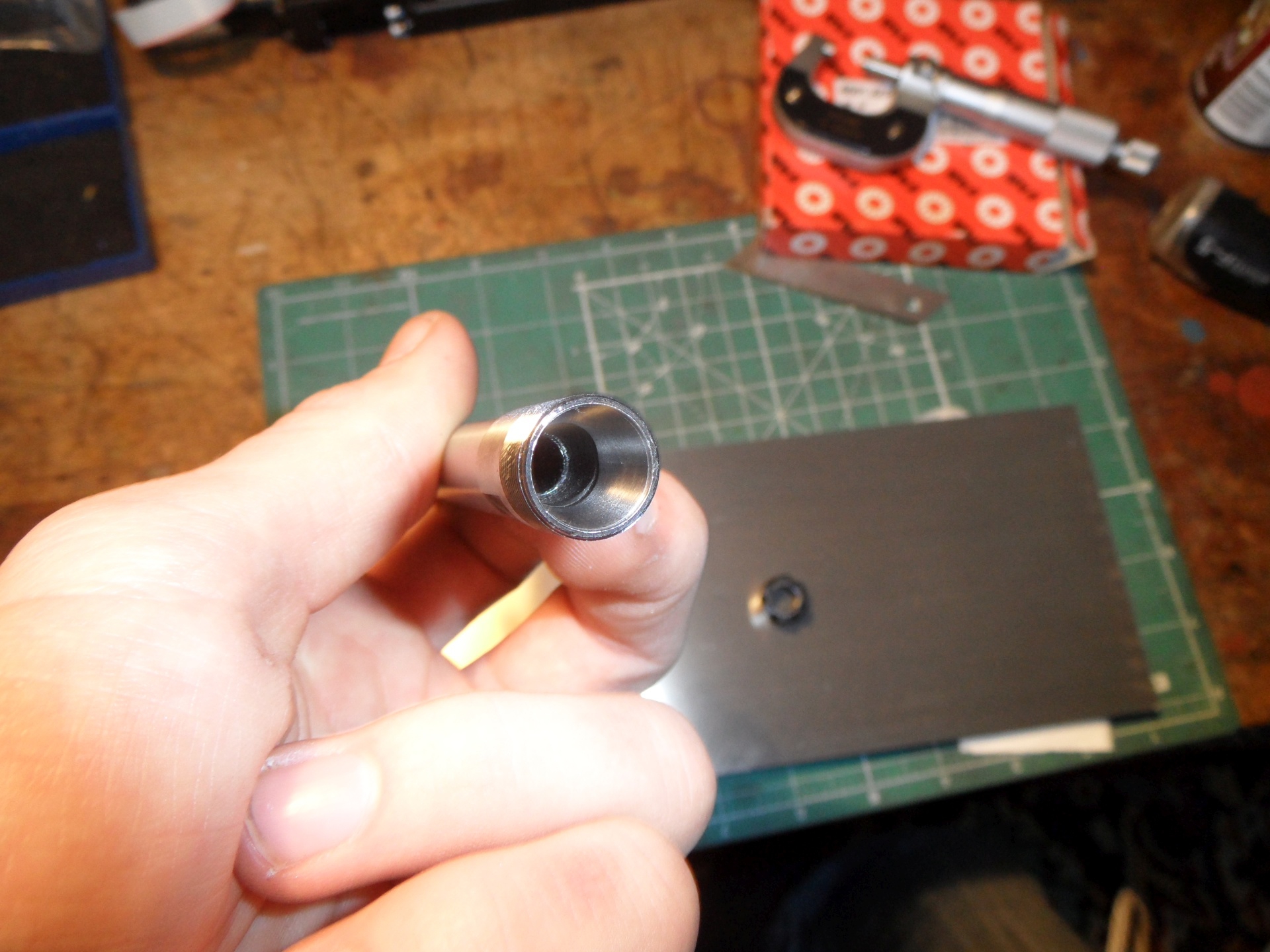

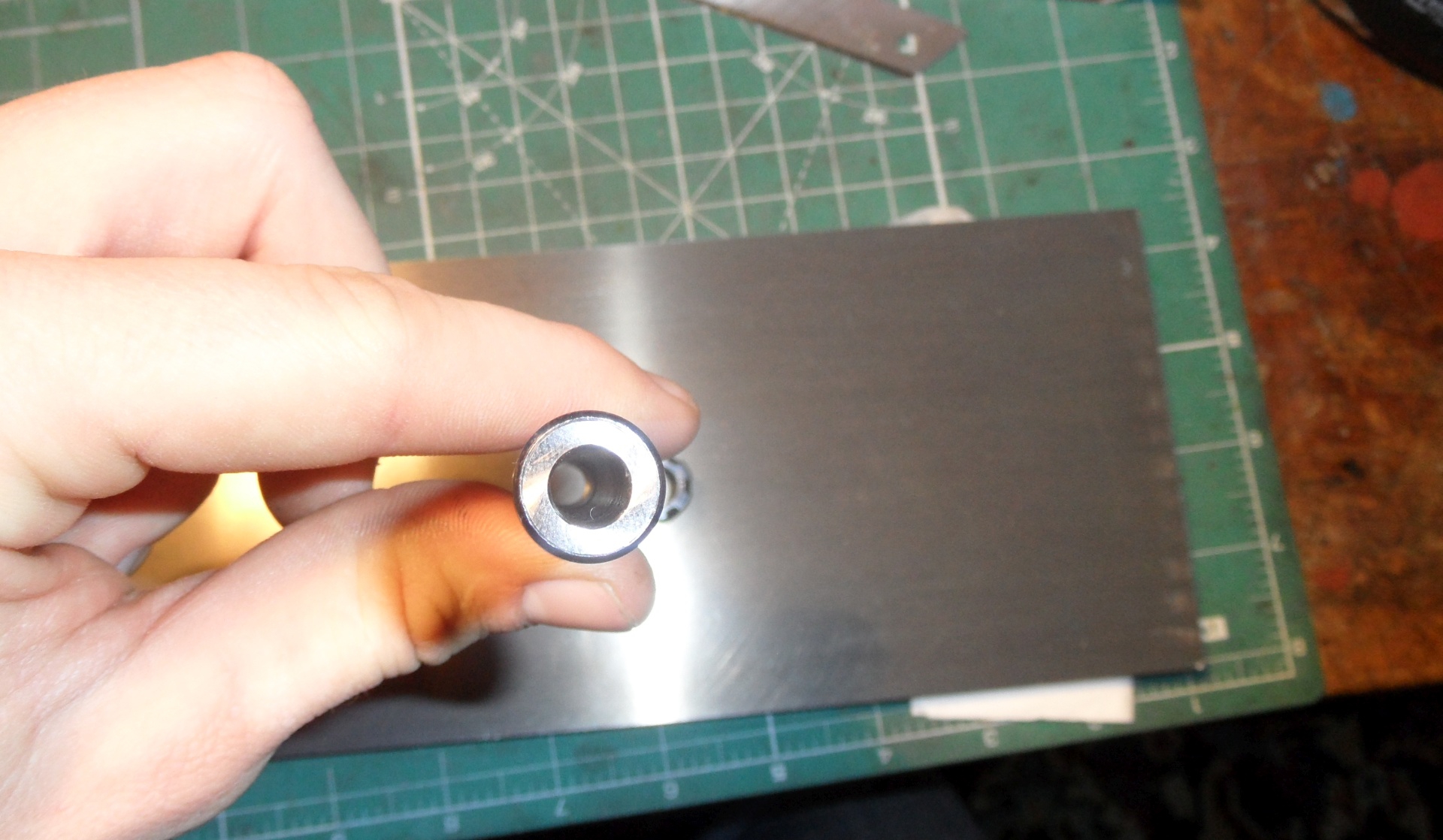

Przyszła dzisiaj paczka z oprawka zaciskowa ER11M z uchwytem walcowym.
Na pierwszy rzut oka wizualnie wygląda naprawdę nieźle ale jak odkręciłem
nakrętkę to zauważyłem, że coś nie tak jest ze stożkiem.
Wygląda na to że albo krzywo wywiercili otwór który później został przeszlifowany
pod stożek. Trzpień mierząc mikrometrem ma jakieś 12.003 przy czym
mierzyłem mikrometrem z dokładnością do 0,01 (brakowało 1/3 obrotu do 12.00 )
Palcami nie jestem w stanie osadzić łożyska ale myślę że to raczej związane jest z
tym że nie jestem wstanie wciskać łożyska idealnie wzdłuż trzpienia.
Dodatkowo okazało się, że w trzpieniu jest otwór przelotowy fi6 a w aukcji nic
o tym nie wspomnieli.
Wracając do tematu obudów to trochę stanąłem w miejscu,
nie bardzie jeszcze wiem jak dobrać odpowiednie sprężyny
do kasowania luzu. W katalogu Barden;a znalazłem tylko taką
informację : "Springs should have a yield rate at least ten time
greater than that of the bearings" Rozumiem to tak:
Sprężyny powinny mieć strefę ugięcia co najmniej 10razy większą
niż występuje w łożyskach. Tylko w takim tłumaczeniu nie wiele mi
daje ta informacja bo dalej nie wiem z jaką siłą powinna działać
sprężyna na łożysko.

Rzeczywiście otwór pięknie wywiercony.
Z tą sprężyną to jest tak: sprężyna zakres pracy powinna mieć dziesięć razy większy niż luz łożyska. Czyli sprężyna typowa naciskowa walcowa zaczyna pracować jak ma ugięcie 10% poniżej swojej długości w stanie swobodnym. Załóżmy że w stanie swobodnym sprężyna ma 10mm. Czyli poprawnie zaczyna pracować ugięta do 9mm. Maksymalnie ściśnięta ma długość 6mm, bo już zwój o zwój się opiera. W związku z tym zakres roboczy sprężyny wynosi 3mm.
Myślę, że o to im chodzi.
Ale czemu aż 10 razy...

Jestem ciekaw jak z biciem będzie, gdybym był wstanie założyć jakieś łożyska na ten wałek
to bym od razu sprawdził. W każdym razie raczej na 100% będzie trzeba przeszlifować i mam co do
tego pewien pomysł. Skoro ten otwór był tak nie osiowo zrobiony to doszło mi teraz kolejne zmartwienie - wyważenie tych wrzecion :sad:
Luz osiowy w łożyskach z tego co pamiętam to prawie 0,1mm.
Tylko gdzie znaleźć informację na temat dobrania odpowiedniej sprężyny pod względem
siły potrzebnej do jej ugięcia?
Ponad 10 razy żeby małe zmiany w długościach tulejek dystansowych na skutek rozszerzalności temperaturowej miały bardzo mały wpływ na napięcie łożysk :razz: (katalog)

co do sprezyny to moge pomoc tyle, ze w obergu jest taka okolo fi 12 z zewnatrz, drut 2mm, dlugosc okolo 10-13mm. Szacuje, ze napięcie jest realizowane sila rzedu 10-20N.
Ze szlifowaniem wstrzymaj sie do poskładania. To zawsze zdążysz zrobić, a wg mnie powinno byc ok bez szlifowania.
