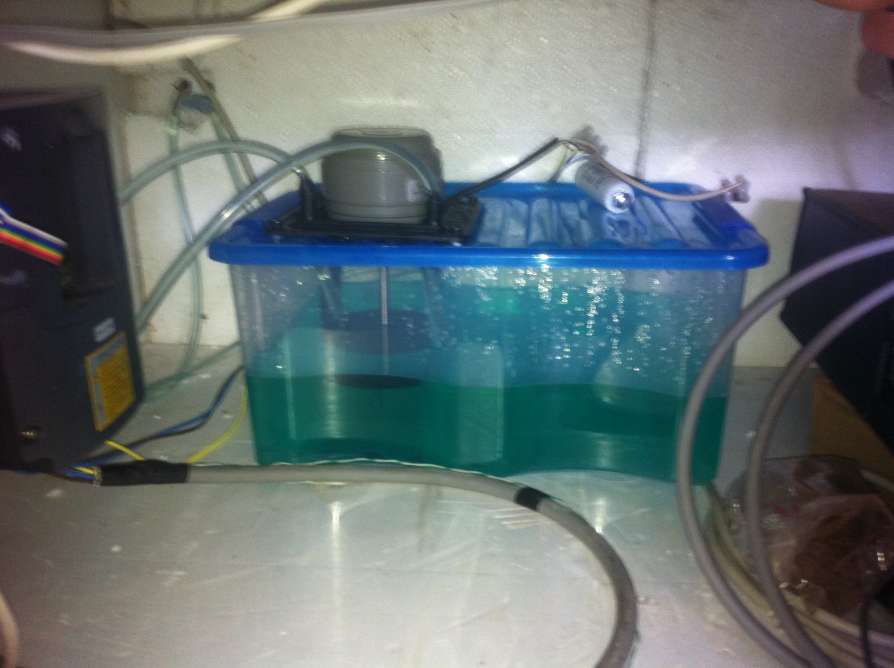

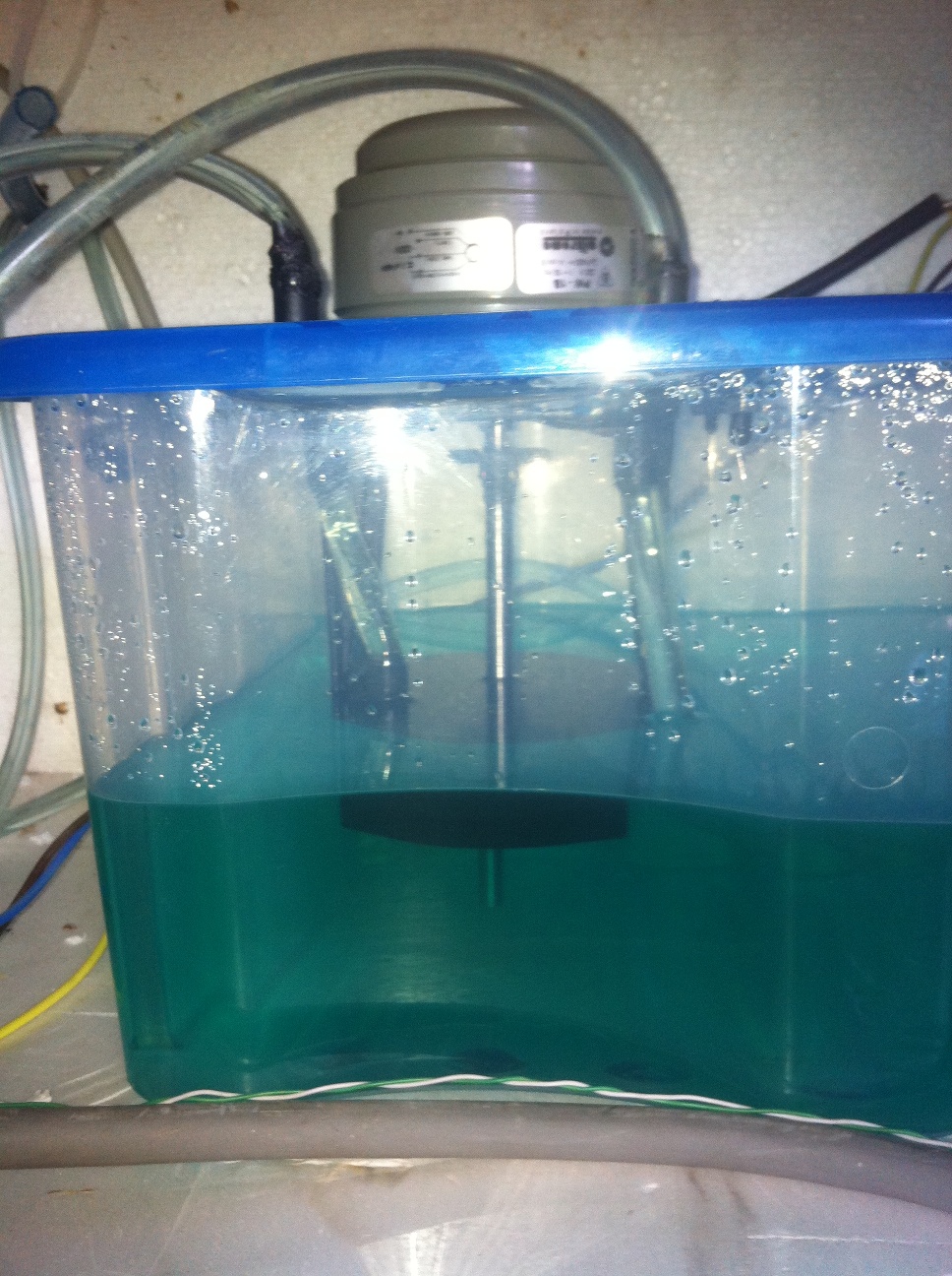

Post napisał: niko65 » 29 kwie 2013, 13:55
Kurde nie przesadzajmy przecież to wrzeciono to nie jest jakaś grzałka jestem ciekawy ile czasu będzie potrzeba, aby zagotowało chłodziwo do 80stopni.
I obiecane zdjęcia - baniak 12l
