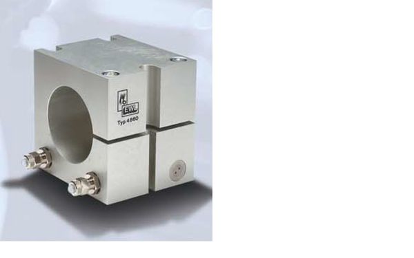

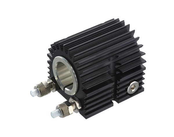

ALZ
- Posty: 3433
- Rejestracja: 06 sie 2004, 01:42
- Lokalizacja: Śląsk
- Kontakt:
Proponuję wywalić ten "wentylator", a zrobić uchwyt wrzeciona chłodzony cieczą. Wystarczy takie wrzecionko lekko posmarować pastą termoprzewodzącą dla lepszego chłodzenia i mamy 2 w 1 tzn. cicho i chłodno.
