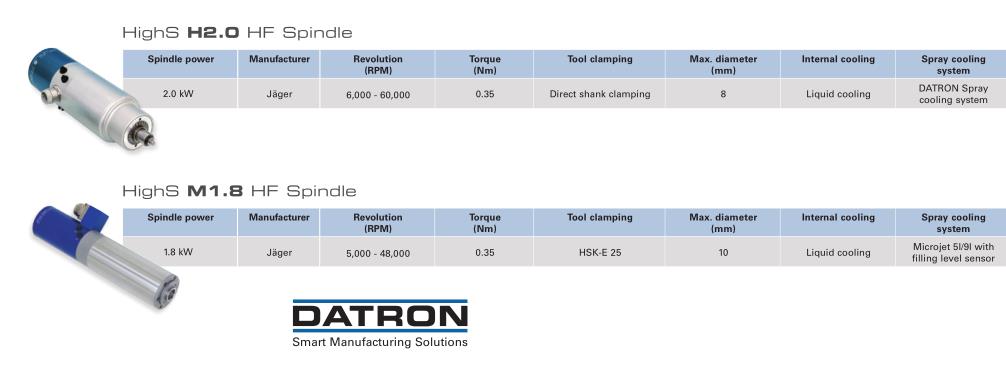

Pitejro1 pisze:Stal jest miękka a aluminium może być kruche
Ale nie musi, przy łożyskowaniu na "ceramikach" (a tylko takie wytrzymują 36k RPM i więcej) trzeba je chłodzić co korpus z Al. ułatwia (nikt nie chłodzi łożyska wodą od wewnątrz), silniki BLDC też wymagają chłodzenia (np. o mocy 2,3 kW) razem moc strat cieplnych jest spora.
Ale to powyżej przy grawerowaniu, do frezowania korpus/łożyska/chłodzenie no i obroty są inne (sam korpus musi być sztywny - stal i inne)
