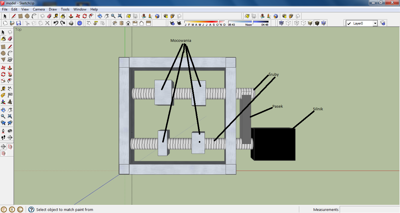

Buduje frezarkę CNC bardzo tanio wiec wymyśliłem zamiast prowadnic szufladowych śruby mój pomysł jest przestawiony na zdjęciu projektu(Bardzo przepraszam za wygląd projektu ale to mój pierwszy raz, jeśli temat jest w złym dziale proszę napisać)
Co myślicie o pomyśle?

Przy odpowiedniej srednicy czemu nie.
Tylko to co "zaoszczedzisz" na prowadnicach wydasz na sruby i nakretki...

Jakie to śruby?

Pomysł był już omawiany na forum (chyba nawet były odnośniki - pdf? - do "praktycznej" jego realizacji).
ps. kiedyś widziałem fotki jakiejś - bodaj sowieckiej - przemysłowej maszyny (wytaczarki? - ciężko powiedzieć, bo tylko fragmenty były pokazane) gdzie była jedna prowadnica liniowa w postaci wałka, a za drugą robiła właśnie trapezowa śruba pociągowa.
Tyle że stół/stojak(czy co to tam było) raczej nie wisiał w powietrzu, a leżał(odebrana połowa stopni swobody) i przesuwał się po obrobionej, płaskiej powierzchni(to o ile mnie pamięć nie myli).
