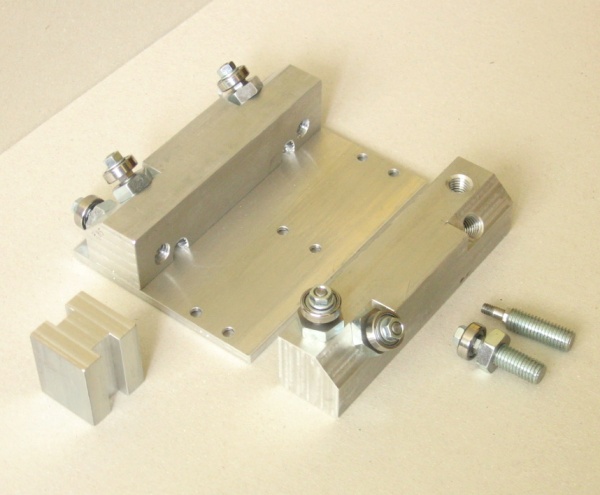

Kolejnym etapem budowy tego było wykonanie możliwie solidnej i pewnej prowadnicy liniowej. Czytając kiedyś tą dyskusję o tanich prowadnicach:
https://www.cnc.info.pl/topics60/ploter ... 804,30.htm
zastanawiałem się jak jednocześnie zastosować łożyska toczne, które trzeba ustawić w różnych płaszczyznach, wałki podparte, i jeszcze do tego poradzić sobie z całą obróbką w piwnicy na mojej marnej frezarce, tokarynce i wiertareczce.
Wydumałem coś takiego:

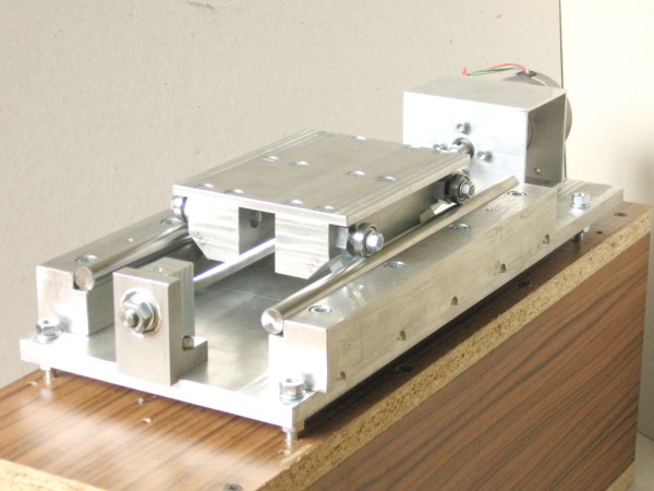

A tak to wyszło jak już odsiedziałem swoje w piwnicy:
Podfrezowania na prowadnice wykonane z jednego założenia po wywierceniu wszystkich otworów w podporach, przykręceniu ich do płyty, i zakołkowaniu. Płyta jest dosyć wiotka, ale do tego zastosowania wystarczy.
Mocowanie silnika i śruby sklicone z rury kwadratowej, i tulei. Po skręceniu razem wyszło całkiem sztywne.

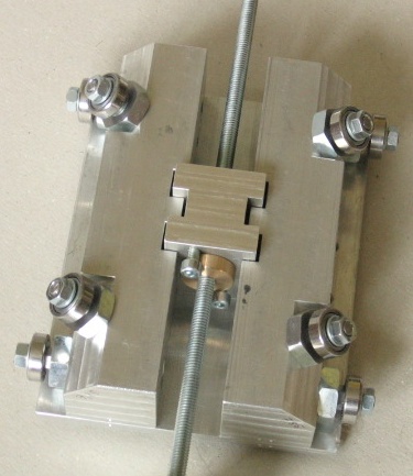

Wózek:
Brakuje jeszcze nakrętki, której obmyslenie zostawiłem na koniec, i dodałem sobie sporo roboty, żeby jeszcze ją jakoś upchnąć w wózku. Podobnie z mocowaniem drugiego końca śruby - zostawiłem za mało miejsca, i jest fikuśne.

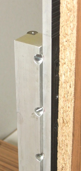

no bardzo ciekawe rozwiązanie jak przymocowałeś wałki do korpusu?

adam Fx pisze: jak przymocowałeś wałki do korpusu?
Są przykręcone tak, żeby były jak najlepiej przyciągnięte do pryzmy:

Poniżej wózek z nakrętką "w trakcie":
I po skończeniu:

Post napisał: chomikaaa » 12 wrz 2009, 13:57
Wykonanie pierwsza klasa a jak sie sprawuje uklad podczas pracy?
Ciekawa alternatywa z profesjonalnym podejsciem.

Post napisał: x » 12 wrz 2009, 20:41
Utknąłem przy uruchamianiu elektroniki, przywaliło mnie bieżącymi sprawami w pracy - dopiero w listopadzie ruszam z tym dalej.
Przy "ręcznych testach" wózek, po odpowiednim ustawieniu łożysk, jeździ płynnie i bez luzów. Opór ruchu zależy oczywiście od siły docisku łożysk. Ustawiam minimalny nacisk.

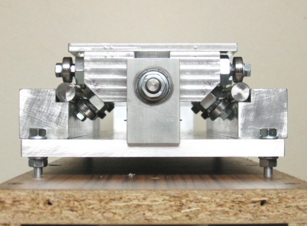

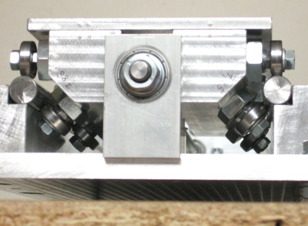

Post napisał: senior » 12 wrz 2009, 20:46
Ile łożysk jest na mimośrodach dla prawidłowego zestrojenia współpracy łożysk z
prowadnicami.
Rozwiązanie bardzo ładne.

Post napisał: x » 12 wrz 2009, 20:59
Wszystkie są na mimośrodach, bo otwory robiłem na wiertarce stołowej, a chciałem móc ustawić wózek równolegle do kierunku ruchu.
Najpierw ustawiam cztery poziome łożyska, a później cztery ukośne (zwracając uwagę na przekoszenie wózka). Trzeba zachować zimną krew, i po którejś z kolei korekcie jest O.K.
