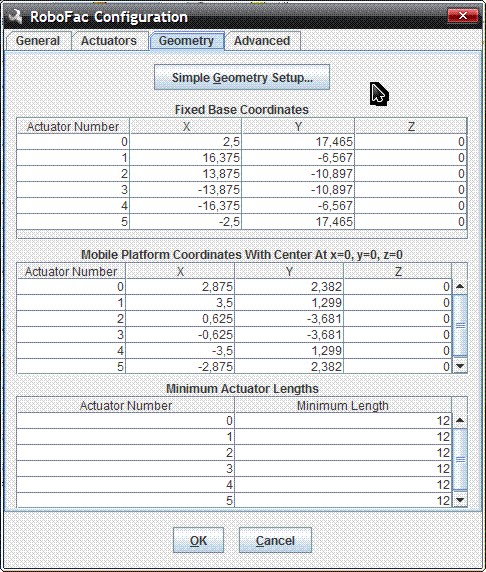

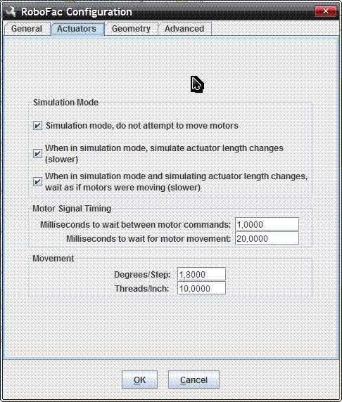

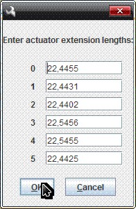

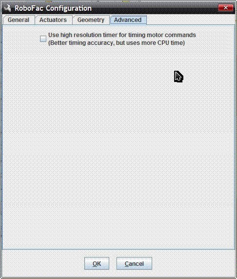

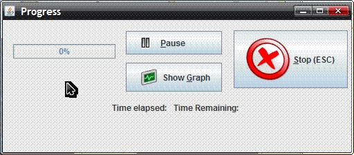

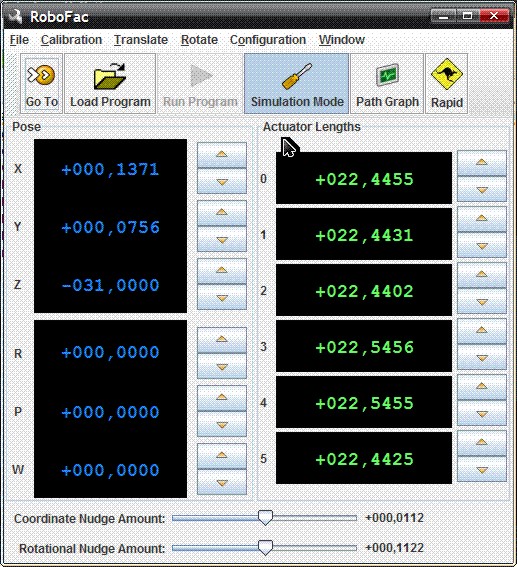

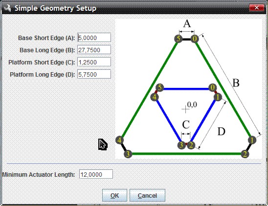

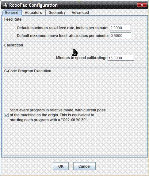

Z mechaniką mogę sobie poradzić z platformą czy wspólnym wierzchołkiem jest naprawdę lepszy! !
Może ktoś z kolegów ma Linuxa z tym programem i może podpowiedzieć jak go obsługiwać ewentualnie przetłumaczyć ?
Czy istnieje możliwość zmiany tekstu w programie, jak to się robi w linuxie, może jest jakiś plik tekstowy i wystarczy go zmienić?
Można napisać też program i to pliki źródłowe są udostępnione więc powinna to być sprawa łatwa
http://robofac.sourceforge.net/
http://robofac.sourceforge.net/screenshots.html
Uruchamia się w Jawie w Windows
Nie wiem czy to jest cały program czy tylko jego część

Nie wiem jak to wszystko ustawiać i czy to będzie w ogóle działać pod Win :neutral:
RoboFac 0.9.2
