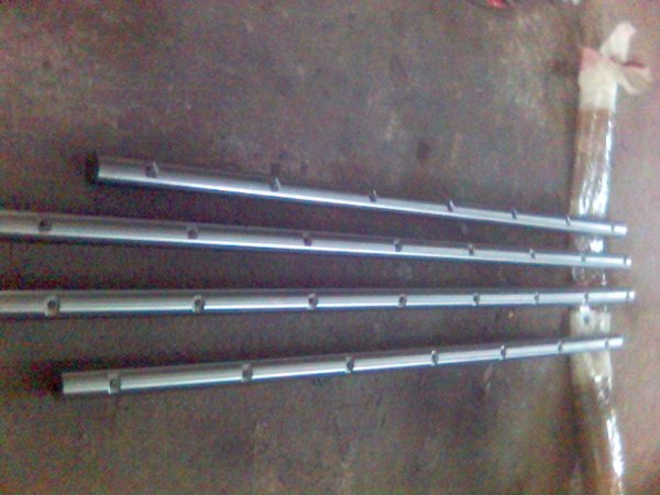

Stoje przed tym samym problemem. Fakt wałki już mam z akcesoria, podpory jadą. W narzędziowni próba zrobienia gwintu zewnętrznego na tokarni na tym wałku skończyła sie fiaskiem i pytaniami skąd mam takie wałki
Jedyna rozsądna opcja to faktycznie zamówić wałki i gwintowanie w Iskrze, tylko ograniczyć ilość otworów co może być niezbyt dobrym rozwiązaniem.
Ja na wałku o długości 922mm przy podporze 748mm chcę wykonać 8 gwintów na długości podpory w odstępie 100mm od siebie, więc może nie będzie to jeszcze tak bolało jak gwintowanie toru o długości 3m.

Moja metoda robienia gwintu w wałku fi 20
1 zeszlifowanie warstwy wierzczniej na szlifierce w imadle pół o wym 8x8mm w rozstawie 100 mm
2 nawiercenie w zeszlifowanych miejscach spiekiem otworu fi 8 na głębokość 3 mm bo tyle jest jeszcze hartowanej powierzchni przynajmniej w wałkach z CX
3wiercenie wiertłem fi 5 pod gwint m6
4bardzo ostrożne gwintowanie:)
Uwagi:
Próbowałem na poczatku na zeszlifowanych polach nawiercac nawiertakiem ale sie stopił. Warstwa hartowana jest jednak głęgiej jak podaja a nie ma co ryzykować urwanie gwintownika. Lepiej od razu wjechac spiekiem na głębokośc 3 mm.
Wiercenie i nawiercanie robiłem na frezarce w imadle tak by zeszlifowane pola były w jednej płaszczyźnie.

Ja podobnie nawiercam wałki jak kolega małysz z tym ze moge z jednego zamocowania owiercic wałek- 1 metrow. Tylko najwiekszym problem jest zebranie wierzchniej warstwy , czasochłonne to jest , a poaztym trzeba uważać podczas gwintowania.małysz pisze:Moja metoda robienia gwintu w wałku fi 20
oto efekt oststniego nawiercania.
