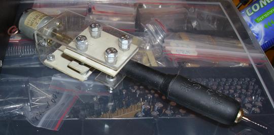

Nawiercam płytki zawsze z ręki. "Wynalazek" kosztował kilka złotych. W korpusie wymienione tylko łożyska. Całość lekka i poręczna. Kilka k otworów jednym wiertłem z węglika spiekanego idzie wywiercić. Faktem jest, że lekkie bicie posiada, ale przy tym uchwycie to nie dziwota. Używam wierteł od 0,9 do 1,5. Zasilacz od CymBał radia.
Poprzednio nawiercałem Dremelem, ale łapy bolały...
Wady urządzenia:
-delikatne bicie (można się pozbyć wymieniając uchwyt zaciskowy)
Zalety:
-lekkie
-poręczne
-małe i po pracy do piórnika można schować
-i przede wszystkim ciche - koleżanka-małżonka się nie denerwuje
co jest istotne przy wykonywaniu precyzyjnych prac
Wady urządzenia:
Zalety:
-lekkie
-poręczne

"Potrzebował bym więc schematu, opisu instrukcji, co i jak zrobić, czego się wystrzegać. Podstawą tutaj jest dokładność, nie musi to być jakieś mocne bo tak jak wyżej pisałem materiały w których będę wiercił są cienkie i miękkie a wiertła o średnicy max do 2-3 mm" Ale 2-3 to już inna sprawa. Zresztą mam brzdąca który wszędzie wsadzi łapska. I tu podstawą jest bezpieczeństwo a szczególnie 12volt na silniku, bo choćbym nie wiem jak chciał go upilnować zawsze wsadzi łapy tam gdzie nie trzeba. Ja wiem że dla mnie wiertło 1 czy 2 to nic ale nie tylko ja urzęduję w moim domku. A z czego kolega ma ten korpusik do tej wiertareczki??
namemartin
- Posty: 730
- Rejestracja: 01 mar 2008, 18:08
- Lokalizacja: Warszawa
Był w komplecie z mini szlifierką (coś jak tutaj ). Jak dasz odpowiednio mocny silnik to wiertłem fi3 też będziesz wiercić. U mnie jest od jakiejś zabawki 12V, ale ja tylko w pcb wiercę więc daje radę. Podstawa to dobre wiertła z węglika. Idzie jak w masło...kurtz1992 pisze:A z czego kolega ma ten korpusik do tej wiertareczki??
