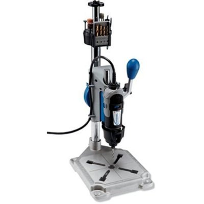

Kup sobie taki stojak do dremelka... na allegro nie przekracza 200zł ... ja taki kupiłem i do wiercenia PCB nadaje się idealnie i nie tylko...
- Załączniki
- stojak.jpeg (13.21 KiB) Przejrzano 5709 razy
Moja pierwsza maszynka http://www.cnc.info.pl/topics60/3765.htm

Mam takie coś właśnie tylko strasznie niedokładne:/ Zresztą duże i nie poręczne, a chciałem coś małego zrobić stawianego na stole żeby nie biegać też do garażu ciągle jak coś chcę przewiercić. Zresztą do tych 200zł dojdzie jeszcze wrzecionko, a myślałem zrobić na moim silniku który już jakiś czas temu kupiłem właśnie do wiertarki.

Jak to nie poręczne toć to ma wysokość 20cm a stolik 15x15cm ... szukasz jeszcze mniejszego?kurtz1992 pisze:Mam takie coś właśnie tylko strasznie niedokładne:/ Zresztą duże i nie poręczne, a chciałem coś małego zrobić stawianego na stole żeby nie biegać też do garażu ciągle jak coś chcę przewiercić.

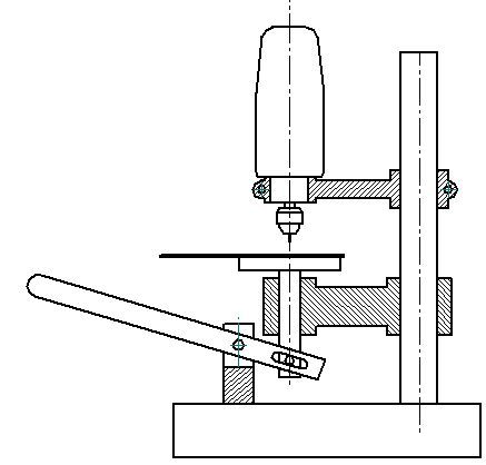

Tutaj nie ma wymiaru podanego, a moje diabelstwo jest duużee. Stolik to 25x25 i konieczność przykręcenia do stołu. Nie wspomnę o zasilaniu 220 i dużej mocy i prędkości wiertarki co w przypadku wiercenia w pcb jest niedorzeczne (jeśli mam wywiercić 200 otworów w płytce nie będę za każdym razem przykręcał płytki do stolika, a silnik zwykłej wiertarki bez trudu mi wyrwie z rąk płytkę i zwykle płytka zniszczona i niekiedy skaleczona ręka). Mi chodziło o to żeby:
-Urządzenie było dokładne
-Niewielkie
-Nie przykręcane a jedynie stawiane
-Napędzane silniczkiem który mam (nap zasilania 12V, regulowana prędkość, małe rozmiary, trzymając płytkę nawet w palcach nie boję się że silnik mi wyrwie płytkę, zresztą jako włącznik będzie służył tzw "pedał" i mogę sobie dodawać lub ujmować prędkości)
Tak więc jednak zdecyduję się na zrobienie statywu pod ten właśnie silniczek.
[ Dodano: 2010-10-17, 17:39 ]
Tokarza mam, niedawno do ciągnika toczył, wiercił, skracał i spawał półoś, robić chyba ze 3 godziny i nawet 20 zł nie chciał ode mnie wziąć bo powiedział że za dużo.
Skok myślę że max 10cm-15cm, płytki też raczej max 10x10cm-15x15 będę wiercił. Zależy mi głównie na dokładności.

Widywałem takie wiertarki, bardzo proste i wystarczające do małych i lekkich elementów. Jest to tylko idea jak taka wiertarka wygląda. Dźwignia powinna być z prawej strony i dodana jeszcze sprężyna. Wiertarka może być wprost montowana w stojaku lub napęd z silnika paskami na wrzecionko, którym może być kawałek wałka z zamocowanym uchwytem wiertarskim i kołem pasowym.
- Załączniki
- Wiertarka do PCB.jpg (22.77 KiB) Przejrzano 5665 razy
