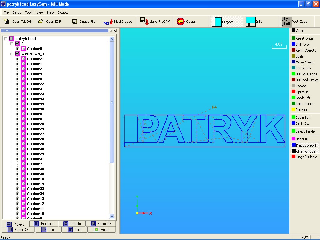

Zbudowanie plotera tnącego zajęło mi tydzień. Wszystko ładnie działa na sterowniku SSK-MB2 + 4x SSK-B01 + "kanthall".
W Machu 3 przeprowadziłem konfiguracje bez większych kłopotów.
W trybie diagnostycznym Alt-7 --> Servo Fred. Generator ustawiam sterowanie x lub y i częstotliwość i to działa.
Moje problemy zaczynają się przy stworzeniu dowolnego rysunku czy też napisu na tym ploterze.
Opiszę etapy jakie już przećwiczyłem i nie dały pożądanego efektu.
1. W Corelu tworzę dowolny napis. Ustawiam wielkość arkusz roboczego na 1000x 500 mm, Grupuje całość, eksportuję wszystko do formatu PLT ( ustawiam prędkość pisania na 3 cm/s, skala 100%, Rozmiar arkusza taki jak wprowadziłem, początek Dolny lewy róg, Orientacja Pozioma, Jednosta plotera 2540, wypełnienie brak, rozdzielczość krzywej 0,004 i OK)
2. Otwieram w Corelu te Plik i wstawiam ręcznie linie łączące obiekty ( Łącznik - narzędzia) i zapisuję jako DXF
3. W programie LazyCam otwiera ten plik i na tekście pojawiają się linie "biegu jałowego" przecinające moje litery w chaotycznych miejscach. których nie potrafię zmienić.
4. Eksport na g-kody i otwarcie takiego pliku w Machu nie ma sensu.
Co robię nie tak?

Post napisał: Mirek 33 » 10 lis 2009, 00:02
Za link do programiku dziękuję bartuss1. Program prosty i działa ale niestety problemu nie rozwiązał. Bieg jałowy o którym pisałem wygląda tak
są to linie które przecinają litery dowolnie a nie powinno tak być.
Może w Corelu trzeba coś ustawić aby plik *.plt był ok
Tom22 a jaki sterownik obsłuży plik plt tak bez konwersji na g kody?
Jak to zrobić?

Post napisał: tom22 » 10 lis 2009, 08:21
Jak to zrobić?
Sterownik tu nie ma nic do rzeczy.
Chcąc wycinać cokolwiek musi sam przygotować całą ścieżkę po której będzie prowadzony drut. Jeśli masz litery to musisz narysować linie pomiędzy nimi - następnie na literce wybrać węzeł -> rozłączyć go -> powstaną w tym miejscu dwa węzły - jednym wchodzisz w literę drugim wychodzisz -> rysowaną linią idziesz do następnej litery itd.
dodam że wszystko musi być połączone w jeden obiekt - wszystkie litery i dorysowane linie.

Post napisał: Mirek 33 » 11 lis 2009, 18:37
Dzięki tom22 ale to nie działa bynajmniej u mnie
Zawsze jak zapisuję coś z Corela jako plt pojawiają się te chaotyczne linie.
Może LazyCam może to naprawić?

Post napisał: ARAS » 11 lis 2009, 18:59
podeślij mi ten twój napis na [email protected] to zobaczę w Lazy Camie co się da z tym zrobic
po załadowaniu rysunku w Lazy Cam klikasz Clean w prawym górnym narożniku

Post napisał: tom22 » 11 lis 2009, 19:07
Mirek 33 pisze:Może LazyCam może to naprawić?
Błąd robisz w Corelu - Lazy Cam tworzy linie tam gdzie są otwarte ścieżki.
