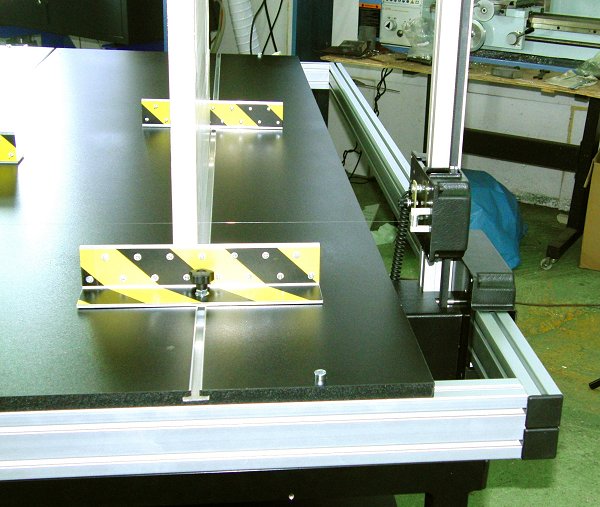

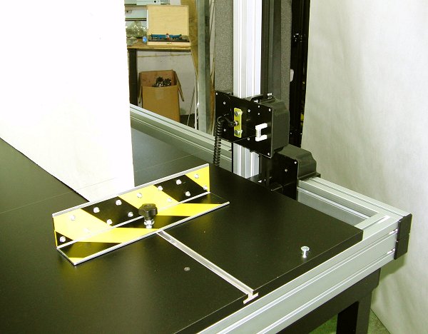

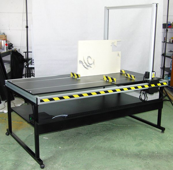

Zakończyłem właśnie następną własną konstrukcję plotera termicznego o polu pracy 2000x1000x1000 mm.
Wygląd konstrukcji pokazuje jedno ze zdjęć poniżej. Dwie główne ramy zrobione z profilu aluminiowego 80x40 mm - wzmacnianego (ARMA). Rama (nogi) zrobione ze standardowych profili aluminiowych 40x40x2 spawanych i pomalowana proszkowo. Stół zrobiony jest z płyty laminowanej także usztywnionej kształtownikami aluminiowymi.
Blat ma dwa rowki prowadzące, w których są mocowane 4 "jeże" przytrzymujące materiał w trakcie obróbki. Co fajne te "jeże" są zrobione obrotowo, tak aby materiał mógł być mocowany pod kątem - dla uzyskiwania efektów przestrzennych.
Jak poprzednio za prowadnice służą wycięcia w profilach. Rolki z poliacetalu podwójnie łożyskowane. Napędem są dwa silniki krokowe (po jednym na oś), ale z symetrycznym podziałem momentu na dwie strony.
Sterowane M.I.X.P.O.L SLIM-3 - wersja produkowana specjalnie dla mnie. Temperatura drutu regulowana potencjometrem i z programu (nowa wersja, o nazwie TAPPER light). Napinacz drutu - sprężynowy - współpracuje z krańcówką kontrolującą jego zerwanie.
Mój specjalny zestaw oprogramowania dla ploterów termicznych eduCAD 2.7 TERM + STEP2TERM został w tym modelu powiększony o TAPPER light - opisywany w wątku:
https://www.cnc.info.pl/topics50/tapper ... t15435.htm
Tak więc, jak poprzednio, dzięki temu zestawowi oprogramowania - od "pomysłu do przemysłu" dzieli klienta kilka kliknięć myszką.
Poniżej pierwsze zdjęcia finału.
W stosunku do T1 zmieniło się:
- zmieniona, wzmocniona konstrukcja z profili alu.,
- podwójny napęd bramy w osi X (z jednego silnika),
- zwiększyłem ilość rolek na stronę bramy,
- rozdzieliłem zasilania drutu od zasilania sterownika - na drut idzie teraz napięcie pow. 50V.
- zdwoiłem mocowania materiału i zrobiłem je niezależne.
- podwoiłem
