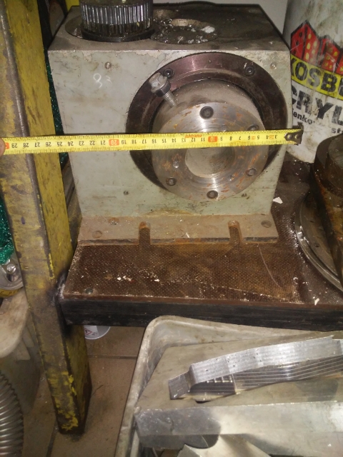

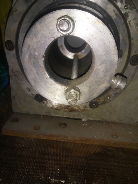

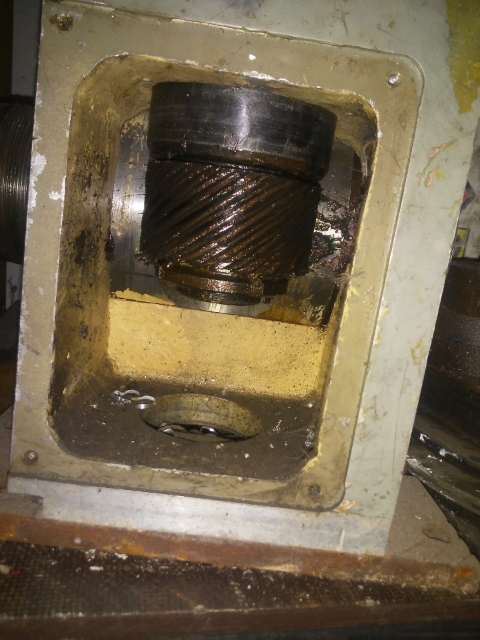

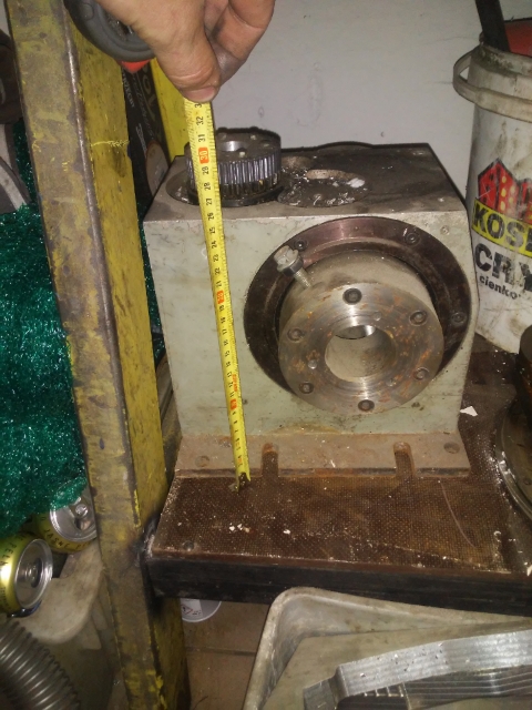

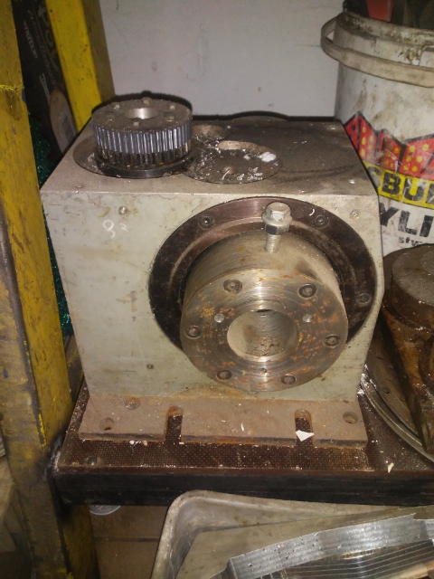

Mam takiego gotowca jakby kolega chciał... łozyskowanie 2x7220, przelot bodajze 80mm (na zdjeciu tuleje maja 50mm i są jak widać skrecone szpilkami na wylot, mysle ze do tych tulei moznaby zamocowac uchwyt). Wrzeciono nawęglane i hartowane. Przełożenie chyba 1.5 i pasowałoby zrobić kasowanie luzu.
U mnie pracowała ta os jako tokarko-podzielnica i dzielnie znosiła obróbke aluminium, pędzona krokowcem 12nm.
Do TL mam 35km
Pozdrawiam.
