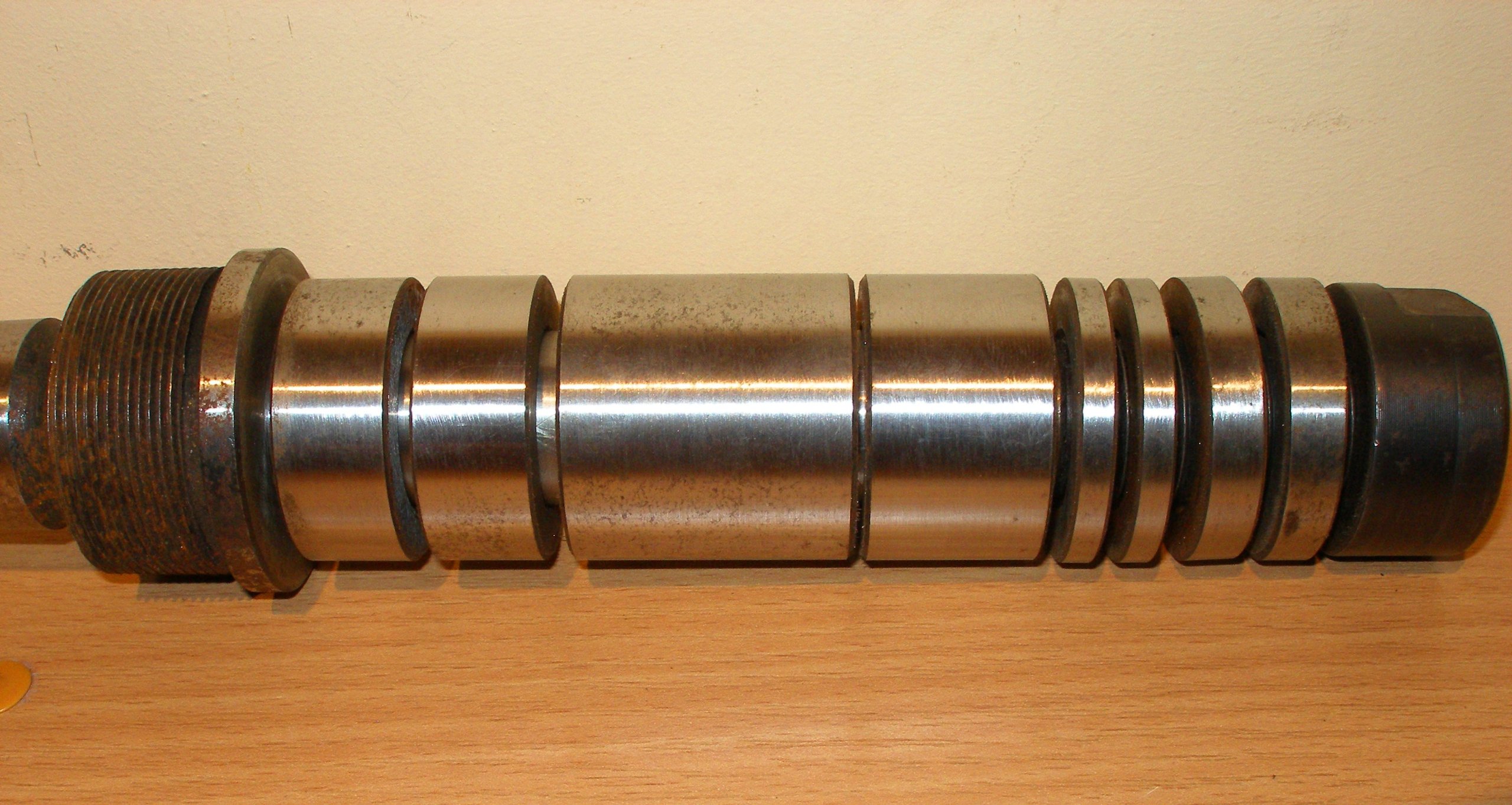

Witam, mam do Was pytanie. Potrzebuje wyfrezować 2 rowki w profilu PCV za 1 razem. Chce użyć 2 frezów tarczowych i zastanawia mnie sprawa mocowania. Jest taki uchwyt pod frezy piłkowe Obrazek
nie ma on rowka wpustowego tylko gładki wałek. Chce 1 freza od 2 drugiego oddzielić pierścieniem dystansowym. Czy nie będą się one ślizgać, gdy będą dociśnięte tylko przez pierścienie?

Nie zruszy mocowania dopóki siła skrawania nie przekroczy siły mocowania... Przy frezowaniu PCV raczej nie powinno obrócić natomiast w aluminium na pewno obróci :) Zawsze możesz nawiercić tarcze i pierścień i wsadzić kołek... Jak dobrze ściśniesz to i w stali może robić :)
To tak jak z tarczą w kątówce tylko że pierścień tarczy jest ciut inaczej zbudowany i mocniej się zaciska...

Spokojnie wytrzyma alu i stal, szersze frezy mają rowek na klin. Standardowe mocowanie frezów tarczowych
