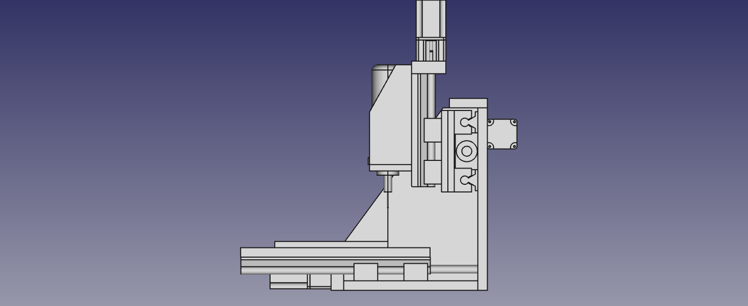

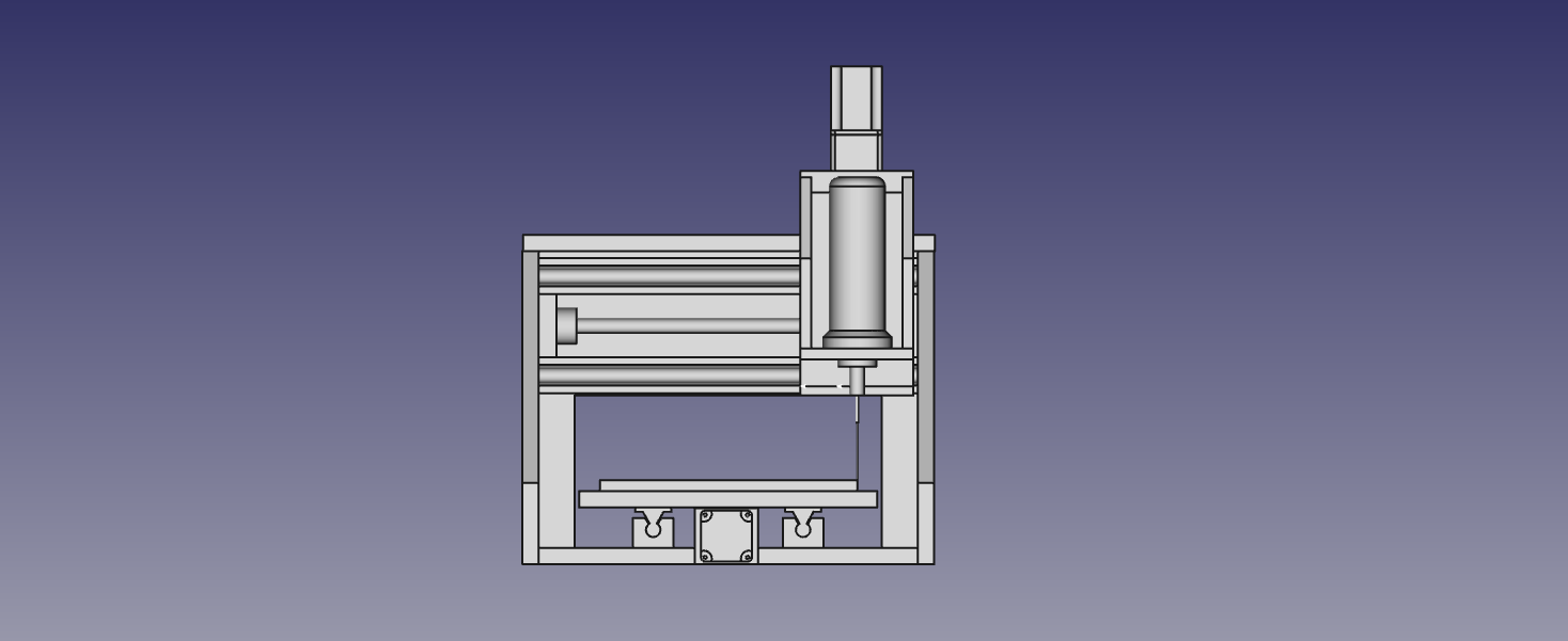

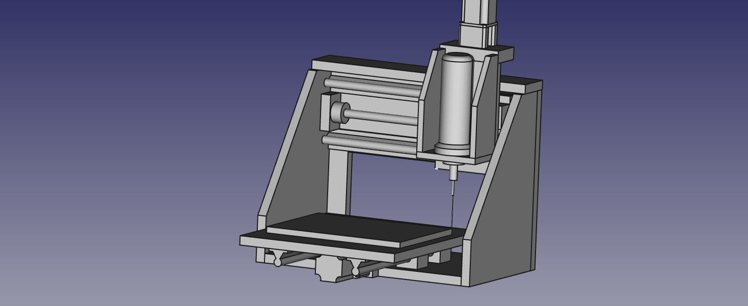

Post napisał: misha » 04 lis 2017, 08:28
Po przemyśleniach postanowiłem pójść w wersję niskobudżetową (z sklejki) którą będę stopniowo ulepszał, wykorzystując już istniejącej maszynce. Pozwoli mi to nauczyć się obsługi i jeśli miałbym kolizję straty będą mniejsze :grin:
Dlatego prosiłbym administratora o przeniesienie tego wątku do działu z maszynami drewnianymi.
Przesiadka na aluminium (identyczny projekt) gdy nabiorę wprawy w obsłudze pierwszej wersji. Wrzecionem na początek będzie szlifierka DWT + frezy na 1/8 cala. Kiedyś w przyszłości zostanie zastąpiona mokrym chińczykiem. Dlatego zależy mi na dopracowaniu konstrukcji, gdyż rozstawu łożysk nie dam rady już później zmienić bez zakupu nowych wałków.
Długości poszczególnych osi zostały tak dobrane aby dało się wykonać całość z pociętego wałka o długości 1m. Mógłbym zastosować standardowe wałki o długości 0,5m ale:
* nie potrzebuje tak dużego pola roboczego,
* boję się utraty sztywności (jeśli się nie pomyliłem to ugięcie dłuższego wałka może być 1,5 -2x większe od mojego rozwiązania).
Przysiadłem trochę i narysowałem projekt.
Rozstaw wałków podpartych wynosi:
X: 150 mm (zewnętrzne krawędzie łożysk oddalone są od siebie o 140 mm przy polu roboczym 225mm)
Y 94 mm (zewnętrzne krawędzie łożysk oddalone są od siebie o 125 mm przy polu roboczym 295mm)
Z Y 80 mm (zewnętrzne krawędzie łożysk oddalone są od siebie o 125 mm przy polu roboczym 90mm).
Pierwsze wersja będzie wykonana ze sklejki o grubości 18mm (stół + obudowa zewnętrzna) a Z i krzyżak z sklejki 12mm. Krzyżak będzie składany z 2 płyt, w których zrobię podcięcia na łby śrub.
Odpowiednie formatki kupię w Castoramie. Czy można liczyć że kąty proste w takich formatach będą zachowane?
Przeniesienie napędu osi Z będzie przez sprzęgło, osi Y przez pasek.
Zastanawiam się nad schowaniem silnika osi X pod stolikiem (tylko wtedy śruba napędowa nie byłaby w środku stolika).
Czy macie pomysły co można by zrobić lepiej?
