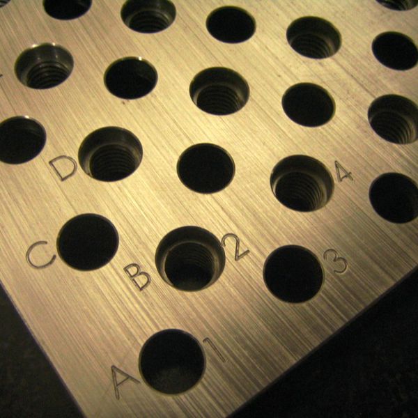

Kończę budowę swojej małej frezarki. Kolejnym krokiem jest wykonanie stołu. Stolik jest niewielki bo tylko 360x350mm. Stoliki z rowkami mają zbyt wysoką cenę dlatego stolik będzie "gładki" z otworami gwintowanymi. Mam kilka pytań do osób z większym doświadczeniem:
1. Co ile dawać otwory? 40mm ? 50mm?
2. Czy M5 wystarczy?
3. Widziałem, że niektóre stoły mają co drugi rząd otworów przesunięty. Takie rozwiązanie się sprawdza?
3. Stół będzie z 20mm aluminium. Otwory wykonać przelotowe? Nie wykluczam, że w przyszłości chciałbym użyć chłodziwa a przez te otwory wszystko będzie się lało w dół. Może wkręcić w te otwory śruby robaczkowe chociaż przypuszczam, że będą się one odkręcać przez wibracje?

specpl, M5 małe, może się ukręcać M6 to takie minimum ja robiłem M8 dla bezpieczeństwa, wtedy też są fajne zestawy na allegro z łapami dociskowymi. Rozstaw, to jak uważasz, jak masz jakieś imadło, to zrób tak, żeby można go było przykręcić bez problemów, lub uchwyt 3 szczękowy.
Otwory zazwyczaj się robi nieprzelotowe, ale dobrze jest mieć wtedy gwintownik nr.3 z podszlifowanym spodem aby gwintu było jak najwięcej, wada to bardzo uciążliwe czyszczenie, nawet sprężone powietrze nie daje rady dobrze poczyścić z aluminium, nie mówiąc już o tym, jak piszczy dmuchanie w gwintowany otwór, no i śruby robaczkowe nie będą się wykręcać, o to się nie martw.

Nie wiem czy dobrze robię ale rozmiar 350x360 to rozmiar pracy samego wrzeciona. Stół będę delikatnie planował i nie chciałem żeby został na około rant. Teoretycznie będzie można położyć większy element i z niego coś wyciąć. Zrobię w takim razie otwory M6 na głębokość 10-15mm. Mam gwintownik maszynowy to zrobię gwint do końca.

Plus gładkich płyt, to to, że można w nich wykonać właśnie te przesunięte otwory(dosyć często zostawia się je bez gwintu - tzn. pod kołki oporowe, takie rozwiązanie było dosyć popularne w starszego typu strugarkach, teraz w zasadzie spotykane tylko w płytach narzędziowych).
Niestety w karbowanej wyszedłby za rzadki raster(upierdliwe przy otworach gwintowanych), ew. któreś trzeba by było dać w bruzdach(lub co gorsza na ich przecięciu - co dużym problemem nie jest w płycie mocowanej do stołu, a zaczyna być jeśli jest ona równocześnie stolikiem).
