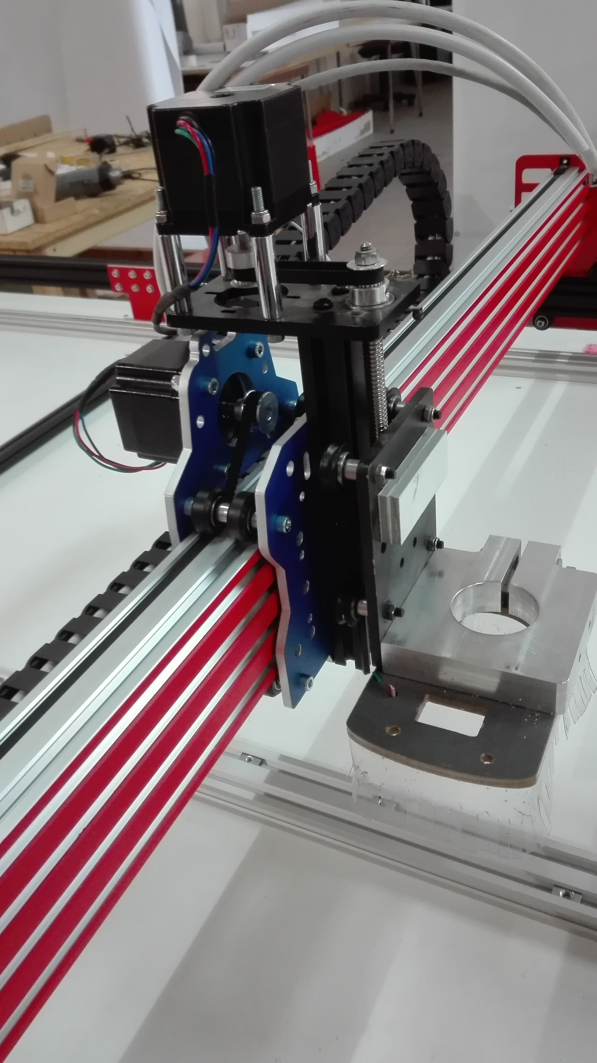

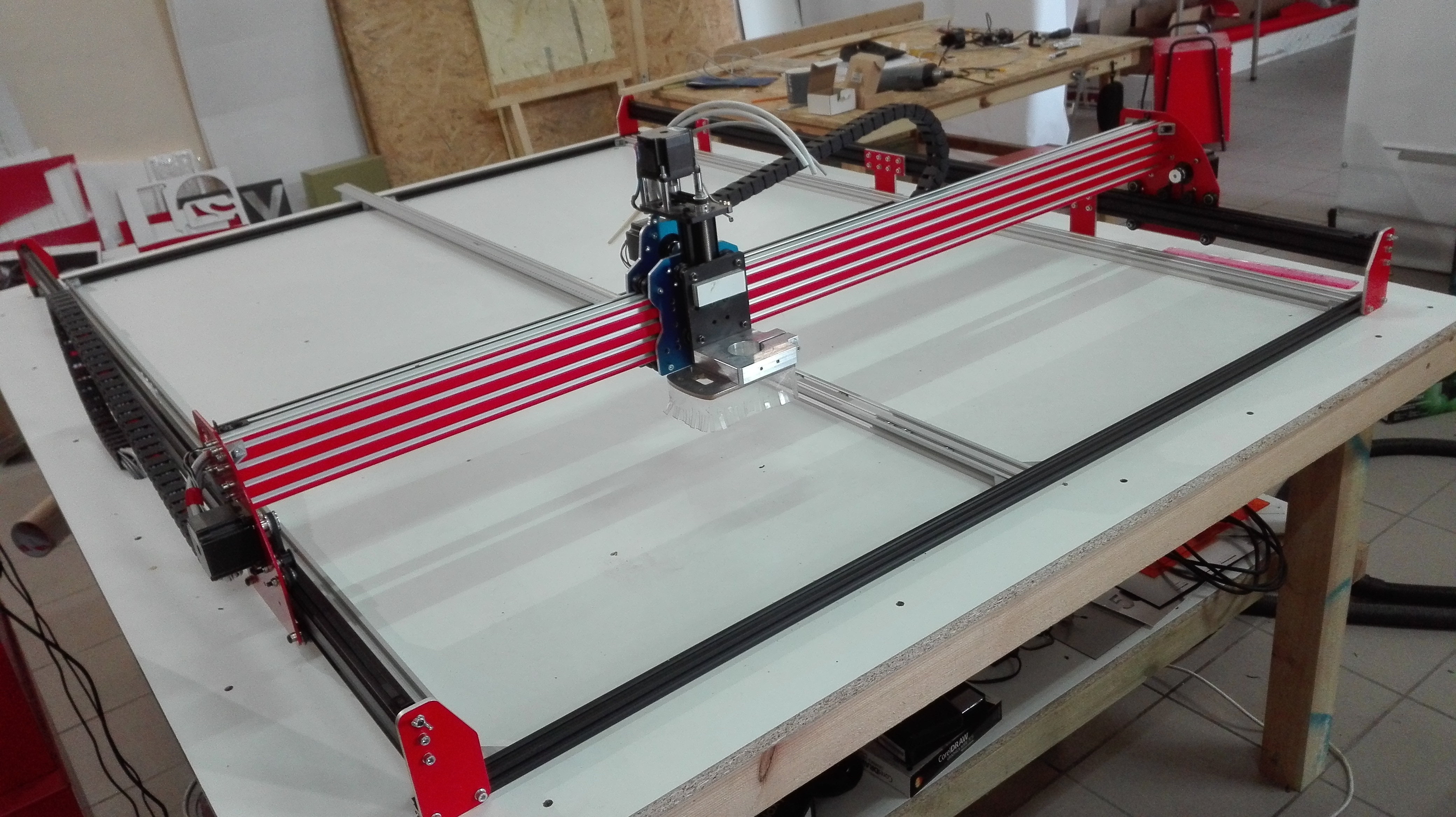

Cześć. Chciałbym zbudować dosyć spory ploter o polu 2500x1250 niskim kosztem. Jego zadaniem będzie jedynie wycinanie w MDF lub sklejce do max 18mm. Czy konstrukcja tego typu-oczywiście odpowiednio powiększona by się spisała?

Zależy co kolega rozumie pod pojęciem "spisała" - jeżeli "na straty" to powiększenie jej jest jak najbardziej na miejscu.

Ja aktualnie jestem w trakcie powiększania X-Carve z pola 1000/1000 na 2000/1500
Wykorzystuje ją głównie do dibondu i pvc i jestem mega zadowolony !! ale czy chciałbym ją przemysłowo lub produkcyjnie ciąć mdf 18 mm ? pewnie by dała rade bez problemu ale szkoda by mi jej było do takich prac. Popieram tutaj przedmówce .. to co pokazałeś nie bardzo nadaje się do tego co chcesz robić a tym bardziej do powiększania. Podczas modyfikacji wychodziło by coraz bardziej co musisz zmodyfikować aby maszyna się nie męczyła itp itd, w pewnym momencie nie zostało by ci z niej nic i byś widział ze budujesz coś od nowa .... a koszta by rosły

MDF 18mm bierzemy na raz, albo na dwa razy. Inaczej będziemy czekać na efekty do późnej emerytury...
