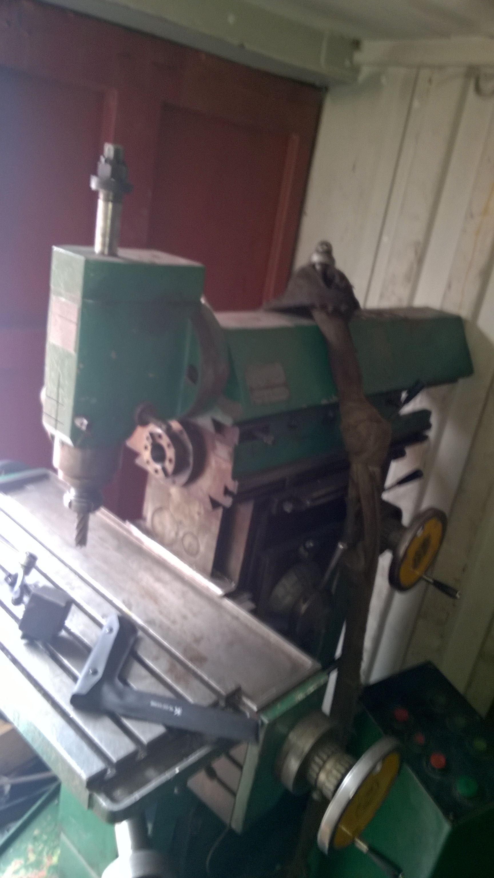

Post napisał: rc36 » 18 paź 2016, 15:19

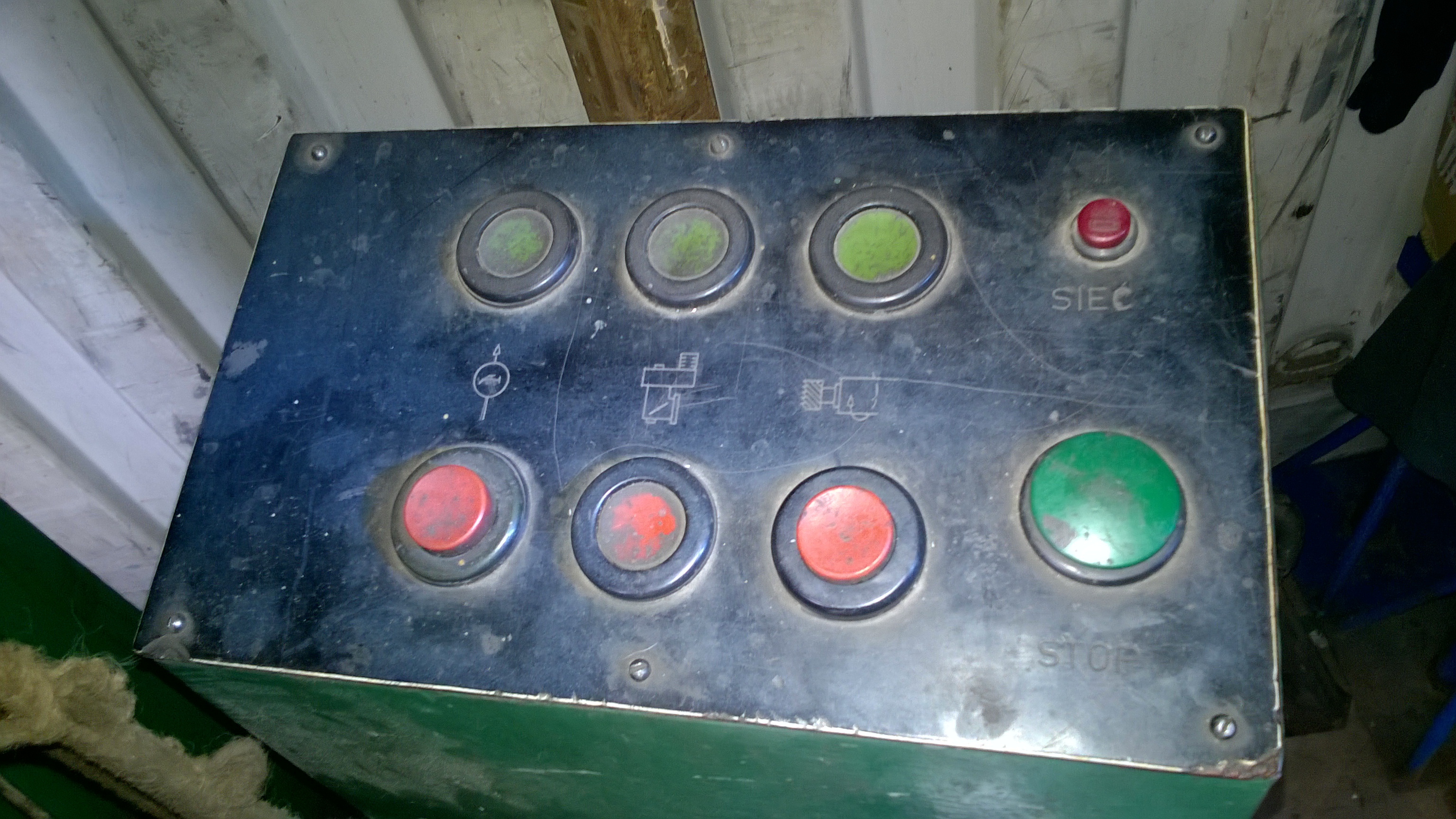

Witam. Przymierzam się do zakupu frezarki jak w temacie, ale mam pytanie, czy 4500zł to dobra cena i w razie chęci odsprzedaży odzyskam te pieniądze. Frezarka pracuje cicho, tryby nie klekotają, przeleciałem czujnikiem po stole i maksymalna odchyłka to 0,05mm. Jeszcze pytanie jak uruchamia się posuwy przyspieszone bo ja tam nie widzę żadnego guzika od przyspieszonych posuwów.

Post napisał: Rybiarz » 18 paź 2016, 16:13
Jeszcze jeśli nie ma dużego bicia na wrzecionie to cena dobra,zazwyczaj zaczynają się dwa razy wyżej

Post napisał: TwinB » 18 paź 2016, 16:42
cena mysle ze dobra, zas ta frezarka nie ma przyspieszonych posuwów i lewych obrotów wrzeciona
ma za to inne zalety :mrgreen:

Post napisał: rc36 » 18 paź 2016, 17:01
Słuszna uwaga z tym wrzecionem, tego jeszcze nie sprawdziłem :oops: może jest jeszcze coś na co trzeba zwrócić uwagę?

Post napisał: TwinB » 18 paź 2016, 18:34
sprawdz wszystkie przełożenia prędkości wrzeciona i posuwów, no zerknij tez na prowadnice i stan śrub oraz nakrętek trapezowych
Powinna miec tabliczkę znamionowa z rokiem produkcji i dodatkową jeśli miała remont kapitalny
wg DTR kwalifikowała sie do remontu po 12 latach jesli pracowała w fabryce

Post napisał: syntetyczny » 18 paź 2016, 21:44
za tą cenę bym brał. Ja swoją do remontu drożej kupiłem.

Post napisał: rc36 » 18 paź 2016, 22:32
Też myślę, że to dobra cena biorąc pod uwagę niezły stan techniczny tej maszynki, ale przed zakupem jeszcze sprawdzę wszystkie biegi itp.

Post napisał: Natan5064 » 19 paź 2016, 14:36
Takie maszyny mam w robocie, nie są tam śruby kulowe przypadkiem ???

Natan5064 pisze:Takie maszyny mam w robocie, nie są tam śruby kulowe przypadkiem ???
Z tego co widziałem to są tam śruby raczej trapezowe, ale sprawdzę to jeszcze.
