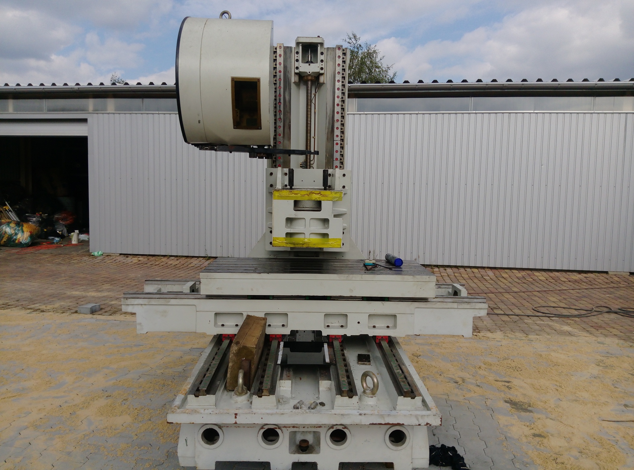

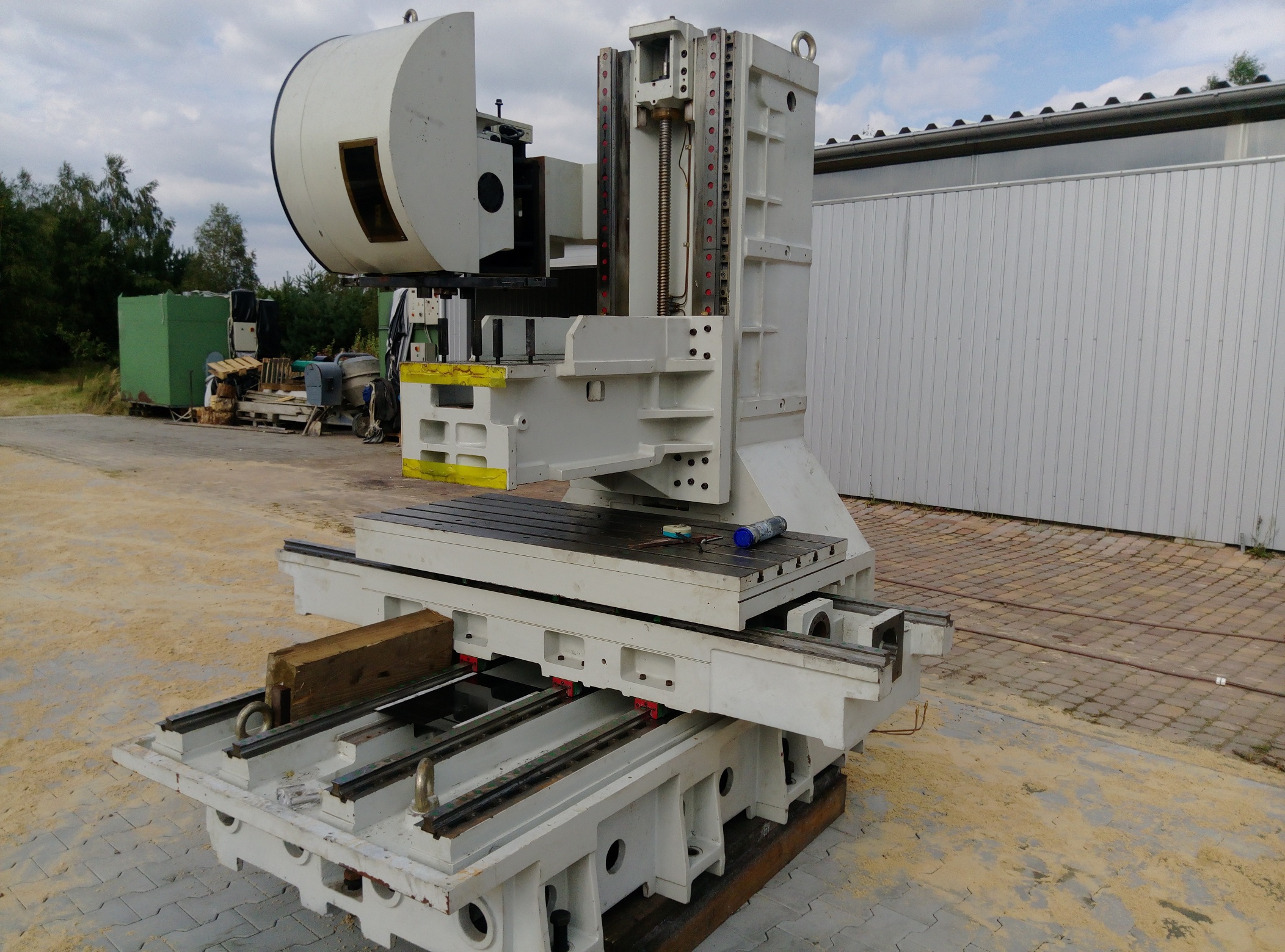

Jako że lubię sobie dokładać zajęć wyszukałem i zakupiłem prawie kompletny korpus z fabrycznego centrum CNC, bez sterowania z zamiarem włożenia swojego opartego na machu.
Od razu zaznaczę że na machu z tego względu że go znam i używam.
- przejazdy 1200x800x700
- Waga około 6000kg,
- prowadnice rolkowe we wszystkich osiach,
- prawie kompletne centralne smarowanie,
- wrzeciono na pas 12000obr. bt40,
- przeciwwaga zetki
- magazyn narzędzi

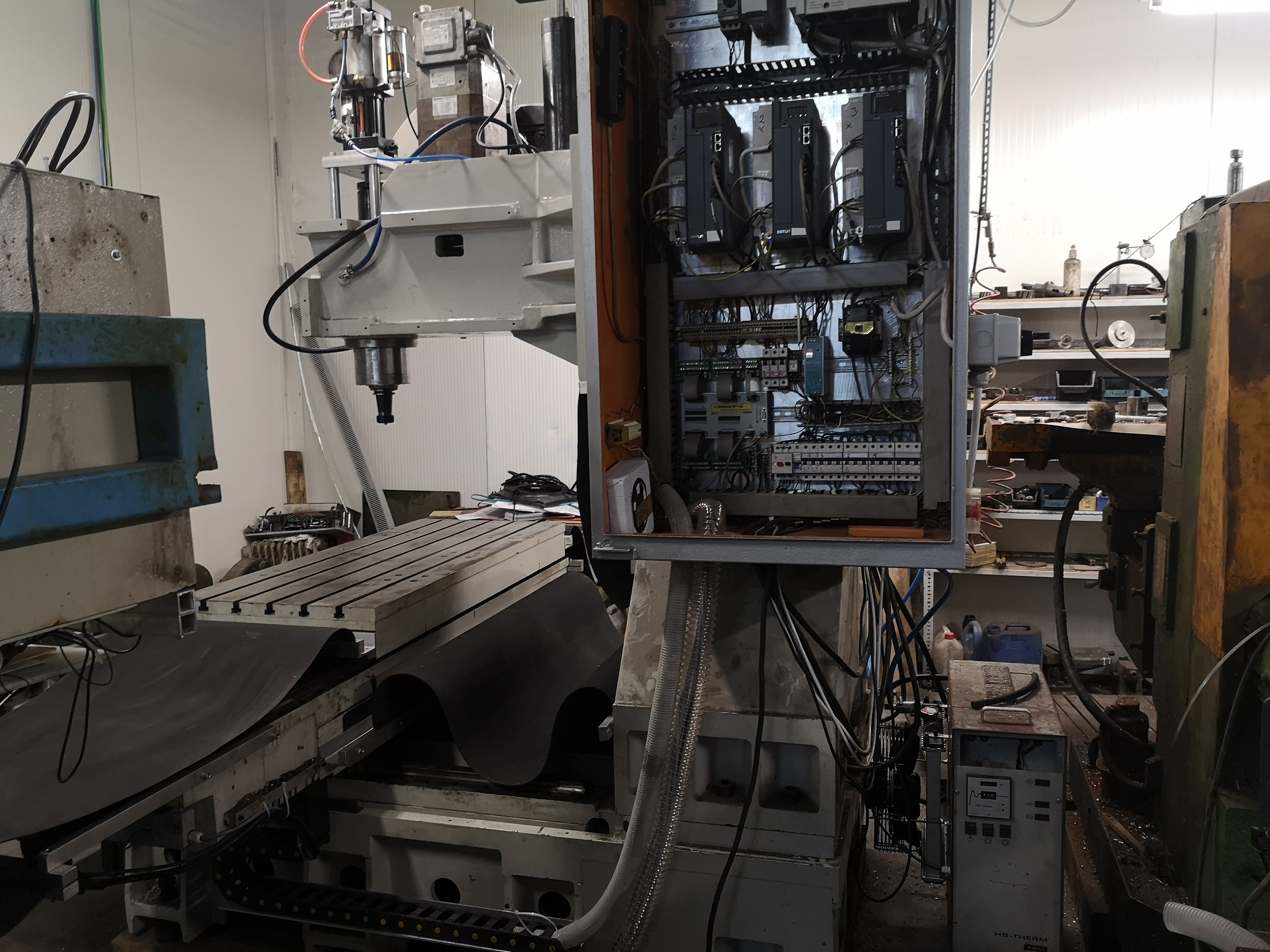

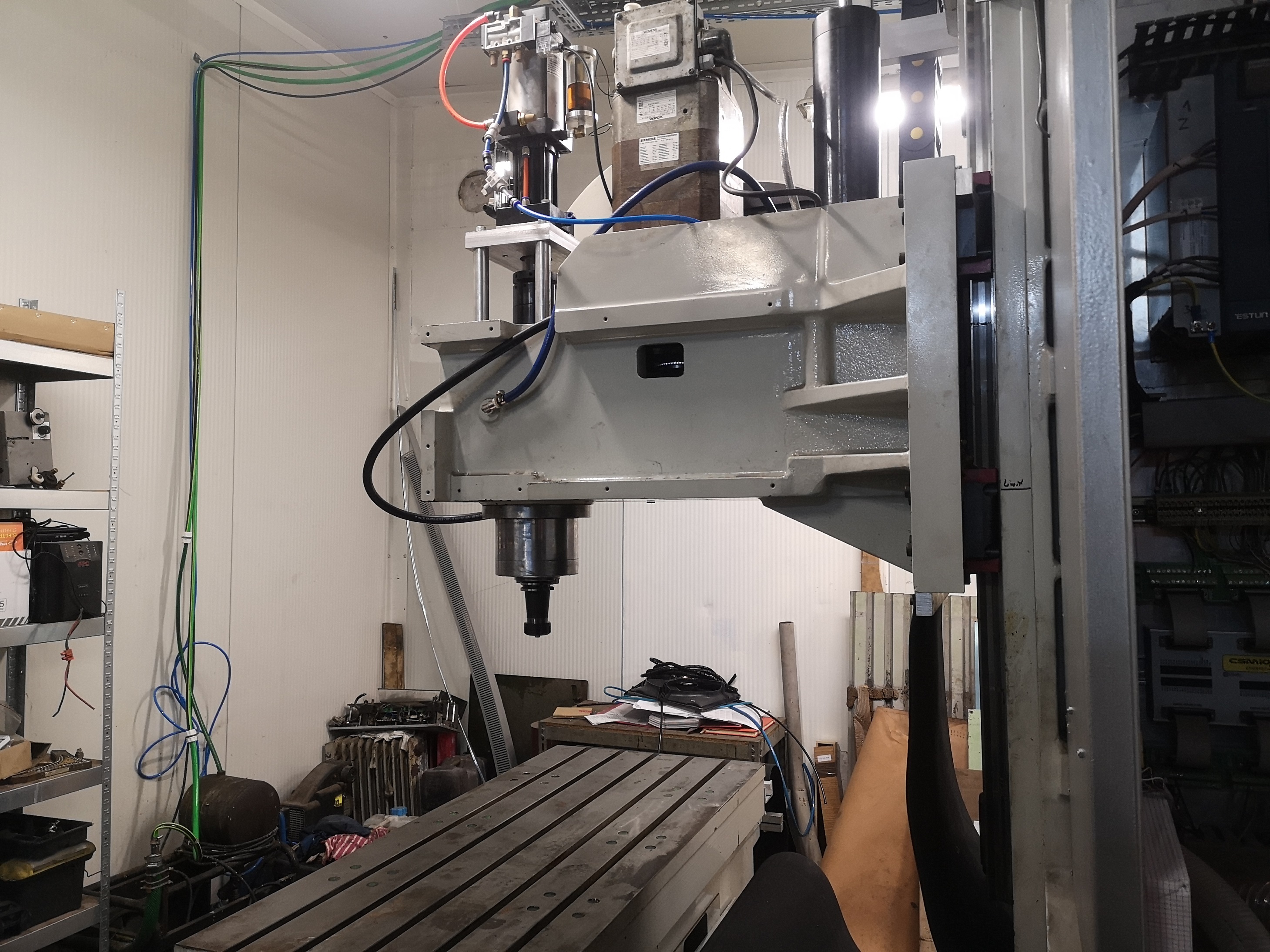

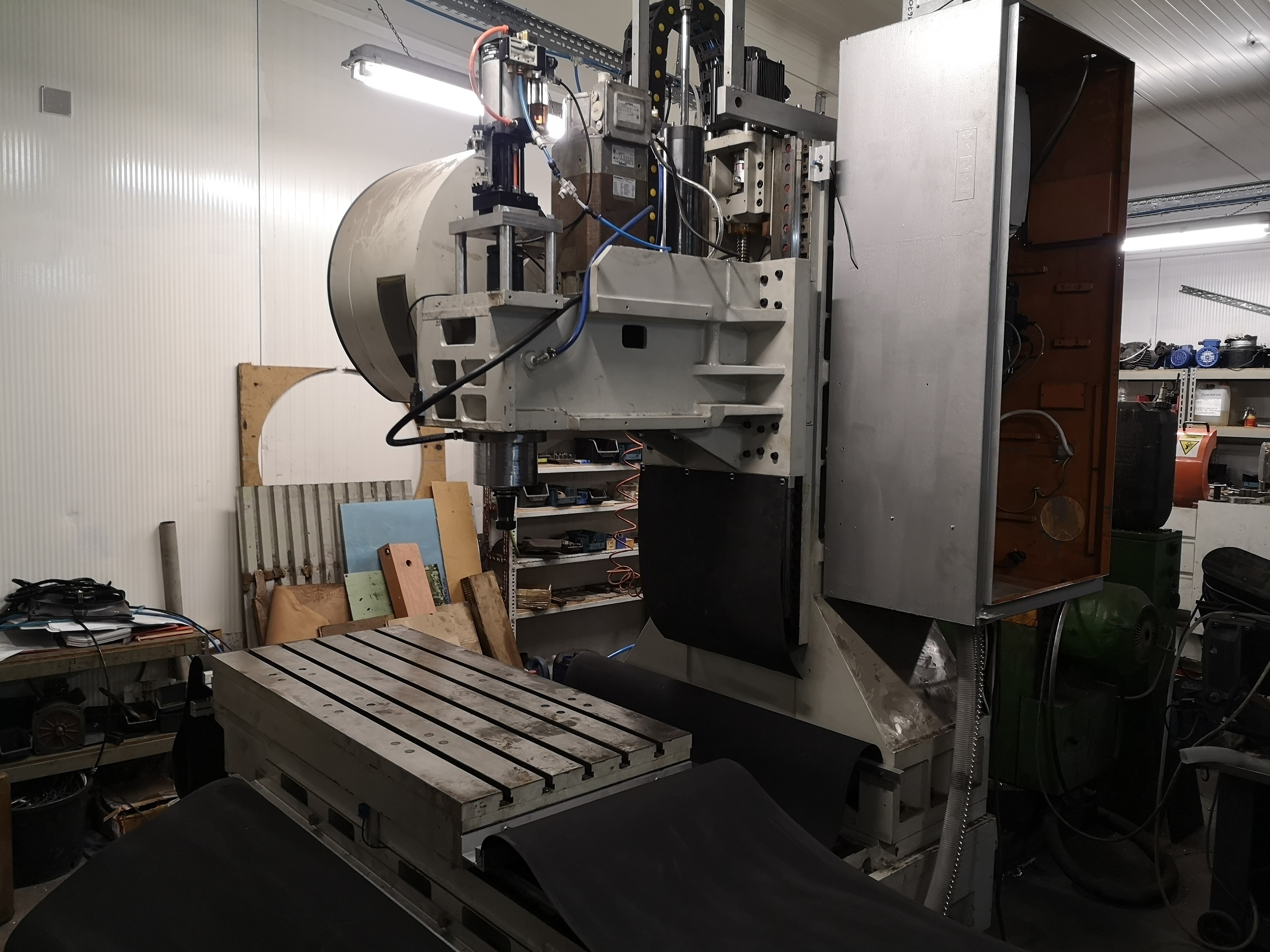

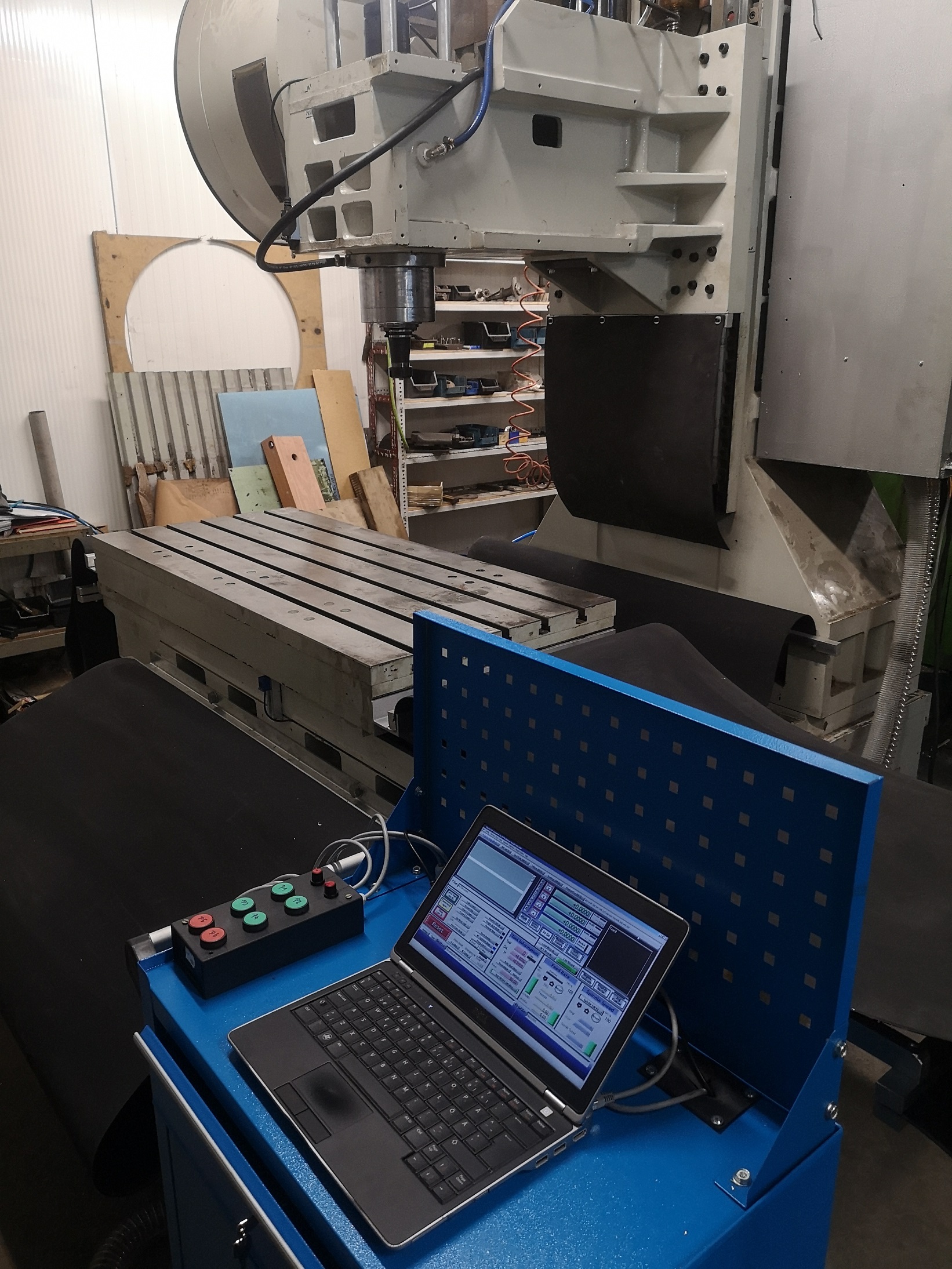

Post napisał: kond666 » 22 lut 2020, 13:28
witam
Z braku czasu ponad 3 lata zeszło mi na podstawowym uruchomieniu maszyny.
Podsumowując maszyna powstała na podstawie nowego korpusu (demo wożone po targach) maszyny TBI. Korpus bez śrub trochę przestał pod plandeką , ale najważniejsze że nie zaszedł rudą.
We wszystkich osiach są prowadnice i wózki HIWIN wałeczkowe.
Z fabrycznej maszyny pochodzi również wrzeciono z siłownikiem zmiany narzędzia na sk40 (10000 obr.), przeciwwaga pneumatyczna, wszystkie śruby i obsady łożyskujące również są fabryczne i nowe.

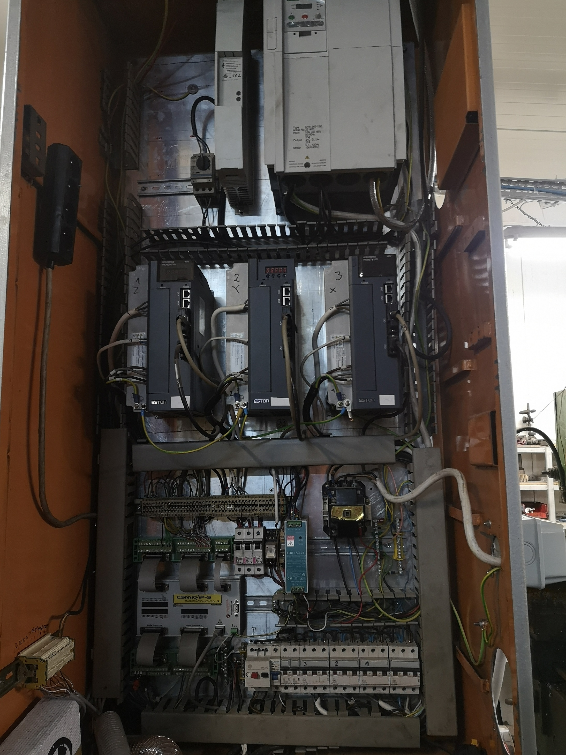

Ze swojej strony zmontowałem sterowanie oparte na csmio ip/s i serwonapędach 3kw ESTUN.
Do napędu wrzeciona udało mi się zakupić typowy napęd wrzeciona w stanie "leżak magazynowy" siemens 11kw 1PH7107 max. 12000obr/min z encoderem i momentem znamionowym na poziomie 60NM.
Falownik moeller DV6-340-15K 15KW z modułem i rezystorem hamowania siemens'a.
Finalnie pole robocze wyszło 1250x820x720mm.
Na dzień dzisiejszy odpaliłem maszynę z podstawową funkcjonalnością.
- osłony wszystkich osi z gumy (fabrycznych osłon nie mam możliwości zakupić za sensowne pieniądze) - jestem ciekaw jak się sprawdzą
- nie uruchomiony magazyn narzędzi, pozostaje MTC w postaci ręcznego podawania oprawek
- sterowanie obrotami wrzeciona z potencjometru - falownik moeller DV6-340-15K zasilający silnik wrzeciona w trybie sterowania V/f, karta enkoderowa jest opcją do falownika i prawdopodobnie dołożę w przyszłości aby zapewnić sprzężenie zwrotne, np. do wymiany narzędzia przez magazynek lub gwintowania na sztywno.
- Chłodzenie wrzeciona
- bazowanie na index, limity programowe i sprzętowe bazujące na krańcówkach odpowiadających za inicjacje bazowania.
- serwonapędy są bardzo zgrubnie wystrojone, muszę poświęcić dzień - dwa na cierpliwe strojenie. W związku z tym mocno ograniczyłem prędkości pracy.
- do założenia mgła do chłodzenia narzędzi
- zabezpieczenia od serwonapędów i falownika wyłączające główny stycznik w razie alarmu.
Na początku przyszłego tygodnia pierwsze grubsze frezowanie, zamieszczę filmik.
