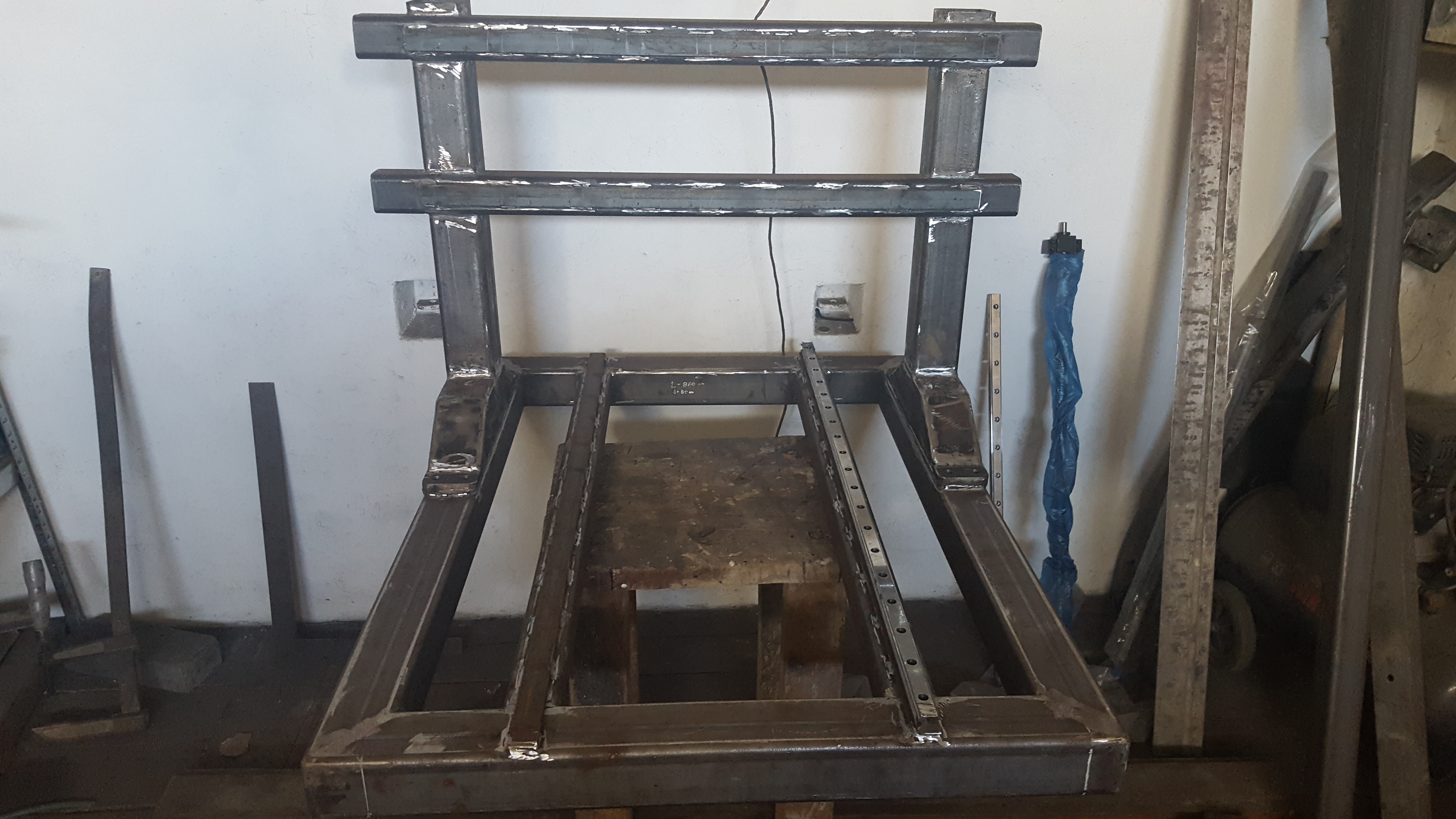

Pole robocze: 600x600x300 – wysokość jest wyłącznie podyktowana umiejscowieniem osi obrotowej – w innym przypadku mogło by być mniej
Typ ramy: BRAMA STAŁA - chcąc uzyskać jak największą sztywność musimy zapewnić najmniejszy łańcuch kinematyczny układu. Najpopularniejsze układy kinematyczne w naszych obrabiarkach to:

Proszę mi pokazać konstrukcję w której ruchoma brama jest sztywniejsza od bramy stałej (przy założeniu że użyte zostały te same podzespoły), dlatego też wybór padł na ten typ konstrukcji.
Materiał konstrukcyjny: STAL – wychodzę z założenia „buduj z tego co chcesz obrabiać lub rząd wytrzymałości wyżej” i zawsze mi się to sprawdza dla przykładu:

Do budowy wykorzystałem profile zamknięte grubościenne o grubości ścianki min 6mm, płaskowniki pod prowadnice 10mm, płyty na wózki to fezowane płyty stalowe min 14mm, ruchomy stół będzie z płyty stalowej 650x650x30.
Rama jest spawana (możliwie jak najmniej punktów spawania), wyżażana, płaskowniki i płyty ustalające były frezowane.

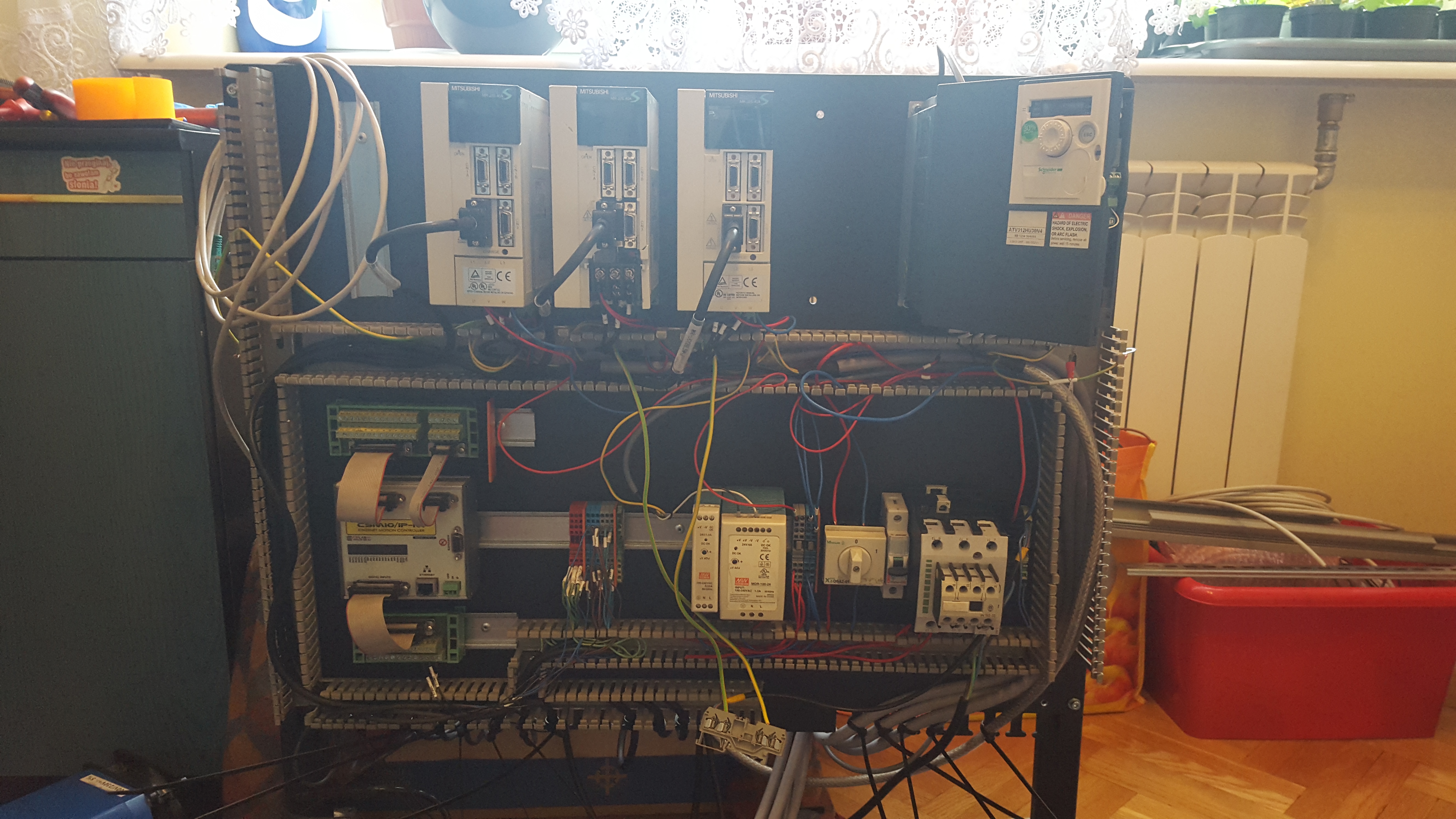

Napęd: SERWA MITSHUBISHI – nie wyobrażam sobie silników krokowych w takiej konstrukcji – krokowce są miłe i przyjemnie do drukarek 3D, ploterów plazmowych ale nie do frezarek gdzie zgubienie kroków może spowodować niemałe zamieszanie (np. wjazd frezu na szybkim posuwie w lico surówki a nie w kieszeń). Wybór padł na serwa firmy mitshubishi MR-J2s-40A (400W) - każda oś ma taki sam servonapęd, jedyną różnicą są osie Z oraz A – one posiadają hamulec.

Sterowanie: MACH3 + CSMIO IP/M

Re: 4 osiowa frezarka do stali i innych ciężkich prac
Post napisał: oprawcafotografii » 23 cze 2016, 10:29
Czesc
Zmien tytul watku, albo zdjecie ramy :razz:
"do stali i innych ciężkich prac" jakos slabo widze ta ramke.
Nawet do aluminium cos za delikatna...

Post napisał: tjaku » 23 cze 2016, 10:47
Dziękuję za odpowiedź,
czy mógłbyś mi uzasadnić dlaczego jest za delikatna?
Przedstawię tok rozumowania jaki mi towarzyszył projektując tą ramę:
Maksymalny frez jaki mogę założyć do wrzeciona to fi20, ap jakies 1-2mmn, więc siły działające przy frezowaniu to jakieś ~200-250kG w stali. W inwentorze i solidzie stworzony został model tej ramy z uwzględnieniem spawów itp, obliczenia MES-a przy kształcie tych profili i ich dlugościach wykazały że belka ugnie się dopiero na 3 albo 4 miejscu po przecinku.
Oczywiście mogę się mylić i właśnie napisałem na tym forum żeby ktoś mnie poprawił.

Post napisał: dragon44 » 23 cze 2016, 11:32
...przy obciążeniu statycznym. To teraz odrób jeszcze pracę domową z zakresu obciążeń dynamicznych ;)

Post napisał: tjaku » 23 cze 2016, 11:48
Dokładnie, przy obciążeniu statycznym i sile przyłożonej punktowo centralnie w środku profilu.
Doskonale wiemy że w praktyce siła jest rozłożona na 4 punkty (4 punkty podparcia - wózki) - więc ugięcie w punkcie jest jeszcze mniejsze.
jaka jest dynamika układu podczas samego frezowania?
Przyjąłem że"obliczone statyczne" ugięcie w punkcie będzie wynosiło tyle samo co rozłożone na 4 dynamiczne. Tutaj popełniłem błąd?

Post napisał: dragon44 » 23 cze 2016, 12:01
Obciążenie statyczne profilu to tak jakbyś położył na nim duży młotek, a obciążenie dynamiczne to tak jakbyś wziął co prawda mniejszy młotek i nim uderzał kręcąc nadgarstkiem z 6000 razy na minutę ;) Jak się rozkłada dynamika układu mogę się jedynie domyślać i mam nadzieję, że nigdy nie będę musiał tego wyznaczać. Poza tym, musisz wziąć pod uwagę nie tylko sztywność profilu, ale i całej ramy.

Post napisał: steff.k » 23 cze 2016, 12:12
Ramka wygląda na delikatną w porównaniu do forumowych frezarek do stali.
Jaka jest jej aktualna waga?

Post napisał: tjaku » 23 cze 2016, 12:27
Do podnoszenia Podstawa+ Brama muszę używać dźwigu warsztatowego.
Nie mam dokładnej wagi ale mogę obstawiać że tak mniej więcej: Podstawa >60kg, brama >45

Post napisał: DOHC » 23 cze 2016, 12:33
Wrzuć filmik z frezowania stali jak skończysz koniecznie. Też uważam że jak do stali to patyczak straszny. U mnie jak frezuje długim frezem i zacznie drgać to te drgania się przenoszą na całą maszynę, na zetce je czuć pod ręką, na balece trochę też na betonie już nie, tyle że moja oś z może ważyć więcej niż Twoja maszyna :) (co do obciążeń statycznych to trzpień frezarski MK3 pyknął jak zapałka przy maksymalnym wysuwie Z). Nie żałuj stali na ramę, nie jest aż taka droga.
