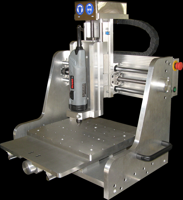

Postanowiłem zrobic swoją frezarkę o obłożeniu pracy w materiale
50% plexia
40% PCV spienione
7% inny plastik
3% aluminium
Pole robocze w mm, 300x200x100
Maszynka wykonana ze stali konstrukcyjnej o grubości 10mm
Kilka pytań by zacząć projektować maszynkę na wzór jednego z kolegów forum
.Obrazek
Wałki podparte 16mm tylko nie jestem pewien czy potrzeba je dodatkowo mocować na końcach ?
Co do śrub to jeszcze nie wiem i tu potrzebna pomoc kolegów z forum trapezowe czy kulowe jak to wychodzi cenowo w praktyce ?
Silniki tu również nie wiem ale wydaje mi się że można rozważać dopiero po wybraniu śrub napędowych ale pierwsze rozważanie to około 2Nm
Elektronika tu nie mam pojęcia

77pago77 pisze:Wałki podparte 16mm tylko nie jestem pewien czy potrzeba je dodatkowo mocować na końcach ?
Nie ma takiej potrzeby aby mocować te wałki na końcach - zapewne by to utrudniło cały montaż i problemy geometrią :wink:
77pago77 pisze:Silniki tu również nie wiem ale wydaje mi się że można rozważać dopiero po wybraniu śrub napędowych ale pierwsze rozważanie to około 2Nm
W zupełności wystarczą 2Nm akurat w tej maszynie z tego co pamiętam były 1,89Nm + śruby kulowe 16x5 mm ...
Zerknij na sterownik kolegi zelrp lub poczytaj na forum ... :wink:

Czy śruba w osi z musi byc umocowana w 2 miejscach ?
I czy potrzeba kupić 2 nakrętki kulowe by kasować luzy ?
Czy mogę prosić o link do sterowników kolegi zelrp bo coś słabo idzie mi szukanie forum
m.j.
Posty: 691
Lokalizacja: Świdnik
Post napisał: m.j. » 07 sty 2016, 10:09
Jeśli zechcesz kręcić Z-ką szybciej to zrób podparcie z drugiej strony śruby. Jeśli Z-ka ma krótką śrubę i będzie wolna to powinno być dobrze i bez podparcia. Jednak jeśli nie ma ku temu jakiś poważnych przeciwwskazań to zawsze podparcie śruby z drugiej strony będzie na "+" dla konstrukcji.
smouki
Posty: 1505
Lokalizacja: Kristiansund
Post napisał: smouki » 07 sty 2016, 10:20
77pago77 pisze:I czy potrzeba kupić 2 nakrętki kulowe by kasować luzy ?
Nie, nie ma takiej potrzeby

Post napisał: Zanixi » 07 sty 2016, 20:56
smouki pisze:
Aj nie był bym taki pewny. Kumpel ma dwie na trzy kupione nakrętki z luzem, te chińskie popularne ;). na jednej z 0,1 na drugiej 0,2mm luzu ;P. Jedna jest ok.
Śruby wystarczą jak bedą podparte z jednej strony. Mam tak wszędzie nawet i metrowe śruby i problemów nie ma ( w tym jedna 16x5).

Post napisał: smouki » 08 sty 2016, 08:32
Zapomniałem że teraz trzeba rozpatrywać kategoriami:
produkt i produkt Chiński.
To kolega może najpierw powie jakie (albo skąd) śruby będzie kupował to wtedy odpowiemy czy trzeba dwie czy jedną nakrętkę.
Dla mnie to jest śmieszne, nie spotkałem się jeszcze z dwiema nakrętkami na śrubie kulowej

Czemu? Jedna z dwóch opcji kasowania luzu, albo większe kulki albo druga nakrętka, szlifowana podkładka i skręcenie ich do kupy ;P.
