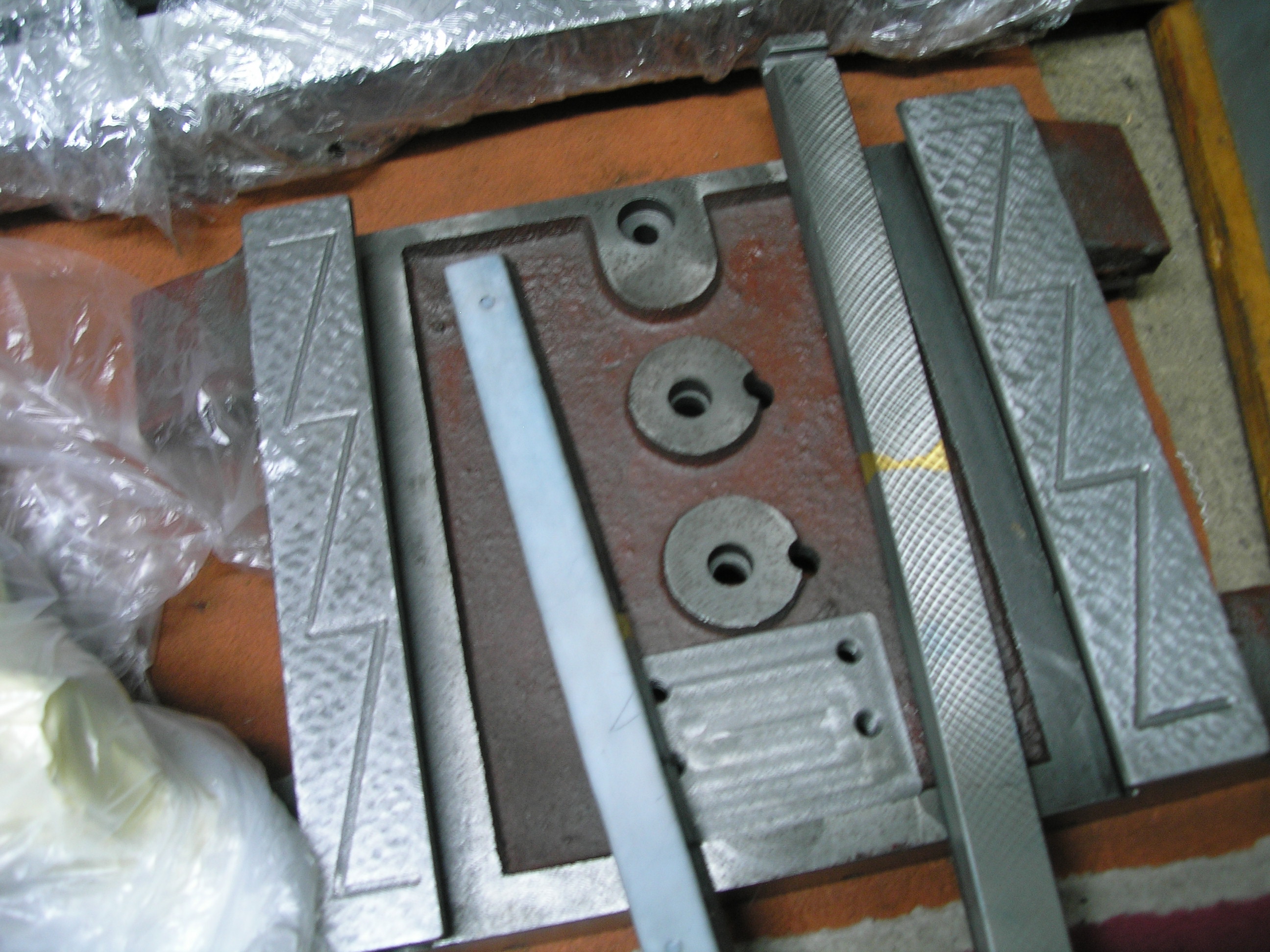

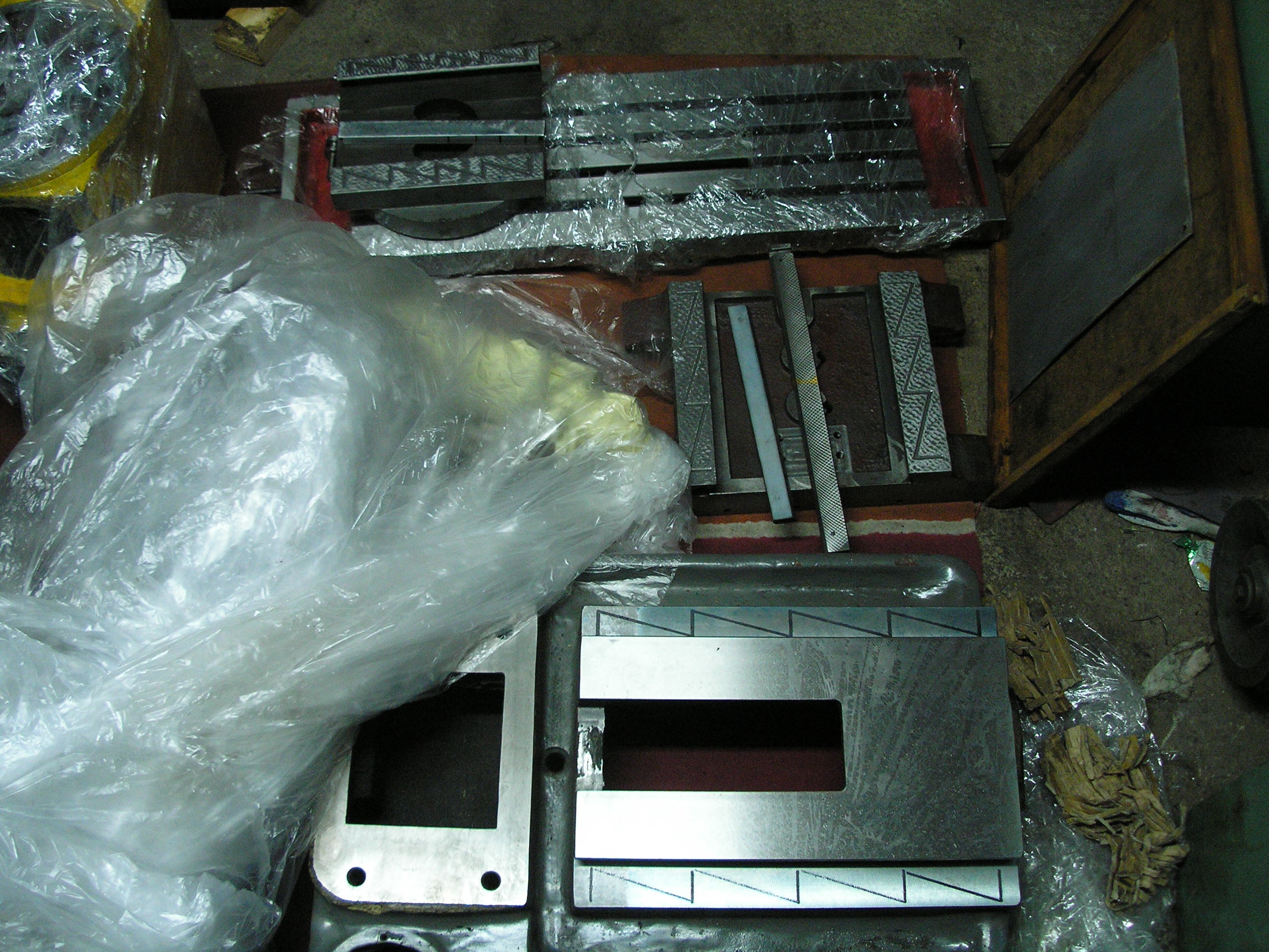

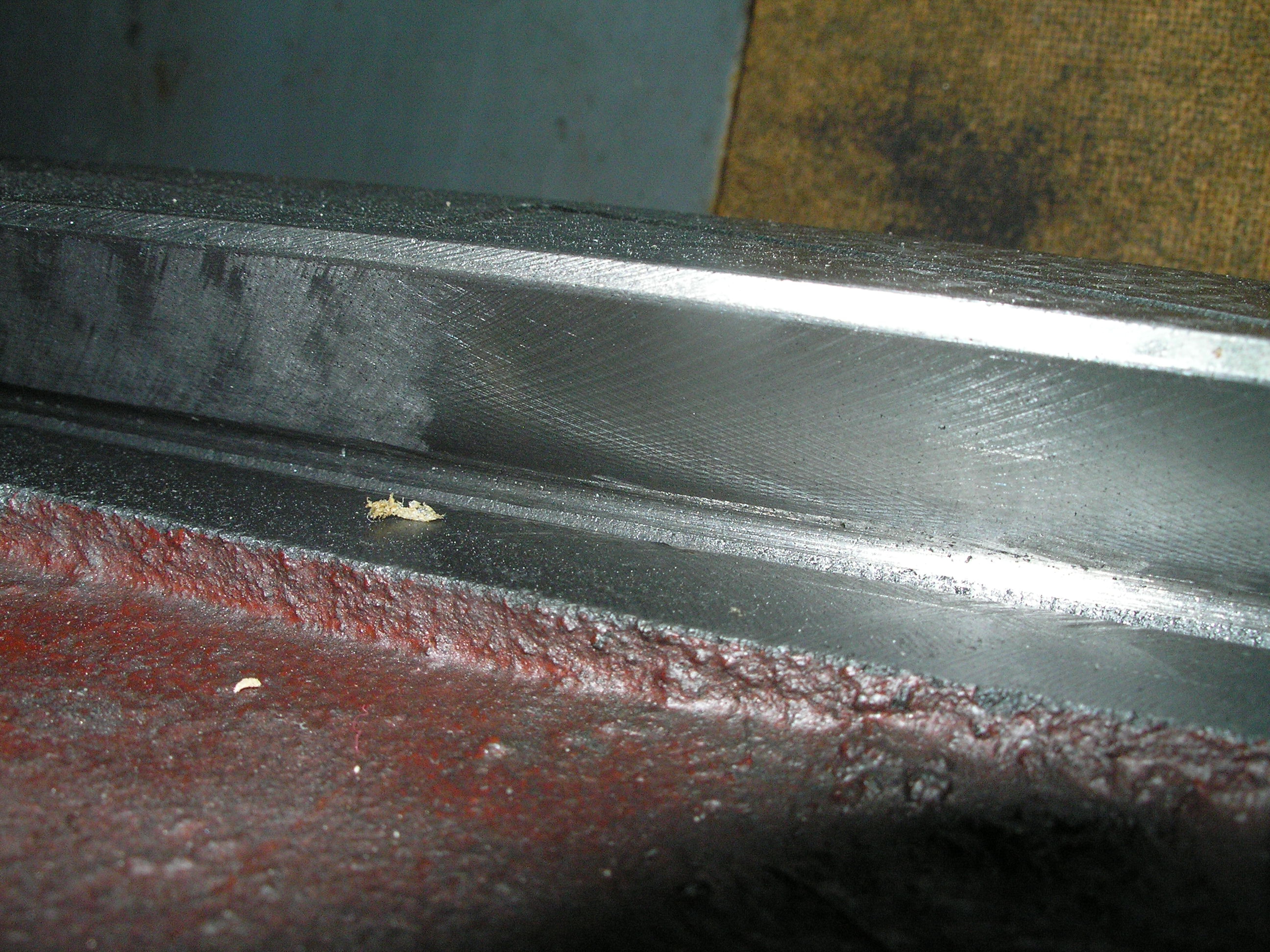

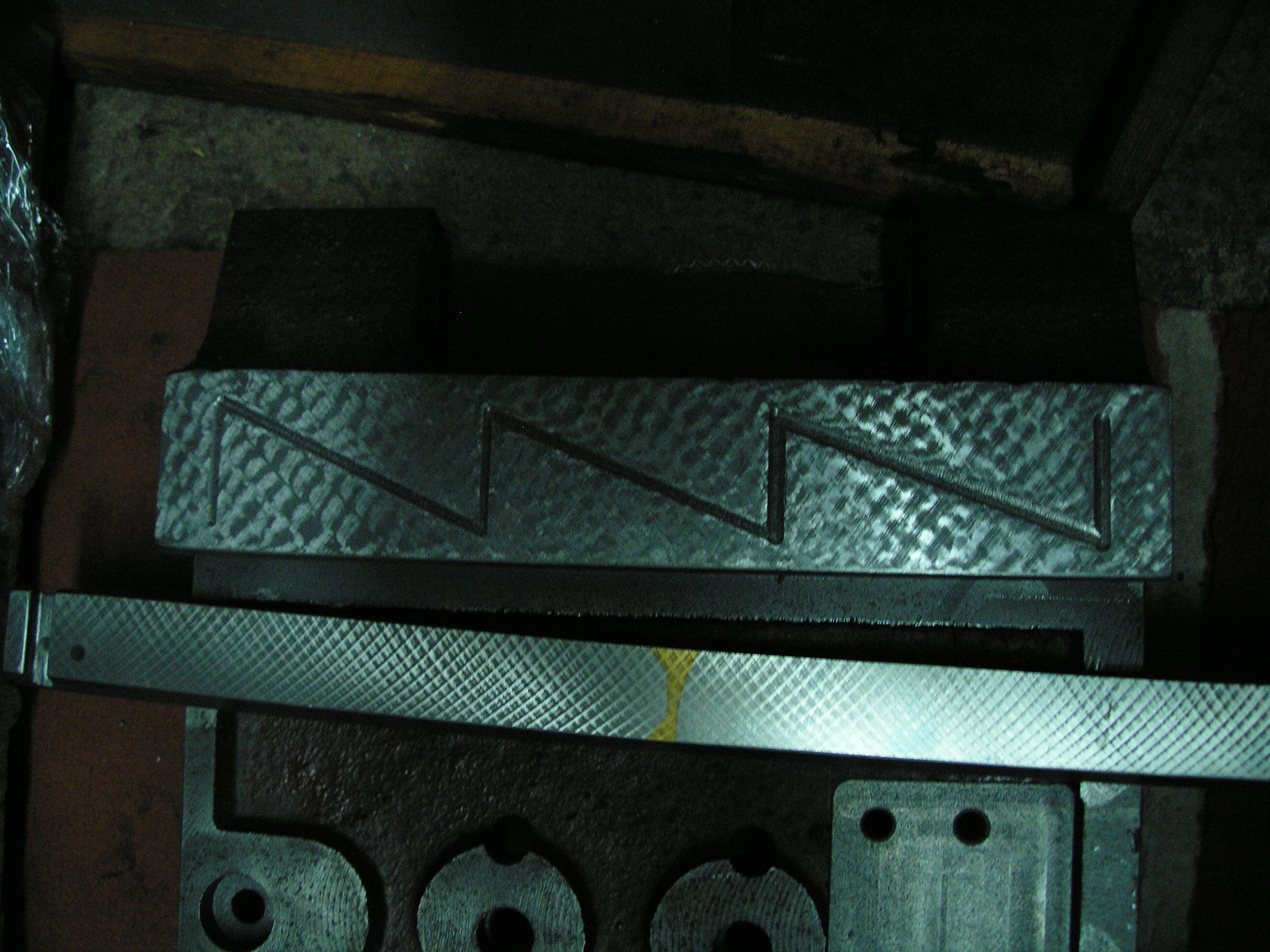

Jakiś czas temu kupiłem frezarkę 7045B w firmie technologiss. Maszynę postanowiłem rozebrać. Okazało się, że jej geometria pozostawia wiele do życzenia, różnice na prowadnicach sięgały kilku dych, tak samo jak i na stole. Po rozebraniu wrzeciennika złapałem się za głowę, w środku znalazłem sporo piachu a łożyska nadawały się jedynie na złom, luz na pinoli pojawił sie dopiero po wyczyszczeniu smaru konserwującego. Jako, że lubię mieć wszystko zrobione porządnie maszynę zawiozłem do firmy znajdującej się w Goli, wszystkie prowadnice zostały przeszlifowane oraz doskrobane. Z efektu jestem bardzo zadowolony. Wrzeciennik został pozbawiony wszystkich zębatek, napęd bedzie przenoszony bezpośrednio na wrzeciono poprzez pasek zębaty.
ObrazekObrazek
Frezarkę chcę wyposażyć w układ centralnego smarowania, i tu nasuwa się pierwsze pytanie czy olej dostarczać jedynie na ten element ?
czy również wykonać jakieś rowki i otwory doprowadzające olej na klin oraz ?
Z góry dziękuję za odpowiedź.

Mógłbym liczyć na jakieś wskazówki z waszej strony, jeśli chodzi o smarownie maszyny? Chcę zabrać sie za to na dniach a nie bardzo wiem jak mocno rozbudować ten układ. Klin również powinien posiadać otwory dostarczające olej? Może wystarczy gdy dostarczę go jedynie do elementu "płaskiego " w którym wykonane są kanały smarujące?

Niestety koszt całej operacji szlifowania i skrobania wyniósł około 4,5tys ;/ (ustawienie geometrii całej maszyny).
Widziałem, przeglądałem dokładnie wątek :) pokazany przez Ciebie, własnie zastanawiam sie czy takie rozwiązanie smarowania jest w zupełności wystarczające. Ok tak zrobię dzięki :)

W tej, którą oglądałem nie ma mowy o frezowaniu, bo oryginalne ślady skrobania są widoczne prawie na każdej prowadnicy. Są już tylko blade od wytarcia w niektórych miejscach. Do frezowania się nie kwalifikuje. Najwyżej szlif, a skrobaniem się już sam pobawię. Byle szlifnąć dobrze, co by jaskółki ładnie pracowały i opór był równy.
Gdzieś tam czytałem, że w niektórych frezarkach niektórzy producenci szlifem załatwiał sprawę geometrii, a skrobanie to tylko aby film olejowy się trzymał. Zresztą jak widziałem zdjęcia bridgeportów to wyglądało, że robiony był na sam koniec tylko 'flaking'. Nie było widać klasycznego skrobania całej powierzchni prowadnic.
