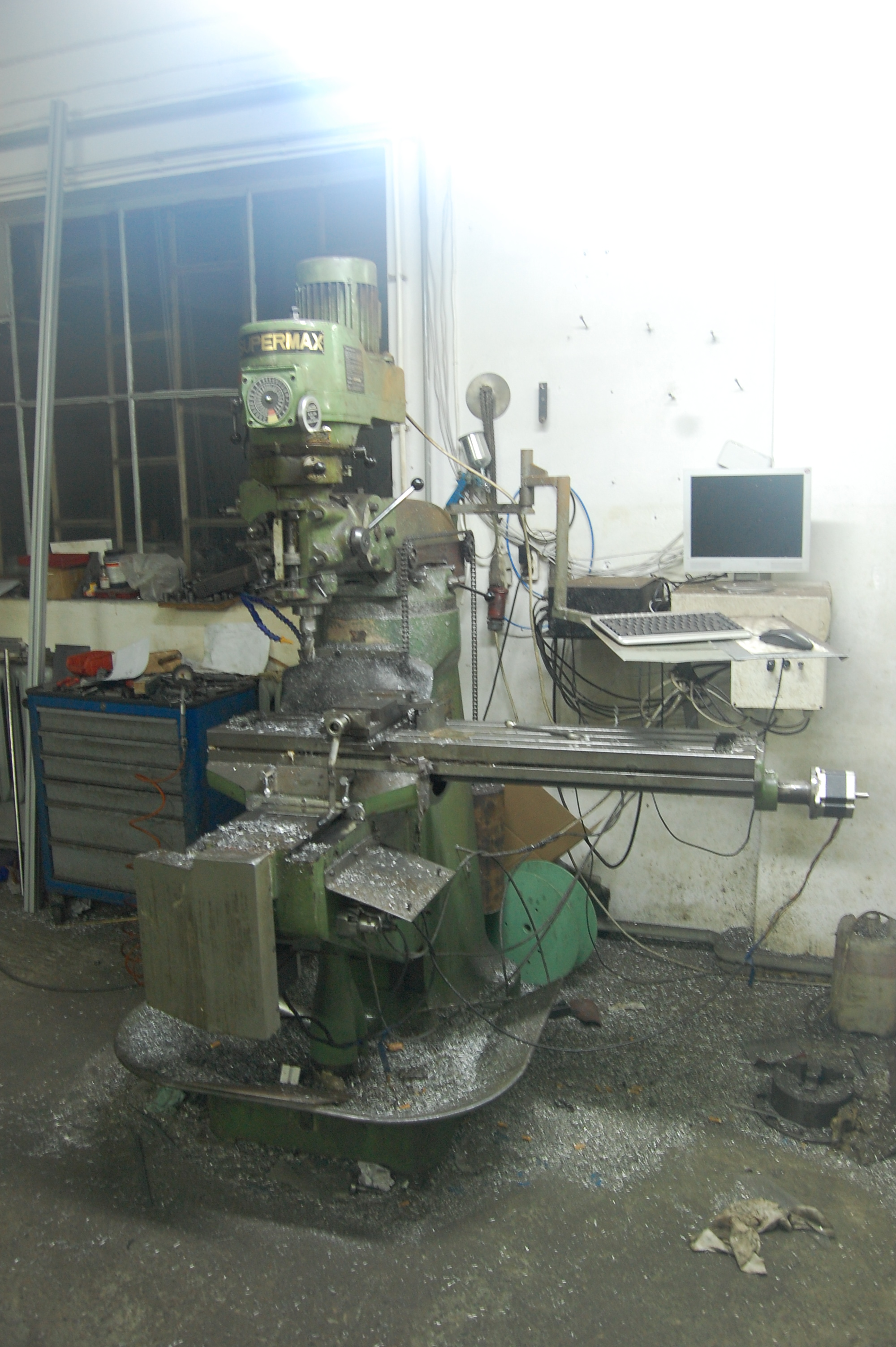

Problem dotyczy frezarki podobnej do tej mam nadzieje ze Kolega kamar nie obrazi sie za publikacje jego zdjecia.Obrazek
Konkretnie chodzi o niepokojace odglosy wydobywajace sie przy wiekrzym obciazeniu maszyny, z wrzeciona prawie identycznej budowie jak to ze zdjecia.
Zajzalem do srodka i znalazlem tam lozyska EX45 firmy SNFA na samym wstepie niemile zaskoczyl mnie koszt tych lozysk poniewaz jest to ok 650zl za sztuke.Dodam ze frezarka ma regulacje obrotow do 3000.

po tym łancuchu "przeciwwagi" mozna się domyślic ze maszyna zostala zkamarowana
(i tych gwozdziach w scianie obok)
IMPULS3
Posty: 8063
Lokalizacja: LUBELSKIE
Post napisał: IMPULS3 » 08 kwie 2013, 21:02
bartuss1 pisze:po tym łancuchu "przeciwwagi" mozna się domyślic ze maszyna zostala zkamarowana
Przecież to zdjęcie maszyny Kamara.... :smile:
Posty: 17325
Post napisał: kamar » 08 kwie 2013, 21:18
Archiwalne :)
