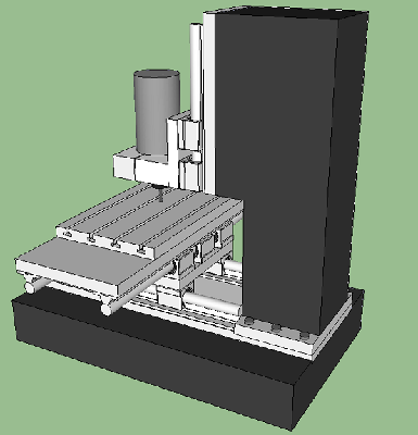

Przymierzam sie do zrobienia malej frezarki kolumnowej.
Materialy na korpus to zbrojony epoxy granit + frezowane plyty aluminiowe pod prowadnice.
Wrzeciono mokry chinczyk 1,5 - 2,2 kw.
Elementy aluminiowe grubosci 20mm.
Stol teowy 350x200x20-30mm.

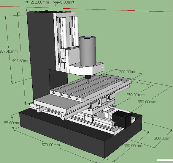

Pozostale wymiary jak na zdjeciu.
Pole obrobki 350 x 200 x z.
Wymagana dokladnosc pewnie cos kolo 0.05mm.
Frezarka ma sluzyc do obrobki aluminium.
budzet ~6000 pln
Oczywiscie zaczalem od projektu i juz na starcie mam pare pytan:
-jaka wielkosc prowadnic uzyc (na zdjeciu sa 20)
-jaka uzyc srube trapezowa?
-jakiej mocy silniki krokowe? (na zdjeciu jest 1 krokowiec 1,9NM)
-jak dluga zrobic os z?
-jakies inne sugestie?
i czy wogole taka konstrukcja ma racje bytu?

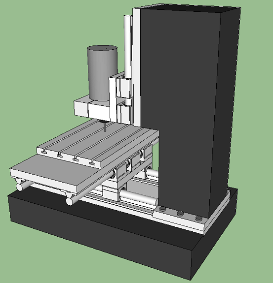

Jak przykręcisz korpusy łozysk liniowych na "krzyżaku" pod stołem? Wg mnie zadanie niemożliwe
Rozsuń troche łożyska zetki (w pionie) i zrób drugą obejmę na wrzeciono.
Konstrukcja ma rację bytu, ale na kulówkach. Na trapezach przy cenie chinskich srub zaoszczędzisz bardzo niewiele.

Tak racja tam powiny byc 2 plyty po 10mm zamiast jednej 20mm.
Napisalem ze budzet ~6000 pln a jak tak sobie licze to juz przy trapezowkach sie w tej kwocie nie zmieszcze wiec kulowe chyba odpadaja..
Ta 2ga obejma jest konieczna? ( element w ktorym jest wrzeciono ma 40mm grubosci,
ew zamiast tych 40mm dalbym 50mm)
aa i czy jak mam stol teowy 350 x 200 to robic pole obrobki taki same czy zwiekszyc je troche np. 360 x 210?

Mallujemy pisze:Wymagana dokladnosc pewnie cos kolo 0.05mm.
Zapomnij o istnieniu trapezów
Koniecznie śruby kulowe i prowadnice szynowe a nie wałki, tym bardziej przy Z-ce bardzo czułej na wszelkie luzy i niedoskonałości.
Przy takim "podciętym" korpusie może sie okazać że wyższym detalem walniesz w prowadnice Z , przemyśl to .

Mallujemy pisze:aa i czy jak mam stol teowy 350 x 200 to robic pole obrobki taki same czy zwiekszyc je troche np. 360 x 210?
zawsze jest dobrze zostawić sobie jakiś margines (+10~15mm) , choć by na krańcówki , czy jakieś nieprzewidziane sytuacje
