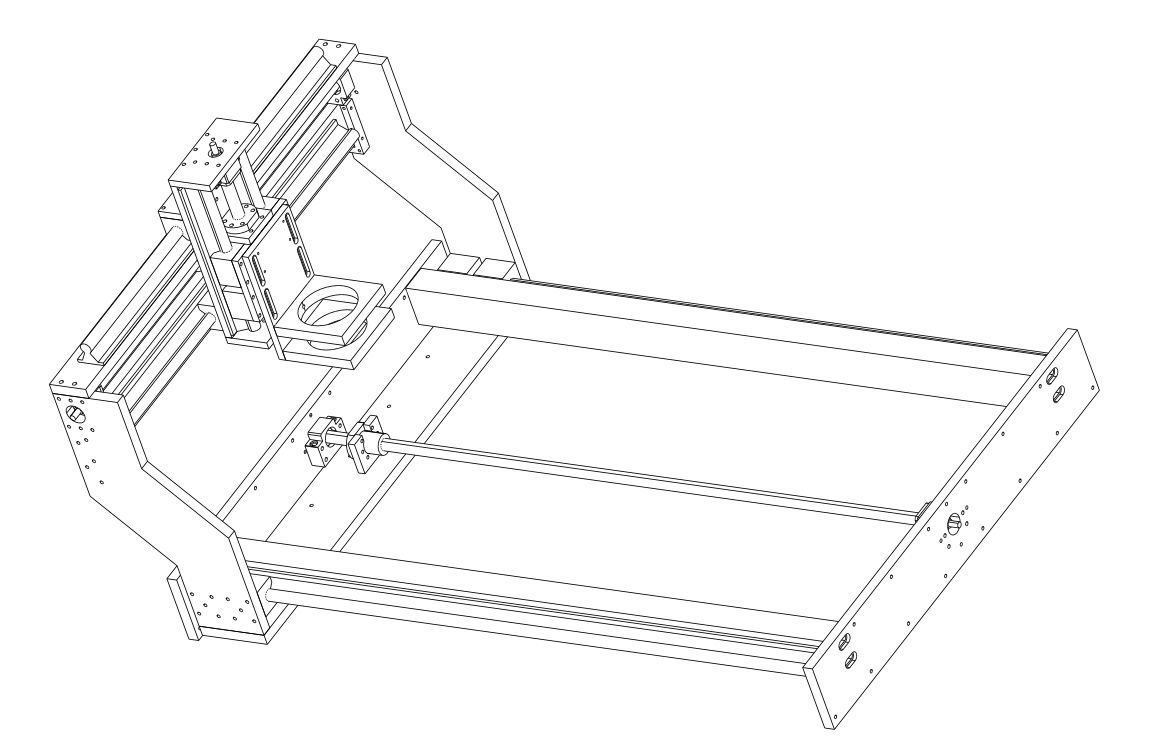

Witam wszystkich.
W końcu, po 3 latach od pomysły przeszedłem do realizacji projektu. Jest nim, jak się uda, ploter do frezowania w aluminium.
Dane techniczne:
Ploter ze stopu aluminium, skręcany.
Pole pracy 1000x600x90 ( z możliwością regulacji wysokości)
Silniki krokowe 4NM zamontowane bezpośrednio na śrubach bez przekładni.
Śruby kulowe.
Na osiach bloki łożyskujące.
Wrzeciono 1.5kW z falownikiem.
Prowadnice fi16 podparte na całej długości z łożyskami otwartymi.
Wszystko jak się nie trudno domyśleć pochodzi z zaprzyjaźnionych krajów czyli Taiwan oraz Chiny :) W sumie teraz to już jedno państwo.

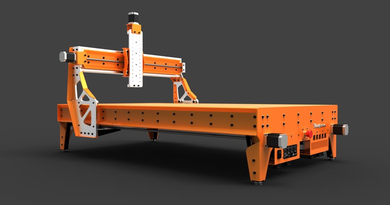

Tak to ma wyglądać, oczywiście plus silniki i stół z profili aluminiowych.

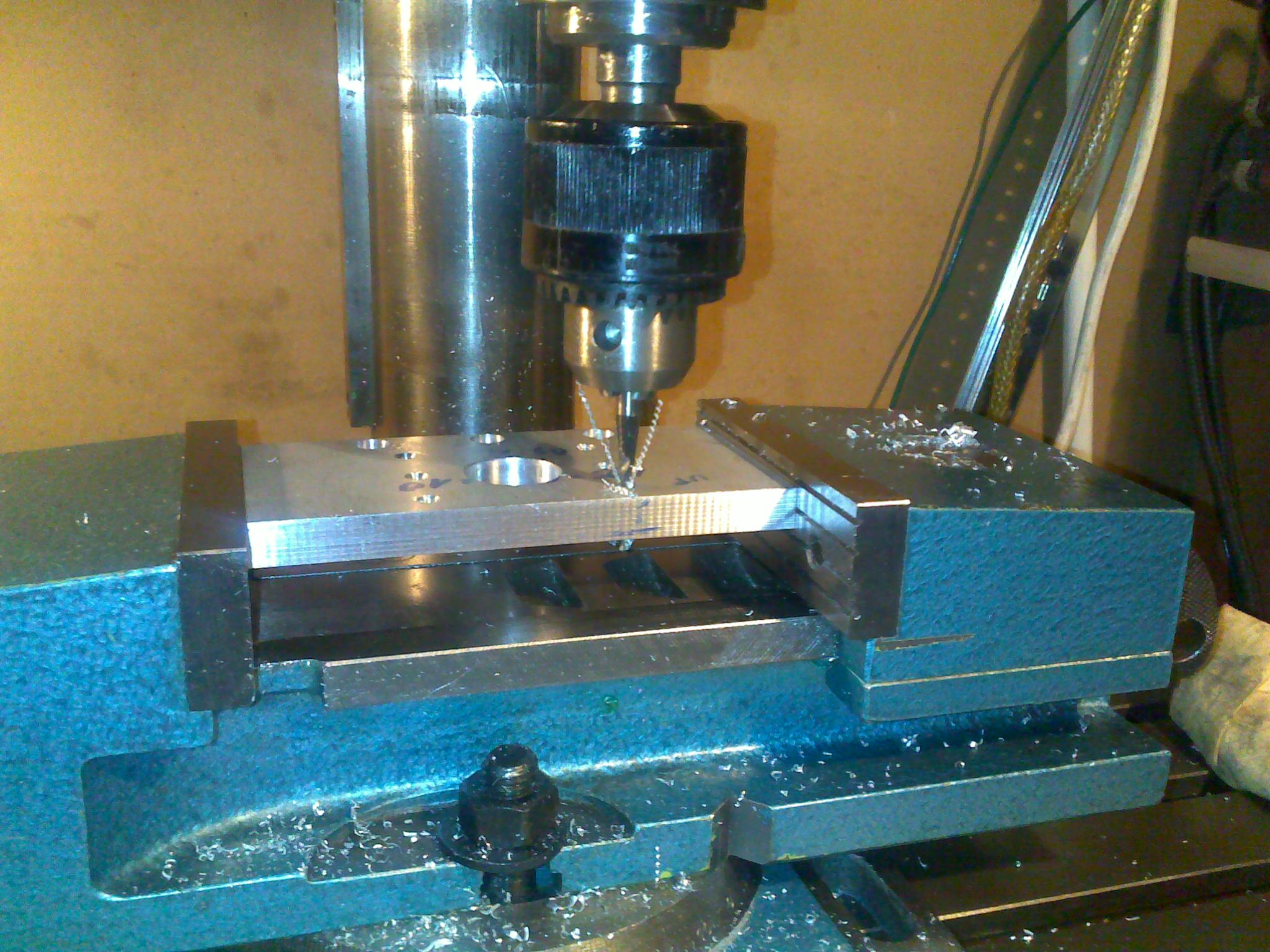

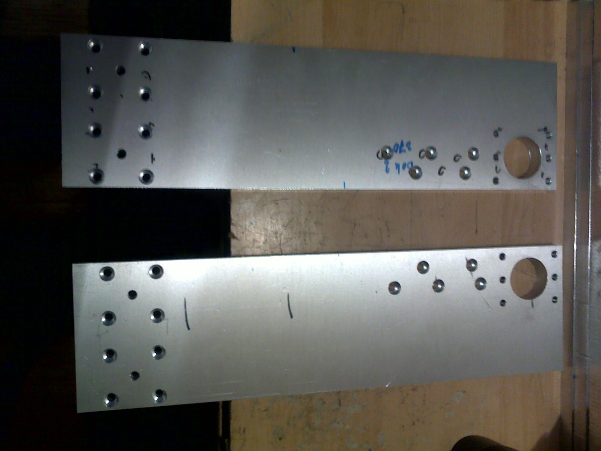

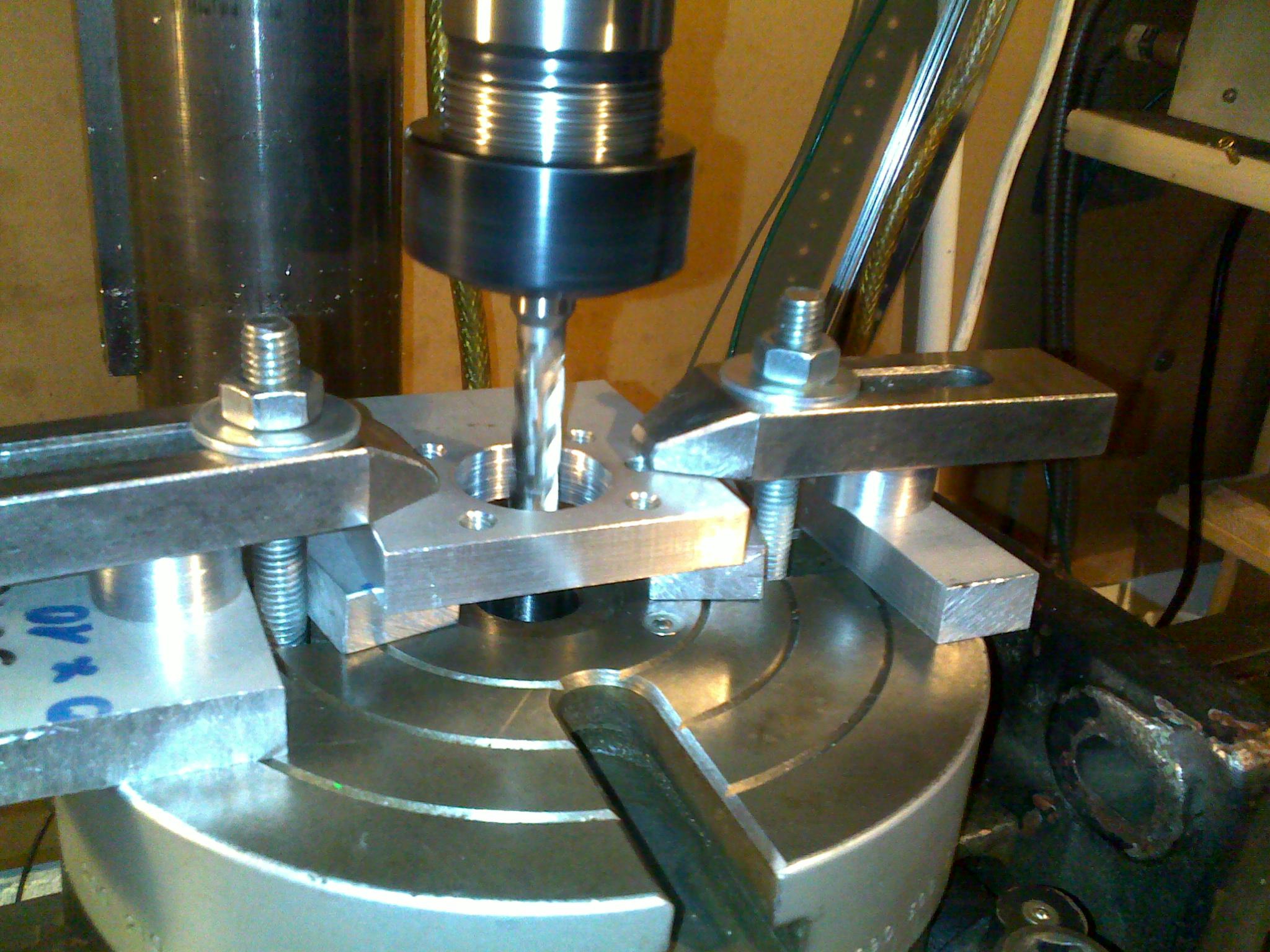

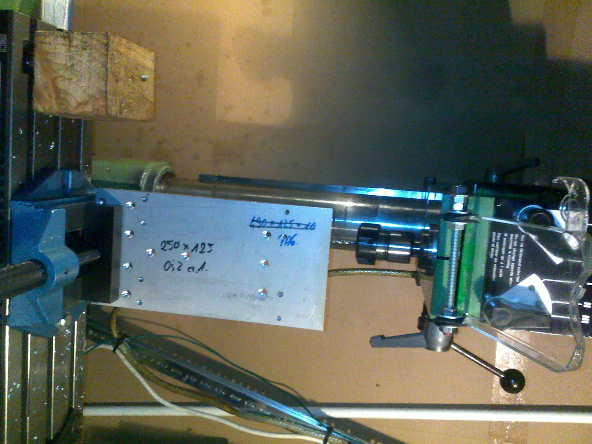

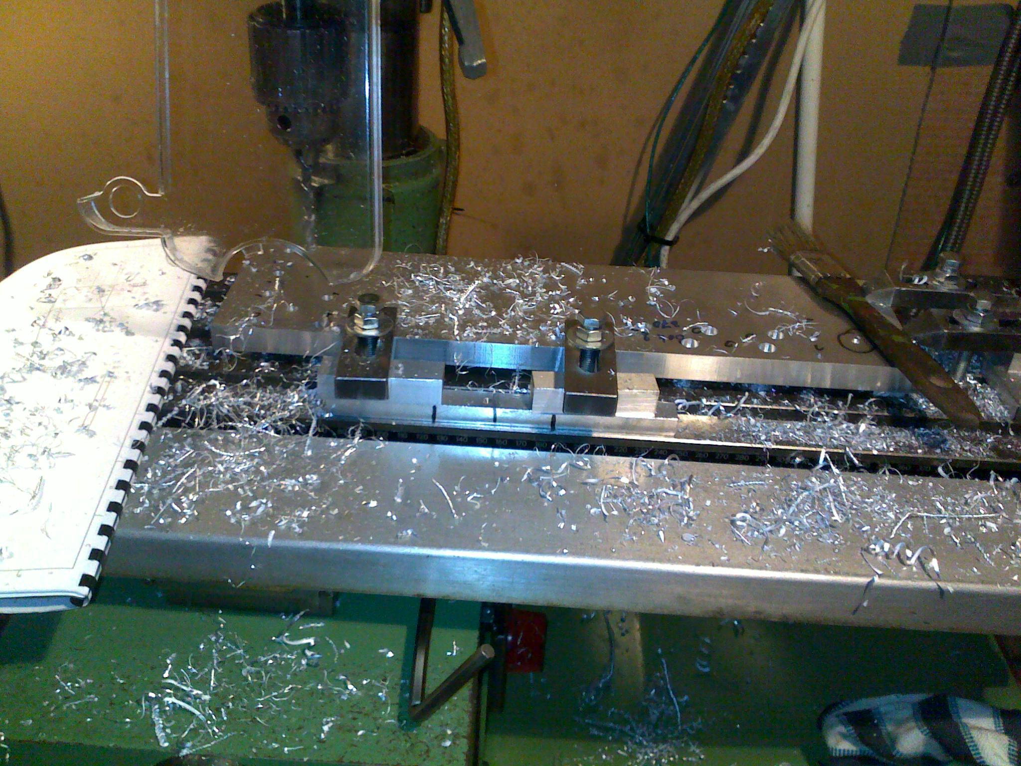

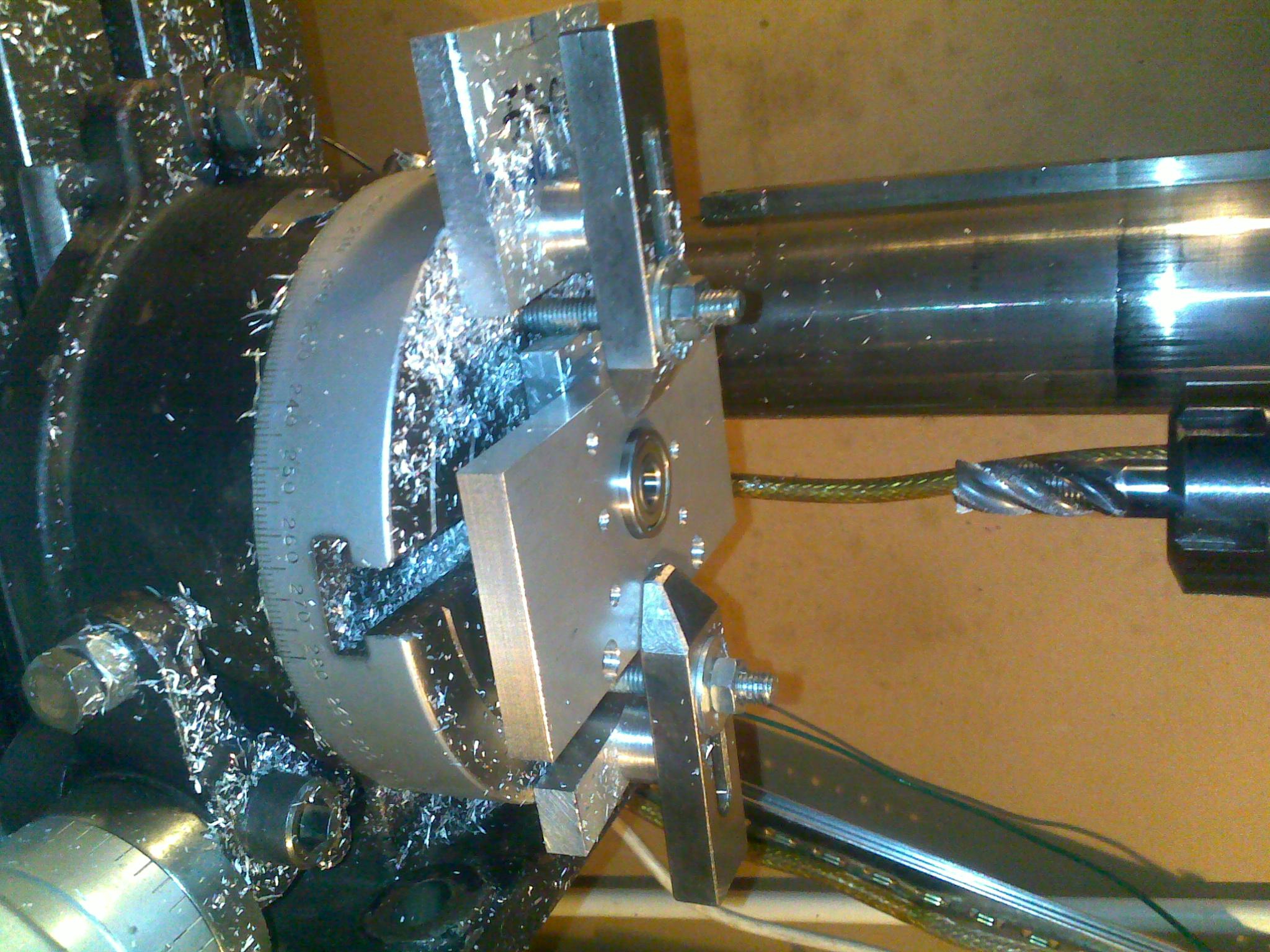

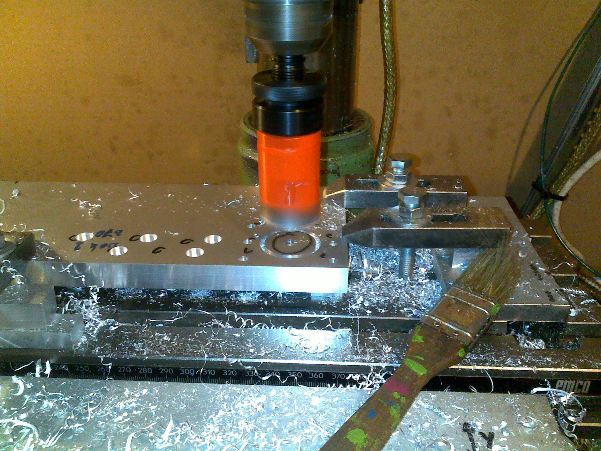

Jako że ceny wyfrezowanych elementów przerosły mój budżet, wszystko frezuję sam z płyt aluminiowych.
Wygląda to tak.

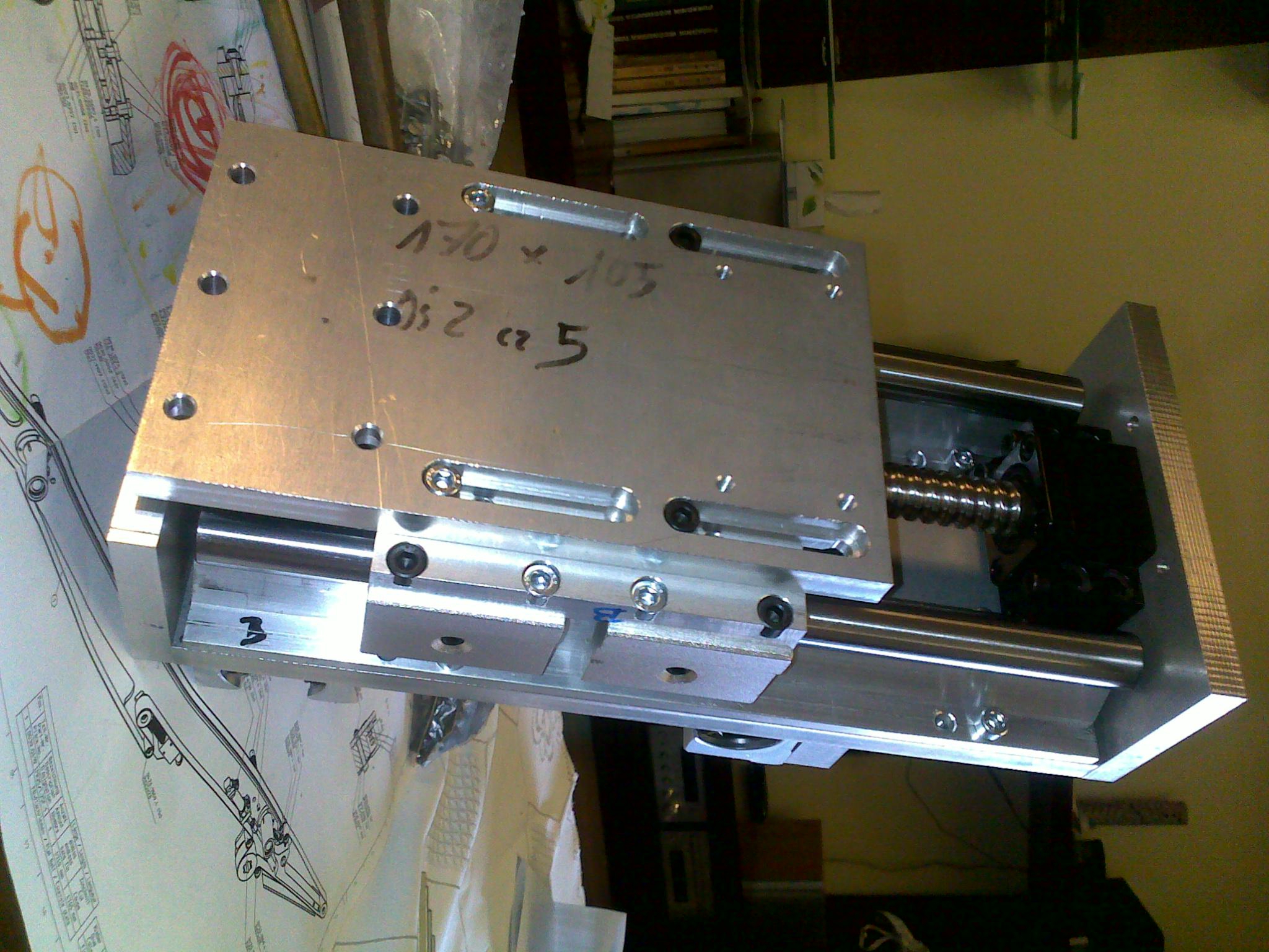

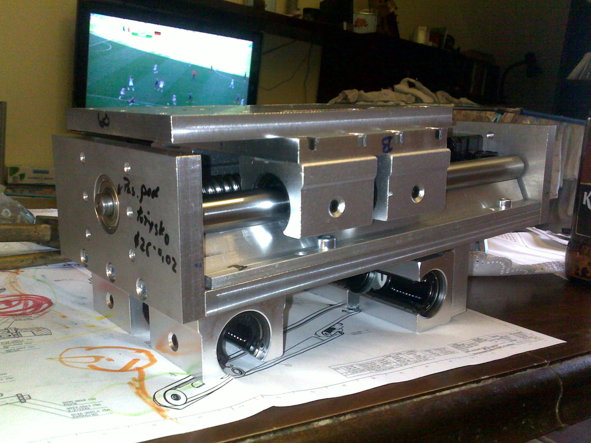

W efekcie pierwszy zmontowany na gotowo element. Łożysko na dole osi Z ostatecznie zostało ciasno spasowane w płytę alu bez bloku łożyskującego.
Dodam że nie jestem tokarzem ani frezerem ale wyszło całkiem nieźle, przynajmniej ja tak myślę :) Wszystko poskładane na czujnik.

Post napisał: Ciowiec » 17 lip 2014, 07:32
DamianS pisze:Jest nim, jak się uda, ploter do frezowania w aluminium.
Nie uda się. przy takiej sztywności to nawet drewna nie pofrezujesz, a taką konstrukcję to małym palcem o kilka mm można odkształcić :mrgreen: :mrgreen:
tym bardziej wsadzenie tam wrzeciona 1,5 kW które pewnie będzie ważyć tyle co rama jest...delikatnie mówiąc niedorzeczne.
mam jedną radę - póki nie wykonałeś jeszcze reszty elementów zmien projekt, w innym wypadku wyrzucisz kasę w błoto.
pozdr

Post napisał: oprawcafotografii » 17 lip 2014, 07:38
Kolega w zasadzie mnie wyreczyl ;)
Dodam tylko - za wasko rozstawiona wozki osi Y no i nie w tej pozycji...

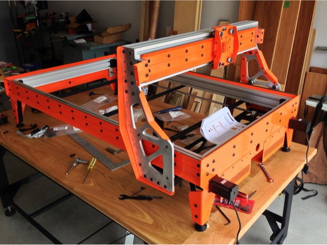

Post napisał: Zbych07 » 17 lip 2014, 08:28
Ciowiec pisze:
pozdr
Ten nie po frezuje :???:
Zastanawiam się co takiego magicznego ma w swojej konstrukcji ten:
Obrazek Obrazek
bo jak można zobaczyć w alu daje radę:
[youtube][/youtube]
:neutral:
Czy tym co go "magicznie" usztywnia są kształtki stalowe ??? :???:
( więcej linków wrzuciłem na dole tej strony : ----> Frezarki z profili i formatek aluminiowych
:wink:

Post napisał: oprawcafotografii » 17 lip 2014, 08:39
Na poczatek rozstaw lozysk osi Y i budowa samego stolu / podstawy.
q

Post napisał: DamianS » 17 lip 2014, 08:46
Ciowiec pisze:
No cóż. Nie liczyłem od razu na oklaski, bardziej właśnie na coś takiego. Ale każda opinia jest przydatna.
Projekt nie jest z czapy wzięty. Robię go na podstawie tego:
Filmik:
Strona:
http://hamrx8.com/index.php
Z założenia ma być do zastosowań nie przemysłowych, więc nie potrzebuję zakładać współczynnika bezpieczeństwa 30.
Wózki są na 100mm rozstawione. Waga ramy z wrzecionem to około 15-20kg. Całość powinna się zmieścić w 50-60kg. Z frezami HSS-E powinno wszystko pracować bez większych problemów. Chyba że ktoś będzie na tym chciał obrabiać tępymi frezami, to może być problem.

Post napisał: oprawcafotografii » 17 lip 2014, 08:52
Po co wiec pytales jesli nie masz zamiaru brac uwag na powaznie? ;)
Trzeba bylo pokazac gotowa maszyne :)
Zmiana rozstawu lozysk to mala modyfikacja a znaczaco zmieni sztywnosc
bramy. Dodatkowo oddalajac lozyska od siebie mozesz zmiescic lozyska podwojne
co jeszcze poprawi sytuacje..
Nie wszystko co pokazuja w sieci ma sens :)

Post napisał: DamianS » 17 lip 2014, 09:53
Wszystko zależy jakie uwagi. Celowo nie pokazałem na początku jak wygląda gotowa maszynka. Byłem ciekaw pierwszych opinii.
W sieci są nawet maszynki z plexi 20mm. Co prawda powinno być na nich dopisane : Uwaga nie wystawiać na działanie promieni słonecznych.
Oś Y w pierwszej wersji będzie wyglądać tak:
Na razie nie mam gdzie wyfrezować docelowego kształtu. Na tym sprawdzę przy okazji jak taki rozstaw zachowuje się podczas pracy.
