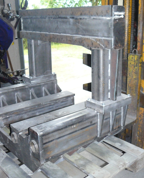

Post napisał: lukasz_ » 21 cze 2014, 08:53
Powoli do przodu.
W tej chwili mam przygotowane wstępnie miejsce pod maszynę, w przyszłym tygodniu będę zalewał betonem podstawę pod maszynę.
Rama w międzyczasie ma się ku końcowi (jeszcze szlifowanie, montaż szyn etc.), teraz stół, zetka i trzeba będzie to składać do kupy :)

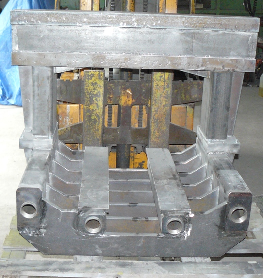

#45
Post napisał: lukasz_ » 23 sie 2014, 22:11
chwilę nic nie pisałem - ale nie oznacza to że prace się zatrzymały.
Może nie idą tak jakbym tego chciał, ale idą do przodu co jest najważniejsze.
Tak wygląda rama obecnie - jestem na etapie montażu wózków i prowadnic. Zdecydowałem się na 30mm z naprężeniem wstępnym.
Co do izolacji drgań - obecnie nie jestem całkiem pewien, gdzie maszyna będzie stała, więc nie wycinałem dziury w posadzce i nie robiłem osobnej ławy fundamentowej jak było w pierwotnym planie.
Na razie powstanie podstawa stalowa, z profili zamkniętych, około 100x100mm, zalanych betonem i postawionych na podstawie antywibracyjnej. Będzie tam również taca na wióry i zbiornik na chłodziwo.
Cała maszyna będzie w zamykanej obudowie.
Teraz pora na wykonanie krzyżaka, zetki i stołu.
Następny etap to wybór sterowania i silników - tutaj mam mętlik w głowie trochę :)

Post napisał: gaspar » 23 sie 2014, 23:03
lukasz_ pisze:Zdecydowałem się na 30mm z naprężeniem wstępnym.
Do czego bazują te wózki, czy to podstawa przed obróbką bo nie widać na zdjęciu?

Post napisał: lukasz_ » 23 sie 2014, 23:06
gaspar pisze:
Zamiast bazy na całą długość profilu, każdy wózek jest w wyfrezowaniu, którego krawędź jest bazą.

Post napisał: Zienek » 24 sie 2014, 00:54
A na bramie masz bazę? widać rzy wierceniu jeden otwór "zszedł".

Post napisał: lukasz_ » 24 sie 2014, 21:24
Bazy są wszędzie. Co do silników - raczej serwa, ale muszę to dokładnie przemyśleć, jak to zrobić.
Jest mały babol - nie przy wierceniu a przy frezowaniu, frez wszedł za głęboko, ale wszystko poprawione i akurat to miejsce będzie zasłonięte prowadnicą.
Dla zainteresowanych - ramę wykonał kolega grzes_rupinski i bardzo serdecznie kolegę polecam. Teraz dogadujemy sprawę wykonania krzyżaka, zetki i stołu.
Niestety już widzę, że pierwotny budżet będzie mocno przekroczony, więc maszyna raczej zacznie produkować wióry bliżej końca roku :)
